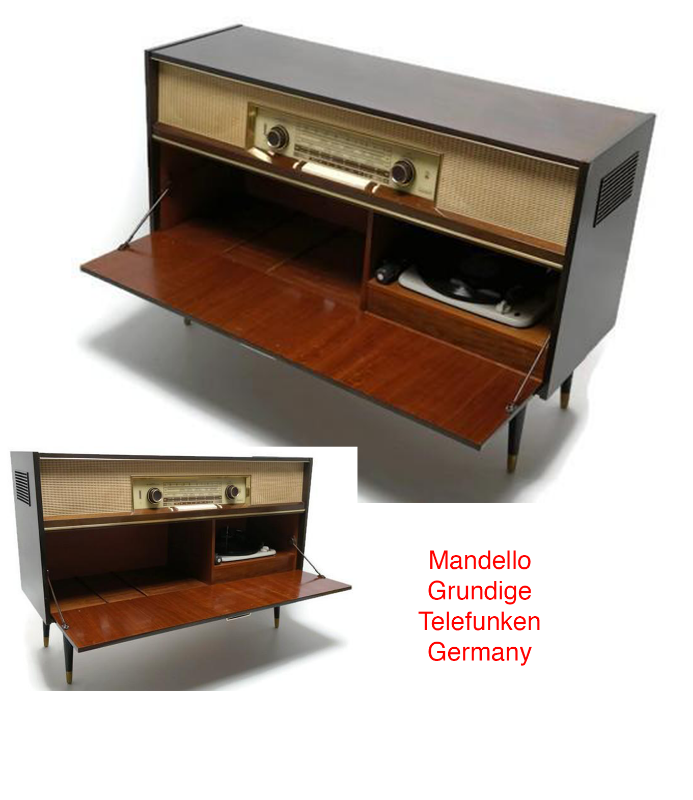

Hierbij een foto van de mandello. Het element was inderdaad verouderd... toen heb ik het geprobeerd met een T22 element.. iemand vertelde mij dat dat ook zou werken... maar ik heb het idee dat die wel past maar niet connect de metaaltjes steken iets meer uit dan de T20

Volgens mij een Grundig Mandello A.
Uit ca 1962-63.
Daar zit een Telefunken TW504 draaitafel in met element T20/2.
Volgens mij moet die draaitafel gewoon met juiste naald de moderne platen kunnen afspelen.
Mijn TW504 met T20/2 staat nu even te ver weg en te lang geleden dat ik daar LP's op afgedraaid heb.
Maar dacht (al weer dik 10 jaar geleden) dat deze nooit problemen heeft gehad met LP's.
Tenzij in dit geval ook element van Lilly natuurlijk stug en verouderd is, krijg je ook die problemen.
