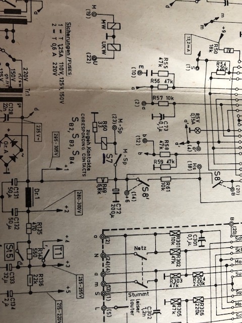

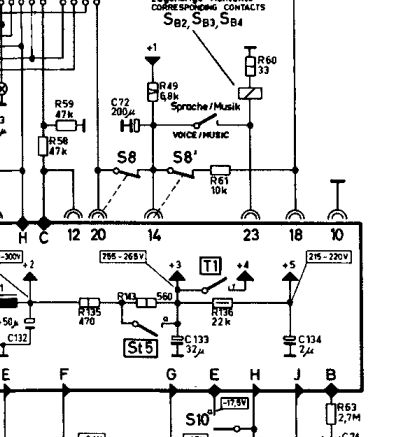

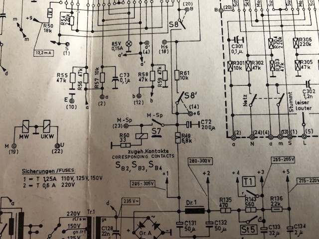

Sorry voor de onduidelijke probleembeschrijving. Het gaat niet om de afstandsbediening van een Saba Freiburg 11 maar om de bediening van de meest linkse druktoets aan de voorzijde van het apparaat. Als ik deze in druk wordt er eenmalig overgeschakeld van Muziek naar Spraak. Daarna is weerstand R60 (33 ohm) kapot. Als ik echter de Muziek/Spraak schakelaar in het binnenste van de radio met de hand bedien wordt er wel overgeschakeld van Muziek naar Spraak en blijft weerstand R60 intact. Bijgaand een deel van het schema waarbij S7 de Muziek/Spraak schakeling is.

je zo u kunnen meten wat je afstandsbediening op punt 23 zet.
waarschijnlijk loopt er dan teveel stroom door je relais spoel zodat R60 rookt.
vermoedelijk een kortsluiting in de lamellen schakelaar van de afstandsbediening.
