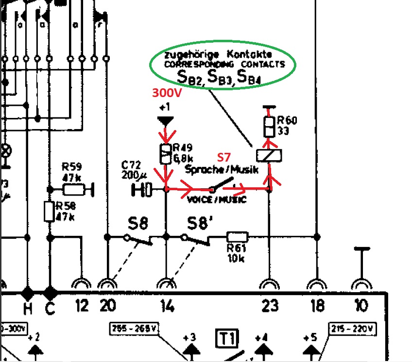

Allereerst hartelijk dank voor alle bijdragen. Inderdaad is de spoel van het relais kapot. Heeft iemand wellicht nog zo'n spoel in de aanbieding? Of liever nog het complete relais (omdat uitbouw en inbouw van de spoel een monnikenwerk lijkt) ?
11 nov 2018 10:08 - 11 nov 2018 10:09 #73929
door MauriceH
Beantwoord door MauriceH in topic Spraak/muziek schakelaar
Kringetje is niet zo heel groot.
+1 is 300V dan weerstand van 6k8 dan schakelaar S7 (spraak) dan relais spoel, dan
R60 1Watt 33 Ohm.
Lijsje weerstand tekeningen en vermogen staat op blad van de schakelaars rechts.
Dat je met de hand de contacten in drukt , en dus Niet S7 in drukt, zal er ook geen stroom door R60 lopen.
Contacten hebben niets met R60 te maken immers.
Als je R60 door een fatsoenlijke weerstand vervangt en deze defect raakt is het de spoel van het relais
die doorgebrand is.
R60 1Watt 33 Ohm.
die doorgebrand is.

Weerstand behoort 1 watt te zijn volgens schema ,zie errata onder in schema.

Cees vroeg zich af of er geen sluiting in de relaisspoel zit. Ik zit ook in die richting te denken. Meet deze eerst eens door. Anders blijf je doorgebrande weerstanden vervangen. Het verschil tussen een 1/2 of 1 Watt weerstand zal weinig uitmaken gezien de korte periode dat er een stroom door loopt.

Sorry Huub, maar ik denk dat ik het niet begrijp. Vanmorgen adviseerde je een 1/2 Watts weerstand en vanmiddag geef je aan dat er een weerstand met een gelijk type dat er in hoort in moet. Dat is dus 1 Watt. Welke moet er nu in en hoeveel Ohm?

2 keer 68 ohm parallel kan je ook toepassen...
