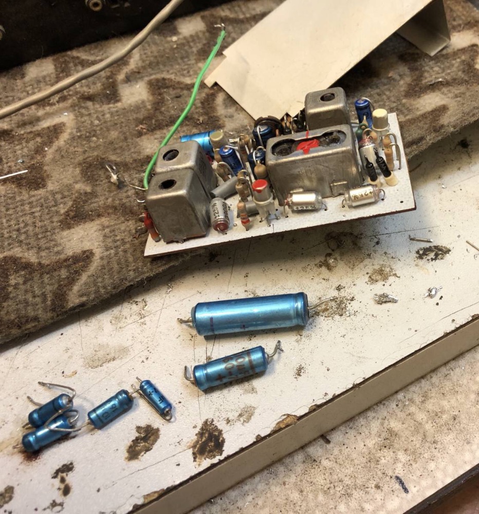

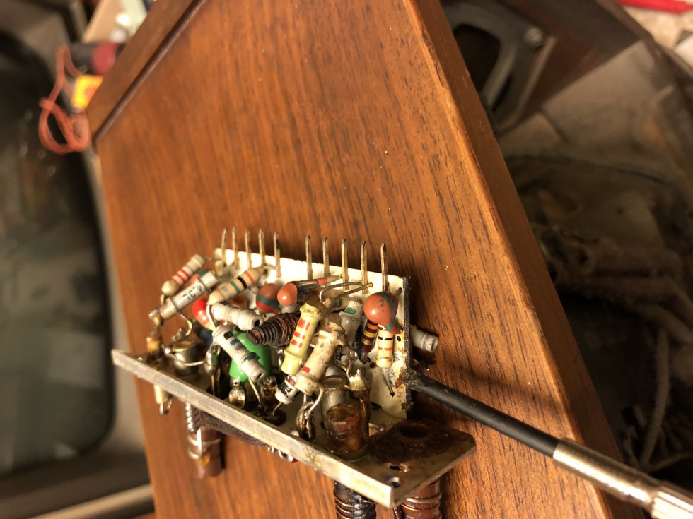

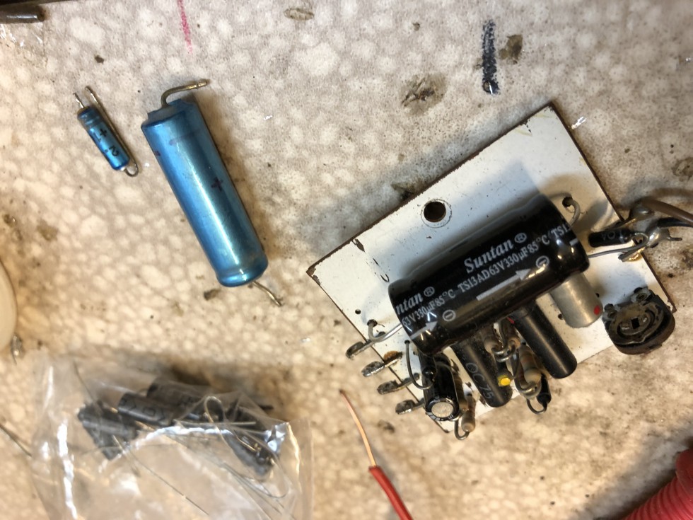

Eindverslag restauratie B6x34 A
Radio kwam binnen als defect.de FM Werkte niet buiten geruis..oorzaak was een defecte weerstand en ontkoppel ceramische condensator in de FM unit.deze vervangen .unit weer afgeregeld werkte de FM weer goed.zelf de stereo decoder werkte maar heb ik uit elkaar gehaald en gereviseerd.ALLE blauwe elcootjes zijn vervangen op de 2 printen.verder alles weer aangesloten .de stereo werkt nog beter nu.enkele kleine elcootjes hadden een grote lekstroom..verder de overige 2200 pf condensatoren op de eindtrafos vervangen en de boel gereinigd .drie nieuwe schaallampjes geplaatst(preventief .1was stuk en omwille van de moeilijke bereikbaarheid ze alle drie vervangen) en een nieuw (oranje ) aan/uit lampje geplaatst (andere waren defect)speelt weer mooi zuiver.de overige elcoos waren goed binnen de specs ???? was een gedoe om het chassis uit de kast te krijgen wat uiteindelijk goed meeviel met dank aan François ..
