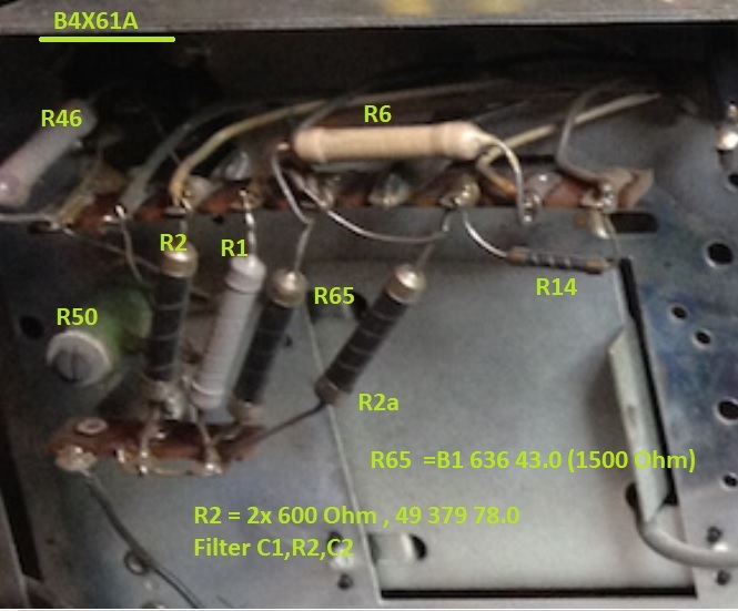

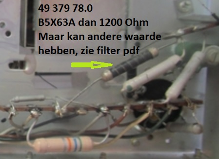

Is jammer dat ik niet kan vinden welk type weerstand Philips gebruikte voor dit filter.
wel dat het een "speciaal" type is, anders dan de overige gebruikte in de toestellen.
Ook het document wat tekst en uitleg geeft over dit Pi-filter vertelt net niet type.
Alleen de codering 49 379 78.
In de vertaal lijsten komt ook niet dit type voor.
Maar ik vermoed een 1 Watt.
Voorbeeld gebruikt in de B5X63A

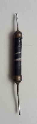

Hallo,
Ik ben op zoek naar de specificatie van een weerstand (zie foto bijlage) , die in mijn radio defect geraakt is.
Weerstand verzorgt de schermroosterspanning (+) van o.a. EL41 (zie PDF schema bijlage).
Het gaat om weerstand R1 na de gelijkrichter AZ41. De waarde van de weerstand heb ik inmiddels
achterhaald en zou 1200 ohm moeten zijn. mijn vragen zijn :wat zou het wattage moeten zijn en welk
type weerstand (kool,draadgewonden, etc.) of maakt dat niet uit ?
