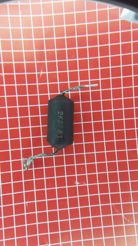

30 aug 2018 23:13 #73204
Beantwoord door Franc in topic reparatie HX513A
Deze C is 2200p bij 400V.
Datum 8e maand 1951.
Deze code is op het NFOR terug te vinden bij tips en trucs.
Bouwjaar van dit toestel 1951.

30 aug 2018 21:24 #73202
door gert26
Beantwoord door gert26 in topic reparatie HX513A
Hallo, alvast bedankt voor de antwoorden. Maar toch nog even ....
Ik meet tussen op de verbinding C1,R1 (++) een gelijkspanning van 340 VDC ?
De weerstand R1 heb ik verwijdert en ik meet nu tussen + en chassis een ohmse weerstand
van ca. 40 Ohm. Als ik een nieuwe weerstand van 1200 terug plaats, zou dat betekenen, dat
er een spanning staat van 340VDC over 1200+40=1240 Ohm -> I=270mA ?? Dit zou betekenen, dat de weerstand
I2xR= 87Watt moet zijn ???? Denk dat er toch nog meer loos is
