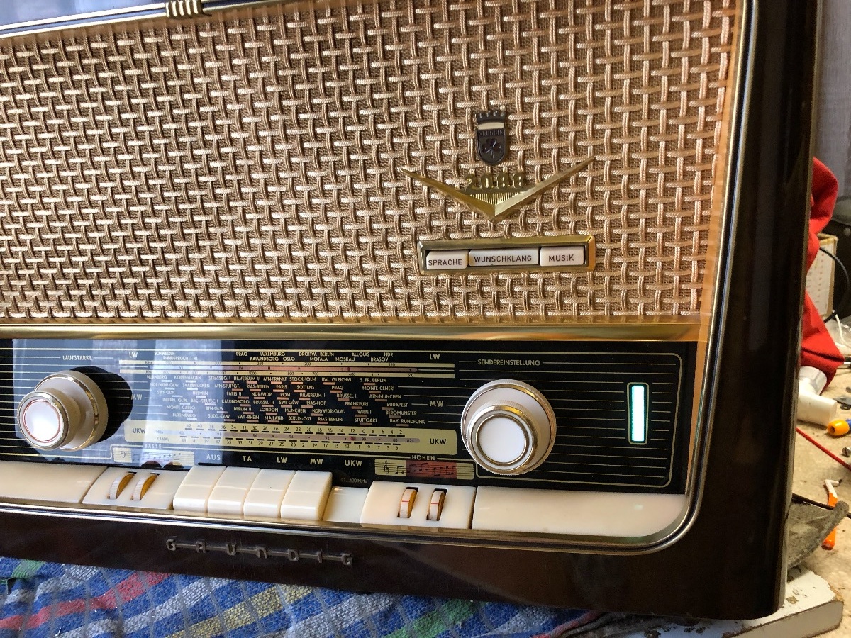

Deze radio had geen ontvangst (eerder topic hier) en werd door Matthias bij me thuis gebracht
Inmiddels werkt de radio weer 100%

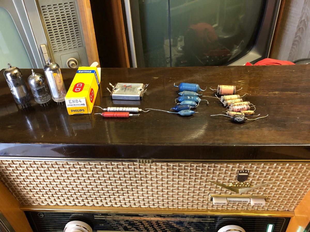

Een defecte ECC 85 was de boosdoener samen met enkele slechte condensatoren en de Dedector elco

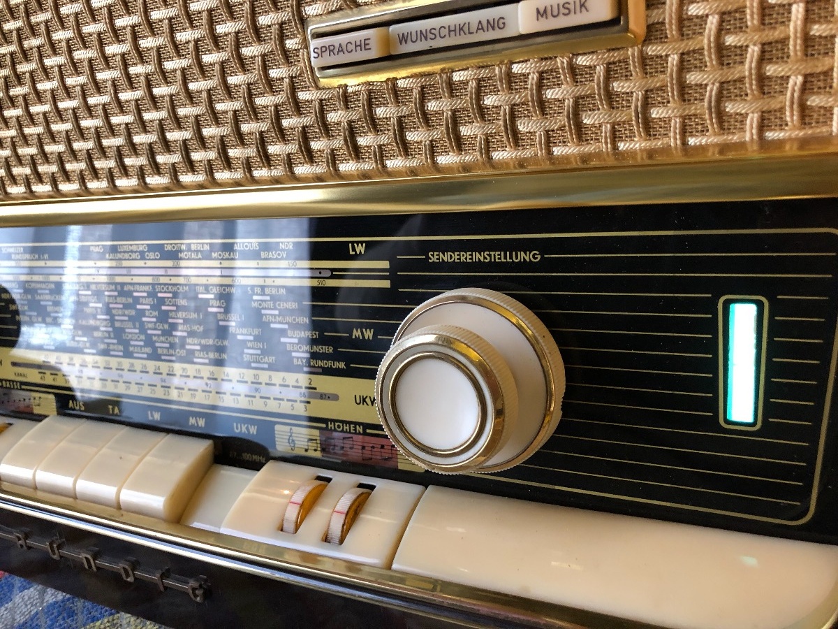

Ineens alle papiercondensatoren en de ontkoppelc vervangen. Verder was de spanning in de radio een 15 volt te laag. De originele gelijkrichter vervangen door een moderne met serieweerstand. Spanningen waren weer prima.de ECH 81 vervangen werkte de AM Banden veel beter.tenslotte in overleg een nieuwe EM84 geplaatst.krakende potmeters gekuist en de versteooiplaat en schaal en knoppen weer net gemaakt.de radio straalt weer
