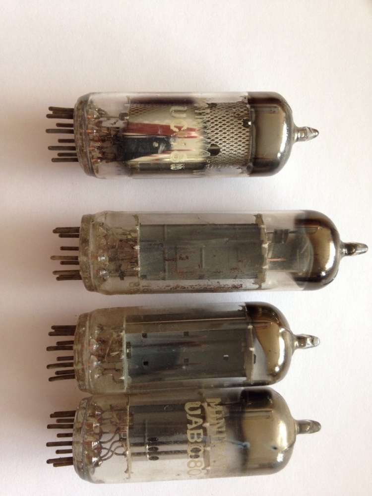

Oh, het kan natuurlijk ook dat er bijvoorbeeld een UBF89 inhoort in plaats van een UABC80 en dat-ie het daarom niet doet. Plaats eens een plaatje (of twee) van de onderkant van het chassis?
11 aug 2018 15:36 - 11 aug 2018 15:44 #73078
Beantwoord door PE9ZZ in topic Model onbekend
Ik mis de midfrequentversterker. Was zeker geen plek meer voor. Benieuwd hoe ze dat hebben gefixt, misschien een vage reflexconstructie met de UCH81? Of zelfs de eindbuis? Met andere woorden: is de buizenbezetting echt alleen maar UCH81, UABC80, UL84, UY85? Dat KAN toch helemaal niet?!?
