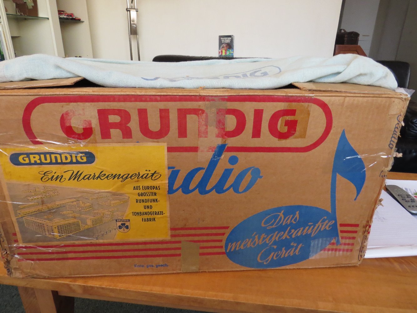

Ik ben afgelopen weekend in het bezit gekomen van deze Grundig 4090 en ziet er als nieuw uit.
Zit een mooi verhaal achter. Ik heb hem van iemand overgenomen en wist mij te vertellen dat zijn ouders hem nieuw hadden gekocht in wat zal het zijn in 1956/1957 en in die tijd een nogal prijzige radio bij de firma Mussche, W de Witstraat in Amsterdam.
De lak is werkelijk nog als nieuw en altijd goed onderhouden en nergens op de kast kringen of beschadigingen. Zelfs de originele doos waarin ie zat is er nog bij en het beschermhoesje en wat heel uniek is met afstandsbediening de ferndirigent en deze werkt perfect.
