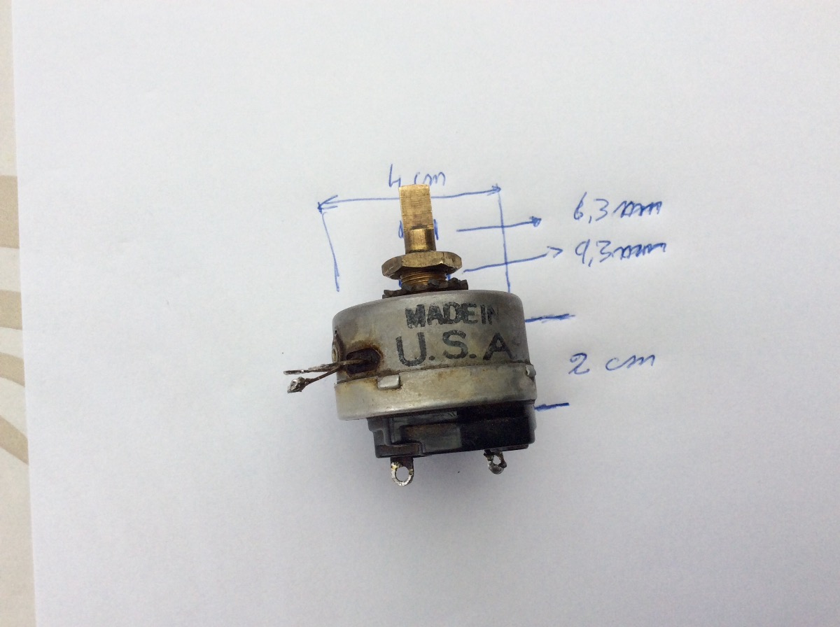

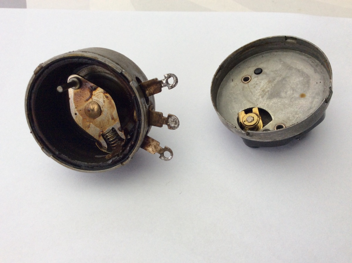

Hallo iedereen,
Zoals John op het buurforum schrijft is het een draadgewonden lineaire potmeter met schakelaar van 2500 Ohm.
Ik heb hem doorgemeten en de waarde van de draadstrip is enkel MOhm. Ik veronderstel ergens een onderbreking.
Ik voeg enkele foto’s bij en hoop dat er iemand mij kan verder helpen.
MVG
François

Francois,
ik heb nog wel een paar doosjes met oude draadgewonden potmeters. Of er 2.5K bijzit weet ik niet.
Misschien kun je ook nog even een foto plaatsen van je potmeter..
Henk

85 jaar, ja het is echt een oudje. Als het over techniek gaat hou ik ervan deze terug tot leven te brengen.
Ik maak morgen een foto nadat ik hem er uit gehaald heb.
Op maximum vermogen heb ik geluid ergens anders niet. Misschien is hij nog te herstellen.
Alle info is welkom.
François

John heeft je vraag beantwoord, nu nog een draadgewonden lineaire potmeter met schakelaar vinden van 2k5.....
(zonder schakelaar is een stuk makkelijker.)
stuur even een foto voor de afmeting.
Wel echt een oudje hé

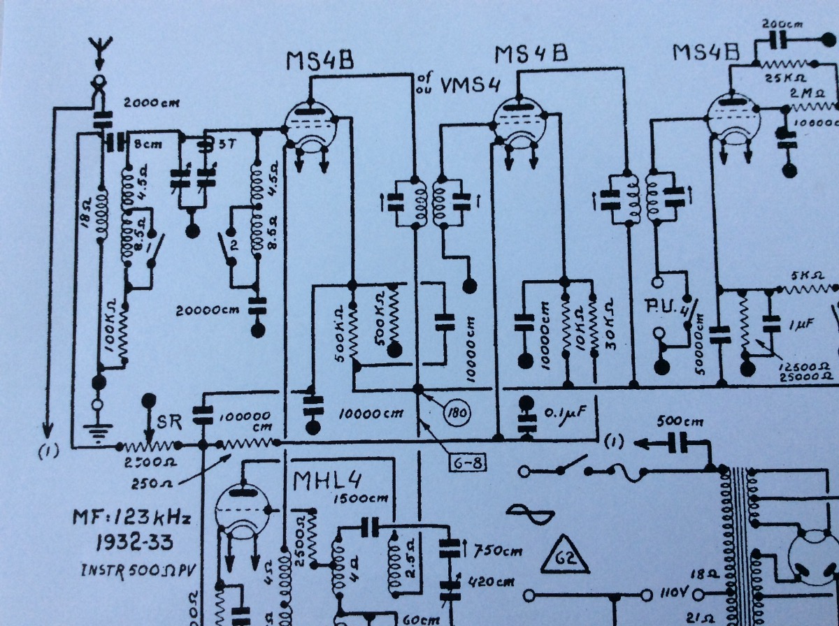

Beste mensen,
Deze vraag heb ik ook op het buurforum geplaatst.
Ik heb een vraagje over de signaalregelaar of de potentiometer die als volumeregelaar dienst doet.
Zoals je op het deelschema kan zien is de SR niet echt op een klassieke manier uitgevoerd maar als regelbare kathodeweerstand van 2500 Ohm.
Weten jullie waar ik een potentiometer met deze waarde en schakelaar kan kopen of heeft iemand zo een goede potentiometer met schakelaar ergens in zijn voorraad liggen?
Moet dit een logaritmische of een lineaire zijn. Ik denk, omdat het over “gehoorgevoel” gaat, dat hij best logaritmische uitgevoerd is.
Alvast bedankt voor het meedenken/zoeken.
François
