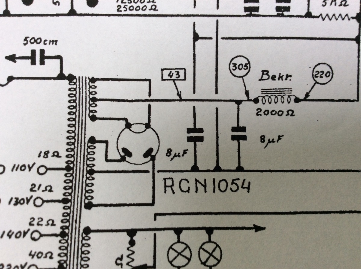

Gloeistroomwikkelingen branden niet door, daarvoor is het draad veel te dik. Er moet wat loszitten, bijvoorbeeld bij de overgang van het wikkeldraad op de soldeerpin. Of er is gewoon draadbreuk, dat kan natuurlijk altijd maar lijkt me niet plausibel.

Hallo,
Ik heb nogmaals jullie raad nodig.
Na de potmeter vervangen te hebben wilde ik na enkele dagen stilstand de radio terug opstarten.
Er kwam geen noot muziek uit.
Even op PU gezet zelfs geen gekraak of brom.
Multimeter boven gehaald en blijkt dat ik geen HS meer heb.
De HS van de transfo op de anode van de 506 buis gemeten en dit was ok, de 4V voor de gloeidraden van de overige buizen is ook aanwezig.
Toch maar eens de gloeidraad van de 506 gelijkrichter gecontroleerd en deze was ok.
Ten einde raad ook hiervan de gloeispanning gemeten. Niets, nada, rien, nothing!
Aangezien deze wikkeling uit 2 delen bestaat heb ik ze beide doorgemeten. 2én helft blijkt onderbroken te zijn (ook ohms gecontroleerd).
Nu heb ik enkel de 8microF elko’s vervangen door 10microFarad. Een waarde die de 506 perfect aan kan.
Ik heb nog een donorchassis met waarschijnlijk goede transfo.
Maar wil eerst zeker weten of er geen fout meer in de radio zit.
Mijn vraag is wat kan de oorzaak zijn van het (plotse?) doorbranden van deze wikkeling?
Ik zie het niet zo direct.
François
Ik doe er nog het schemadeel bij.
François
