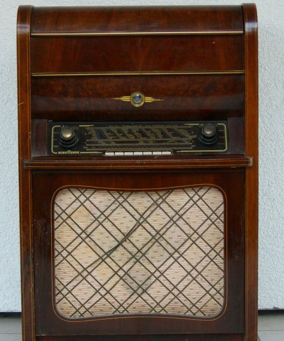

Deze zijn met ECC85.
Mijn klein Kuba meubeltje met Nordmende radio en 2 x EC92 ontvangt super goed op de FM en verloopt totaal niet.
