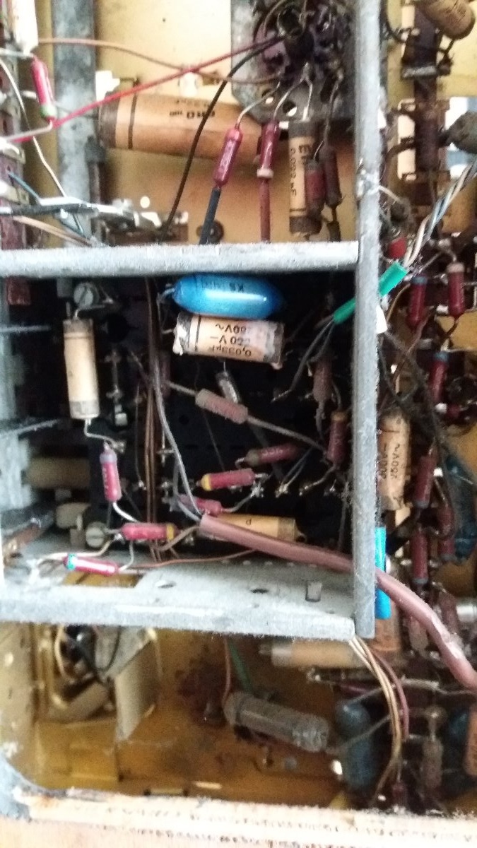

@Hans,
Welkom, fraaie radio, balans versterker ,5 speakers,, equalizer toonregeling, het kan niet op.....
Om er aan te werken heb je eerst een schema nodig, deze kan je meestal vinden bij de NHVR.
Vandaar dat je deze nu hieronder als pdf aantreft.
Je geeft aan dat het geluid ver weg klinkt, dat zou het versterkerdeel kunnen zijn.
Dit kan je testen door bijvoorbeeld een cd speler op de pick-up (TA) of bandrecorder(TB) aansluiting te proberen.
In de versterker kan je het beste al 3 condensatoren vervangen C89,90,91, vertel ons even of je daar met het schema uitkomt, omdat wij hier niet weten wat jouw technische vaardigheden zijn.
Succes!

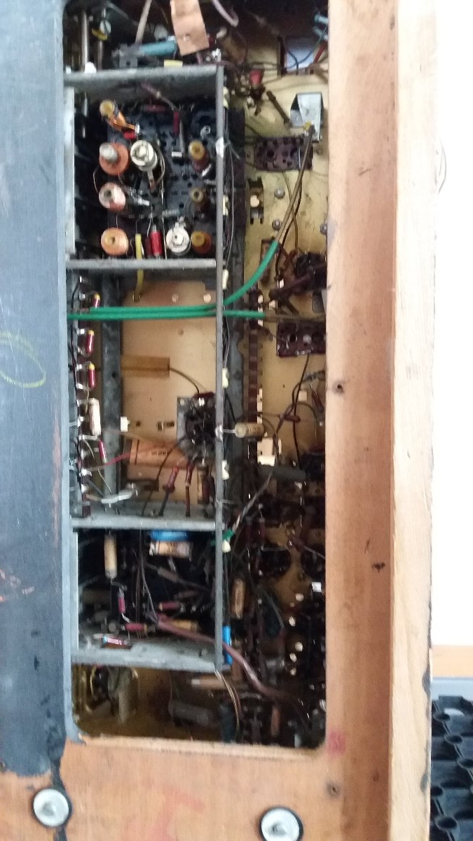

Beste forumleden,
Ik heb gisteren een Grundig 5080 gekocht.
Als ik het zo beoordelen kan is ie nog origineel en "onversleuteld".
Hij speelt wel, maar volume moet ver weg komen.
Moet ik alvast sommige onderdelen al gaan vervangen?
Oh ja. ik ben hier nieuw op het forum en dus een beginnend buizenliefhebber/sleutelaar en hoop hier nog wel het één en ander op te steken.
Ik moet eerst maar eens poetsen en de binnenkant afstoffen.
mvrgr. Hans
