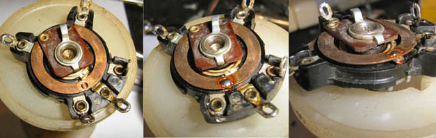

23 jun 2017 20:25 - 23 jun 2017 20:33 #67553 door Ben
Beantwoord door Ben in topic Potmeter voor Philips B5X72A
Gewoon doen wat Huub schrijft een klein beetje inspuiten op de plaats van de 3 aansluitingen, wat trekken en drukken tijdens het heen en weer draaien.
Helpt het niet dan resoluut aanpakken met een stukje koperdraad 1,5mm en tijdens het solderen een blikje tussen het koper en de koolbaan. (zie foto's)
Zo maak je de contact oppervlak groter en werkt bij mijn radio tot nu toe prima.
Laatst bewerkt 23 jun 2017 20:33 door Ben.
