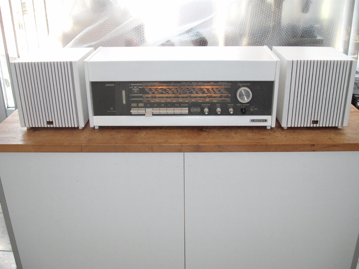

Dag Cees,
Dat ziet er echt schitterend uit!
Zijn de boxen ingekort of toevallig net dezelfde hoogte?

Het project witte radio is afgerond.
Nu een goede opstelplek in de hobbykamer zoeken.
De Visaton speakers klinken bijzonder goed op deze combinatie.
Met de nu bijpassende retro kastjes met jaren 70 logo,
Bedankt Cris voor alle moeite :thumbsup:
Nu zoek ik alleen nog 1 of 2 witte draaiknoppen voor de ballans en toon. wie helpt ?

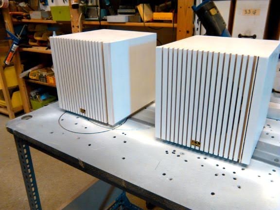

Hoe die boxen gaan klinken is de nog de vraag, als luidsprekers worden er
17 cm Visaton coaxiaal speakers gebruikt (plafond inbouw)
Deze heb ik in een kartonnendoos gemonteerd en beluisterd en het klonk goed bruikbaar.
Vanwege de kleine kastafmeting laat ik de achterkant open en kan met wat dempingsmateriaal
nog wat aanpassen.

Wat opvalt aan deze radio is het overdreven toonregel bereik.
Destijds werd het toestel geleverd met losse luidspreker kasten in de zelfde maat als het toestel,
model "Raumklang box 10" deze vindt ik veel te groot, vandaar dat er aan iets kleiners maar wel even hoog als de radio gewerkt wordt.
