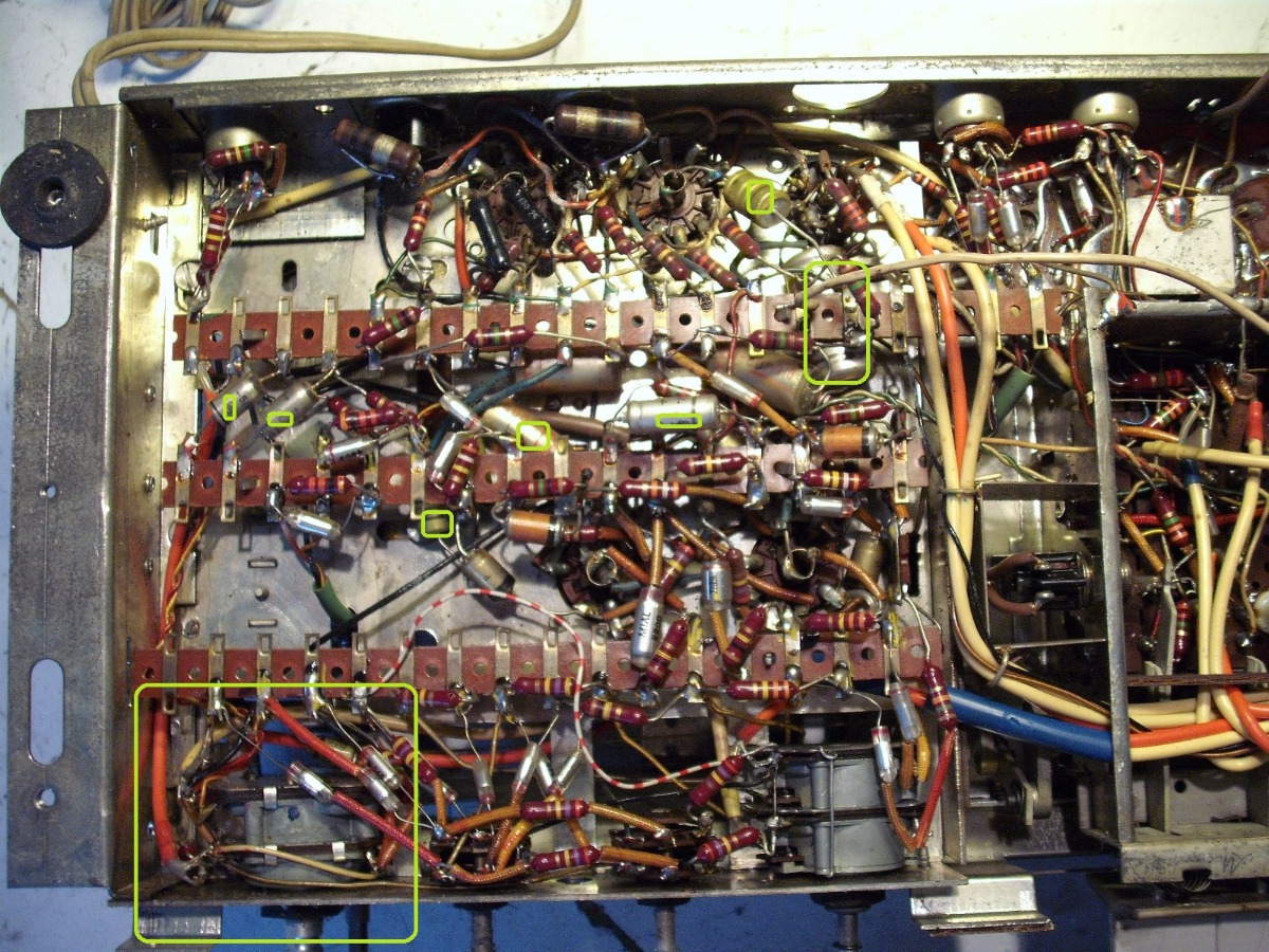

Waar zat die beun de luxe elco overheen? C102?

Bij deze even een update,want nu was het chassis aan de beurt:
Diverse elko's vervangen in het versterkersgedeelte.
De meeste condensatoren waren nog lekvrij wat ik niet had verwacht van dit bouwjaar.
Gelukkig zaten er geen Wima dropjes in.
Wat vreemd was dat men een extra kokerelko had bij geplaatst parallel over een kleine axiale.
uiteraard verwijderd en de orginele vervangen.
Nu maar eens testen met 2 frisse eindbuizen er in...
