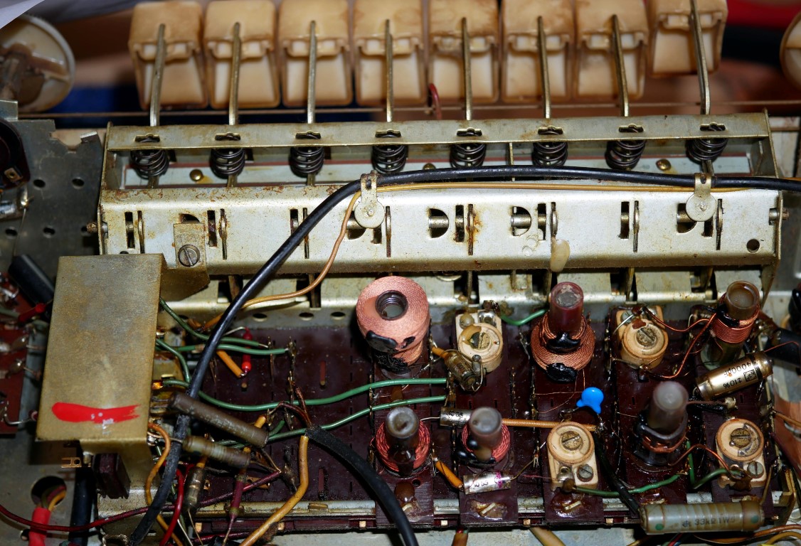

Marco,
Zal waarschijnlijk niet nodig zijn.
Het naspoelen met alcohol kun je doen door met een injectie spuit krachtig de vloeistof in de contactblokken te spuiten.
Leg er wel wat onder, kan namelijk een behoorlijk bruine drab uitkomen.

Maarre ik moet ze dus echt helemaal uit elkaar halen? Een hele operatie.
Dat gekraak is echter ook niet alles, zou me nog mijn UGT kosten. Op een gegeven moment had ik het geluid wat hard en het kraakte, ik zag een flits in de EL84. Niet fris.

Bert ik heb ook veel megemaakt
Dat de schuiven verstroeven een beetje smeren is beter
Dan duurt de schakel te lang met de stroeve pertienax schuiven
Het moet Rats zijn zoo gaat het ook met Hoogspanings kontakten
met veel Kilovolts . de Philips plano,s daar gaat het ook rats
dat heeft PH niet voor niks gedaan bij veel duitsen radio,s
Daar gaat het te TAM

Er wordt wat afgekraakt in de radiowereld zijn het geen potmeters dan zijn het schakelblokken.
Maar even ter zake.
Deze opmerking van Huub is zo gek nog niet.
Zelf heb ik ruim een jaar geleden een Seeburg jukebox met een hardnekkig probleem (slechte contacten ) ringkern geheugen balk en toetsenbord opgelost omdat deze de plaat niet selecteerde of de verkeerde plaat selecteerde.
Ik ben daarbij als volgt te werk gegaan.
Contacten en contra contacten met WD40 ingespoten en na een uur of 12 inwerken met alcohol nagespoeld.
Dit heb ik een keer of vijf herhaald en sindsdien heeft de jukebox geen selectie problemen meer.

Ik heb dat ook gehad met een Philips radio die ik nu nog gebruik
Ik heb bij baco een spuit bus voor schuif kontakte gekocht
Het is zo het zal reinige en de pertinaks schuiven gelijk smeren
Wat je hoort dat is verstroeving van de schuif kontakten
Dat zal sneller gaan . zelfs WD 40 zou zo maar beter zijn
De kontakt bus die ik nu gebruik met succes is voor schuif kontakten
Contakt Cleaner .390 met smering . bevalt zeer goed
Ik demonteer nooit schakelaars .zit er nog wel eens met
een watte staafje tussen met kcontakter

Weer eens een kraakprobleem van ondergetekende. Het betreft een Telefunken Concertino 6.
Of eigenlijk twee, die weer een zouden kunnen zijn.
Kraak 1: een aanzwellend kraakgeluid bij uitschakelen van de FM. Duurt ca 5 seconden; waarheen wordt geschakeld maakt eigenlijk niet uit. Ik heb dit kunnen traceren naar de oscillator van de ECH81, die in alle standen behalve FM aan staat.
Is het gebruikelijk dat het starten van de oscillator met gekraak gepaard gaat? Lijkt me niet.
Kraak 2: bijgevoegde foto toont het schakelblok. Het apparaat is nogal contactgestoord, de schakelaars werken soms wel, soms half en ook wel eens helemaal niet. Is hier iets aan te doen zonder ze geheel en al te moeten demonteren? En als ik ze moet demonteren, wat is dan het beste om ze kraakvrij te krijgen?
Al met al een boel vragen, wellicht kan iemand van jullie me hier op weg helpen.
