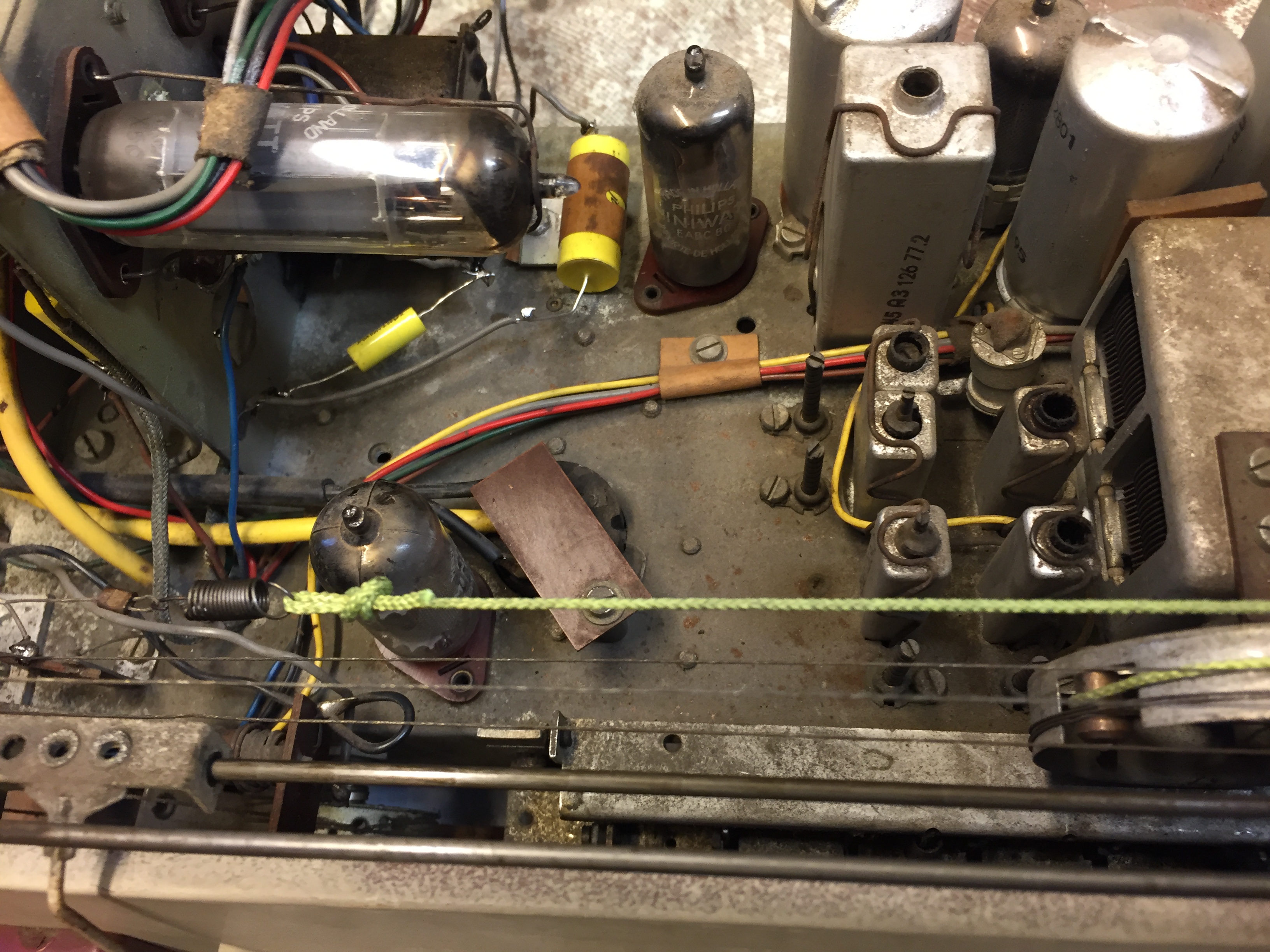

Ik begrijp alleen niet waarom maar één van de buisvoeten van de EZ80'ers is vervangen. Als één van de twee slecht is, is de andere ook snel aan de beurt.
Hetzelfde geldt ook voor de buisvoeten van de eindbuizen. Die hebben hun tijd gehad.
In mijn ogen is dit gewoon half werk. En dan hou ik mijn mond maar over de rest wat ik gezien heb.

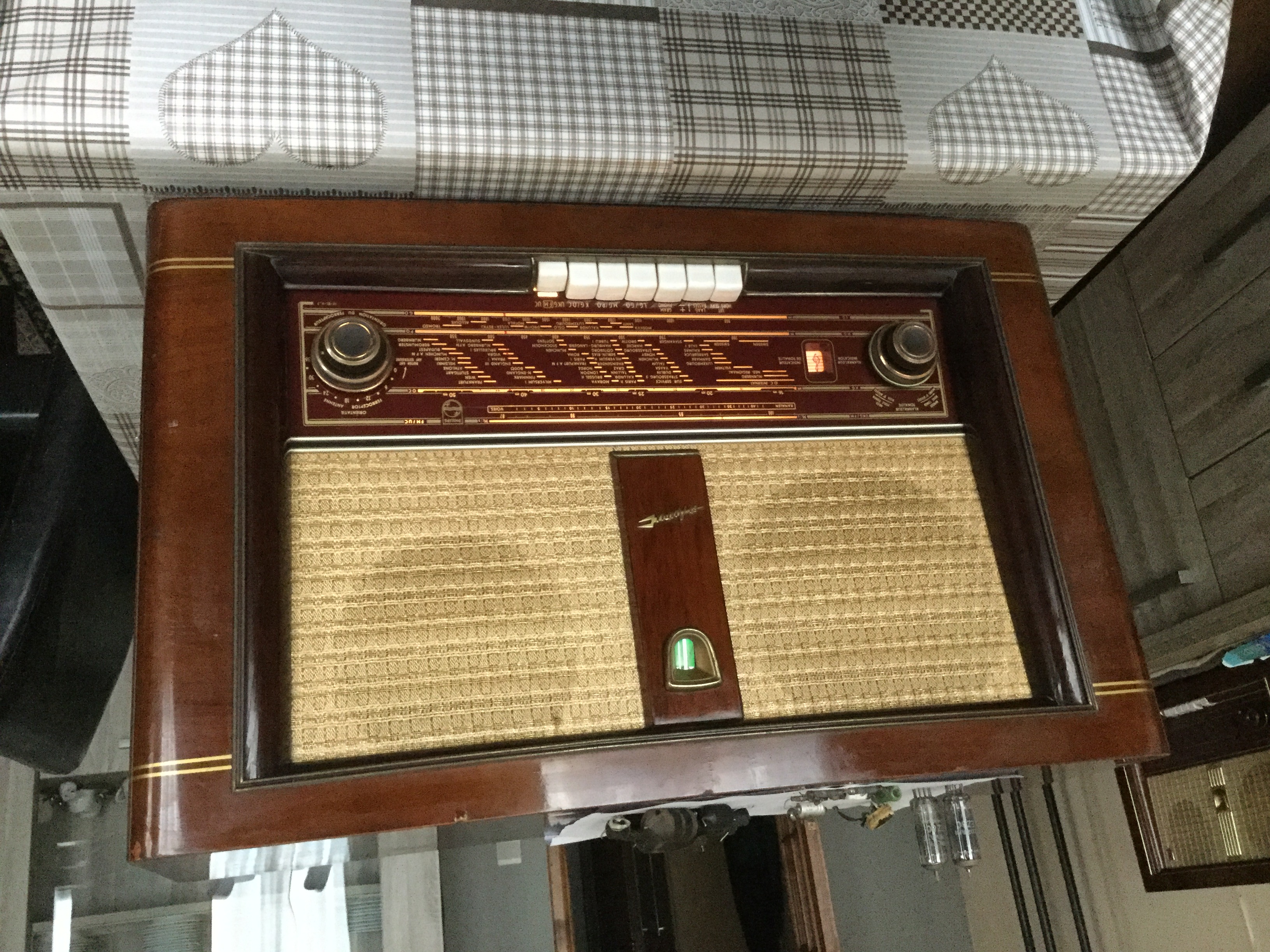

19 aug 2016 07:40 #62073
door Erwin goossens
Beantwoord door Erwin goossens in topic Start nieuwe restauratie BX740A
Het eindresultaat.. Moet nog wel een nieuw oog in:) en de vervangen onderdelen!

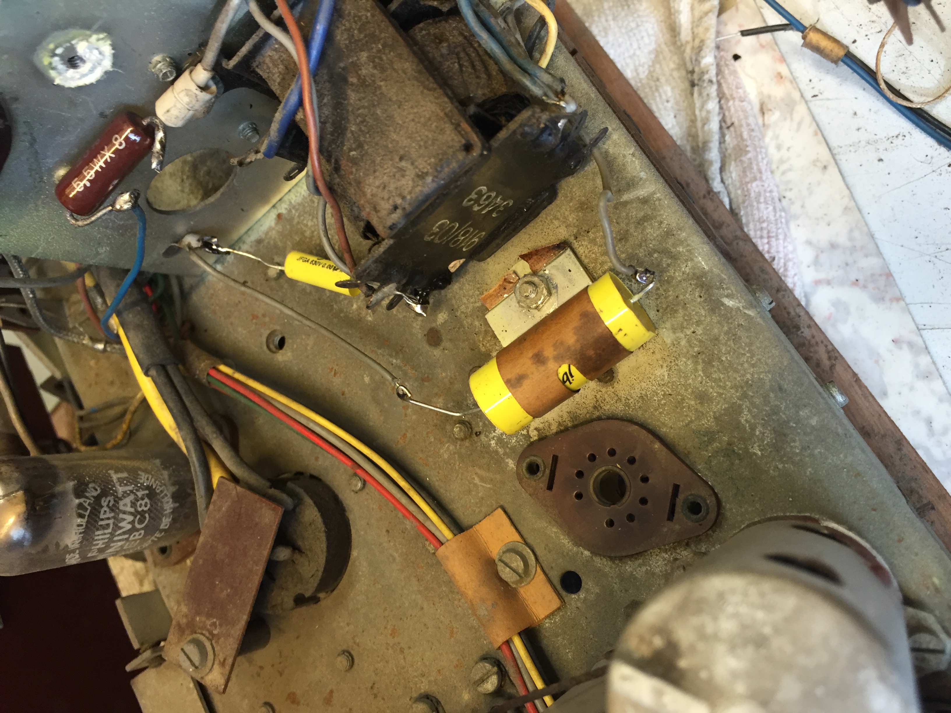

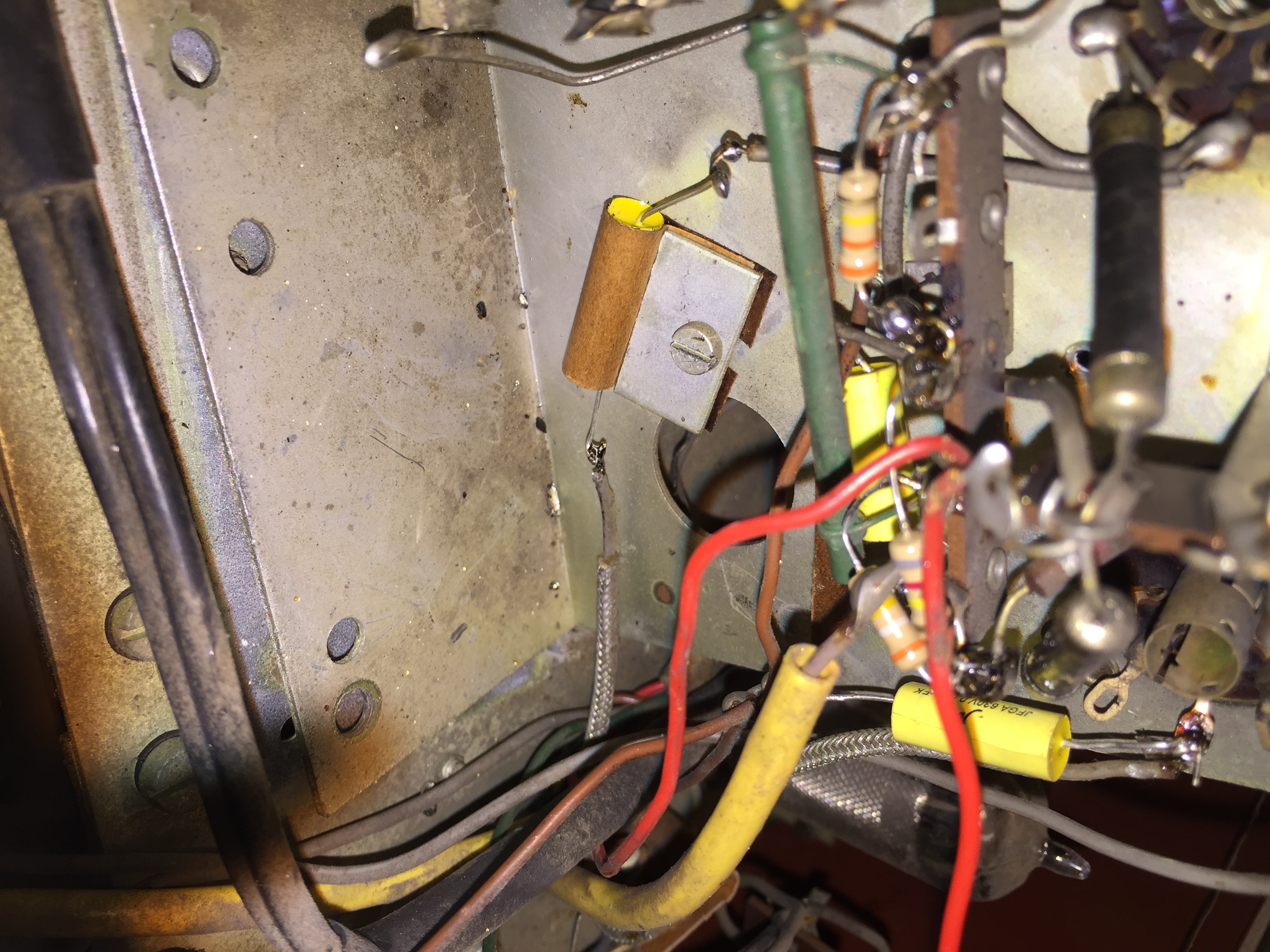

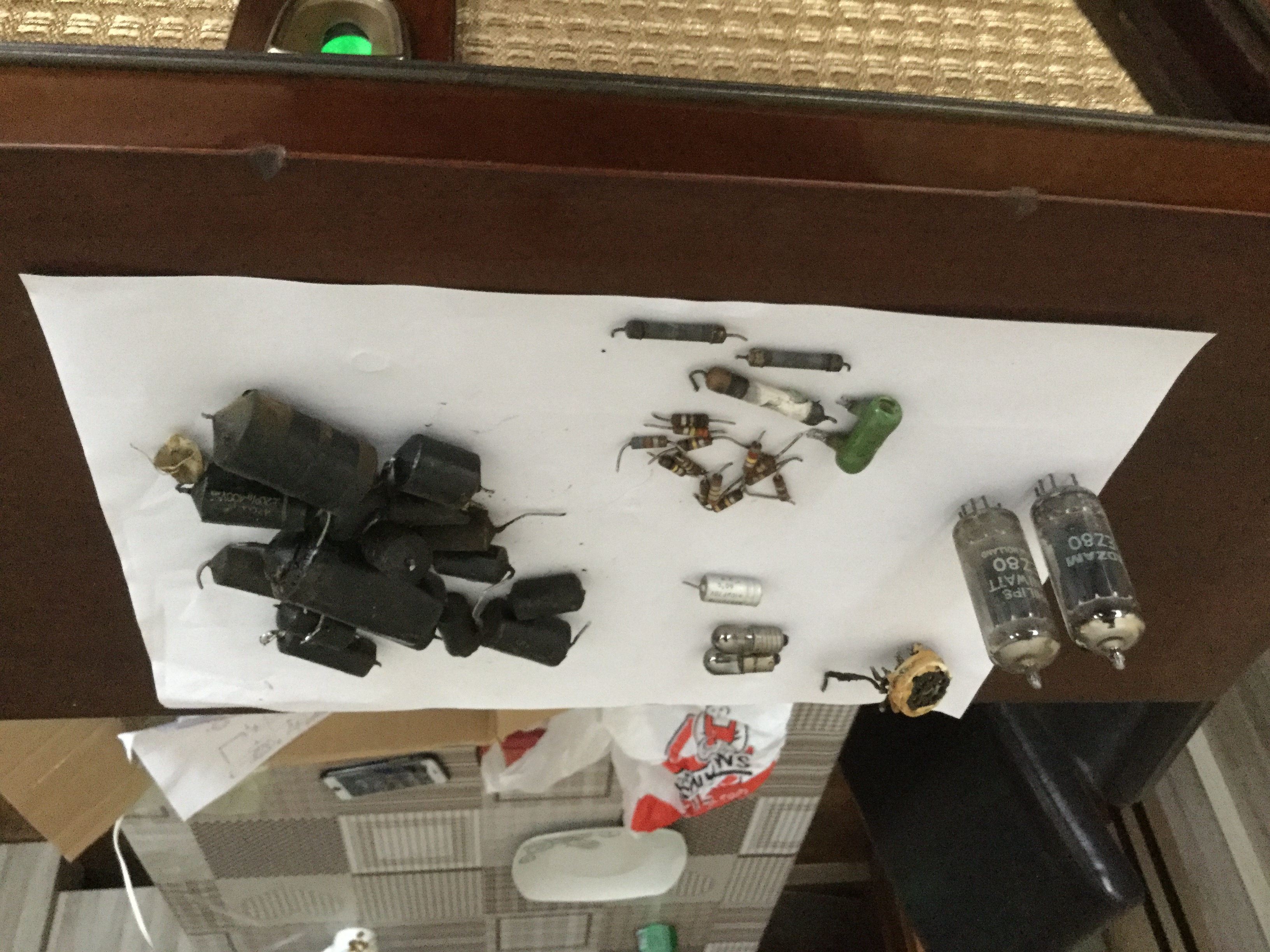

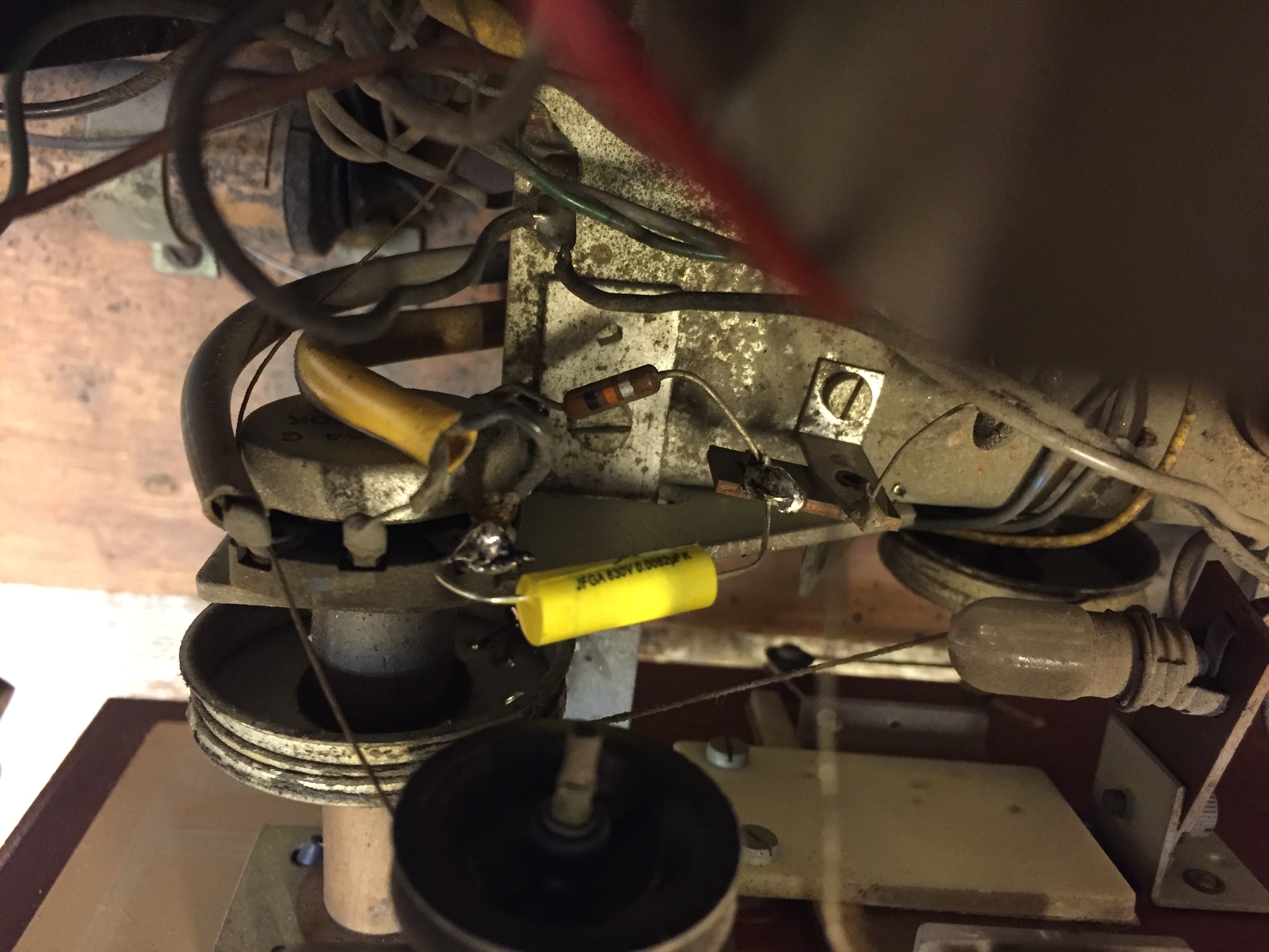

18 aug 2016 21:46 #62064
door Erwin goossens
Inmiddels alle teercondensatoren vervangen en nog veel verlopen weerstanden in het roonregelgebied.. De radio werkt intussen prima.. De spanningen op alle buizen kloppen met het schema.. Echter op de EBC81 heb ik een anodespanning van rond de 160 volt welke 100 volt moet zijn.. r46 anodeweerstand was een composiet en was verlopen.deze door een nieuwe vervangen .. Hier zit ik dus met een vraag.. Wat kan dit verklaren? De overige spanningen op de buizen en in de radio kloppen prima(iets hoger omwille van 230 volt) de radio werkt voor het overige prima

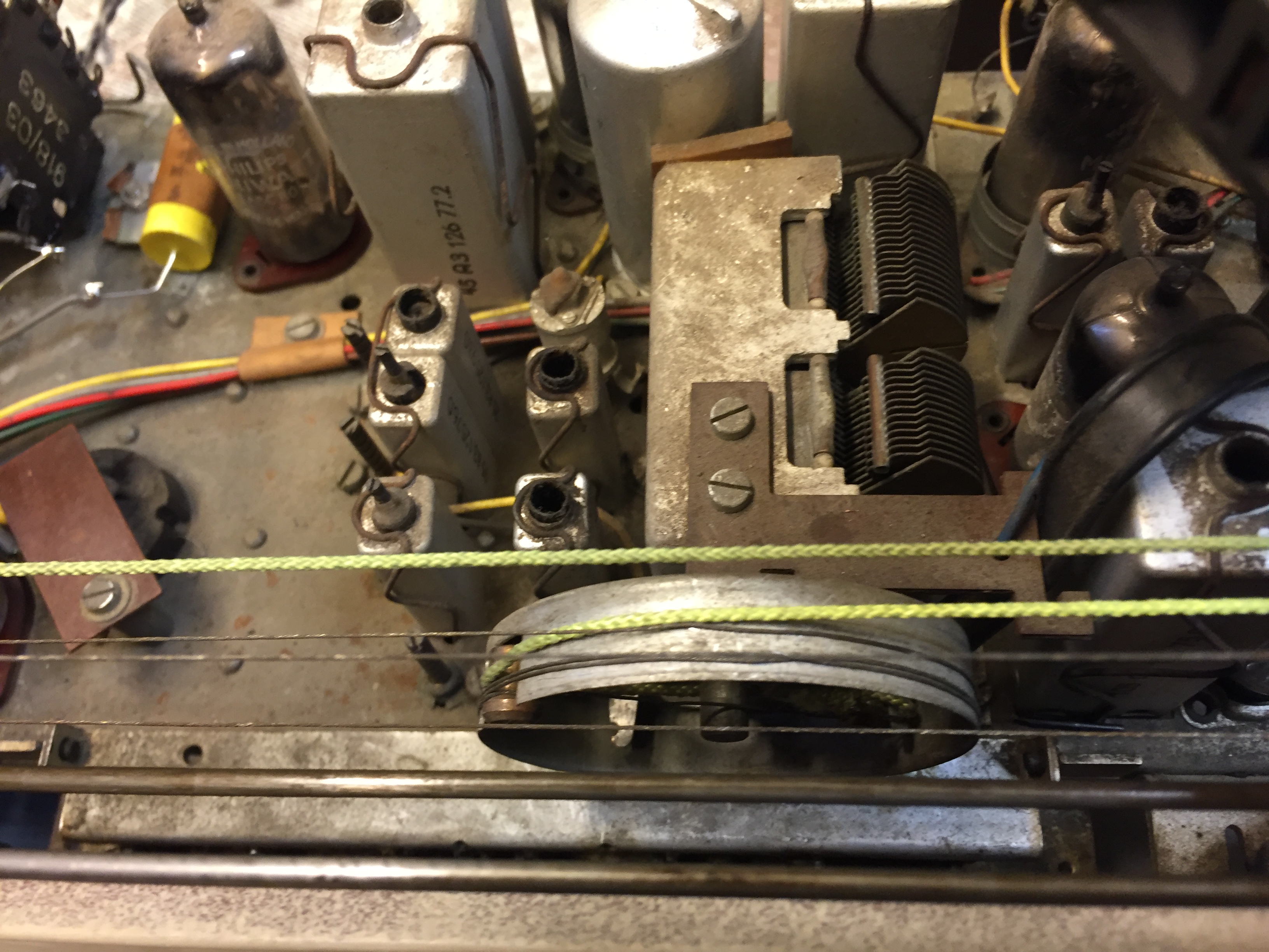

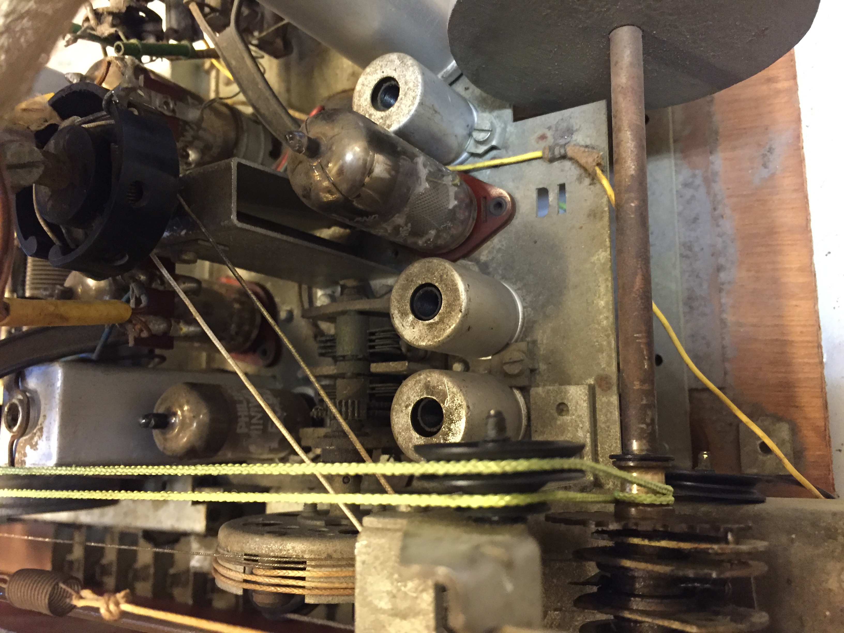

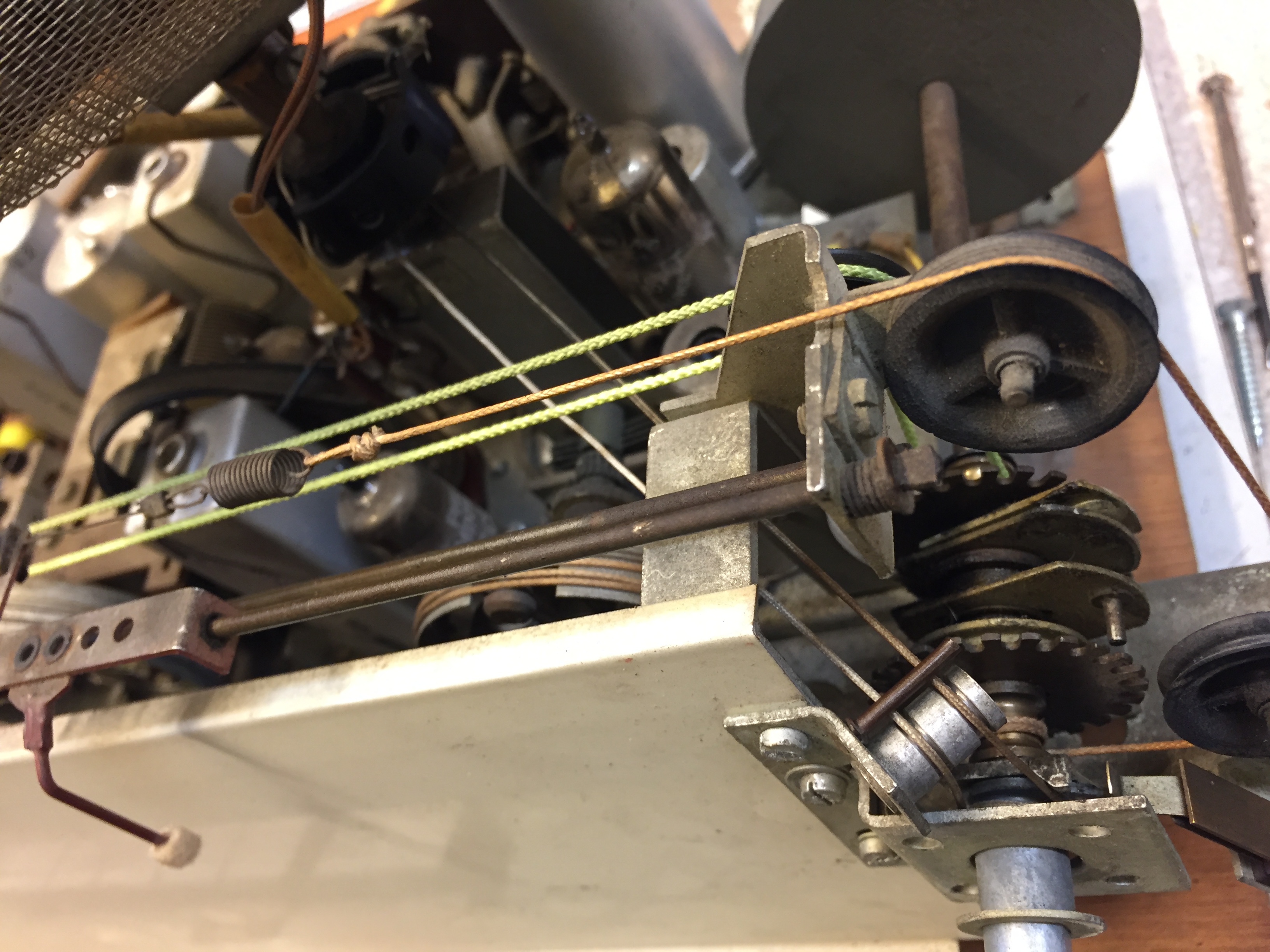

17 aug 2016 19:55 #62050
door Erwin goossens
Hierbij nog wat fotos nieuwe schaalkoord en koord ferroceptor
