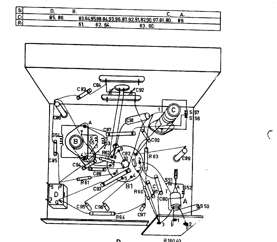

Helaas heb ik dit bericht te laat gelezen, want het blik ligt al open op mijn bureau, een heel langdurende klus. De weerstanden heb ik gemeten en lijken mij in orde. Een paar weerstanden zijn een beetje afwijkend dus die ga ik toch vervangen nu de tuner er toch af ligt, bijvoorbeeld r61. Daar is ongeveer 80 ohm gemeten ipv 56.

Die zitten in de FM tuner.

Waar zitten r61 en 64? ik heb die niet gevonden ?
