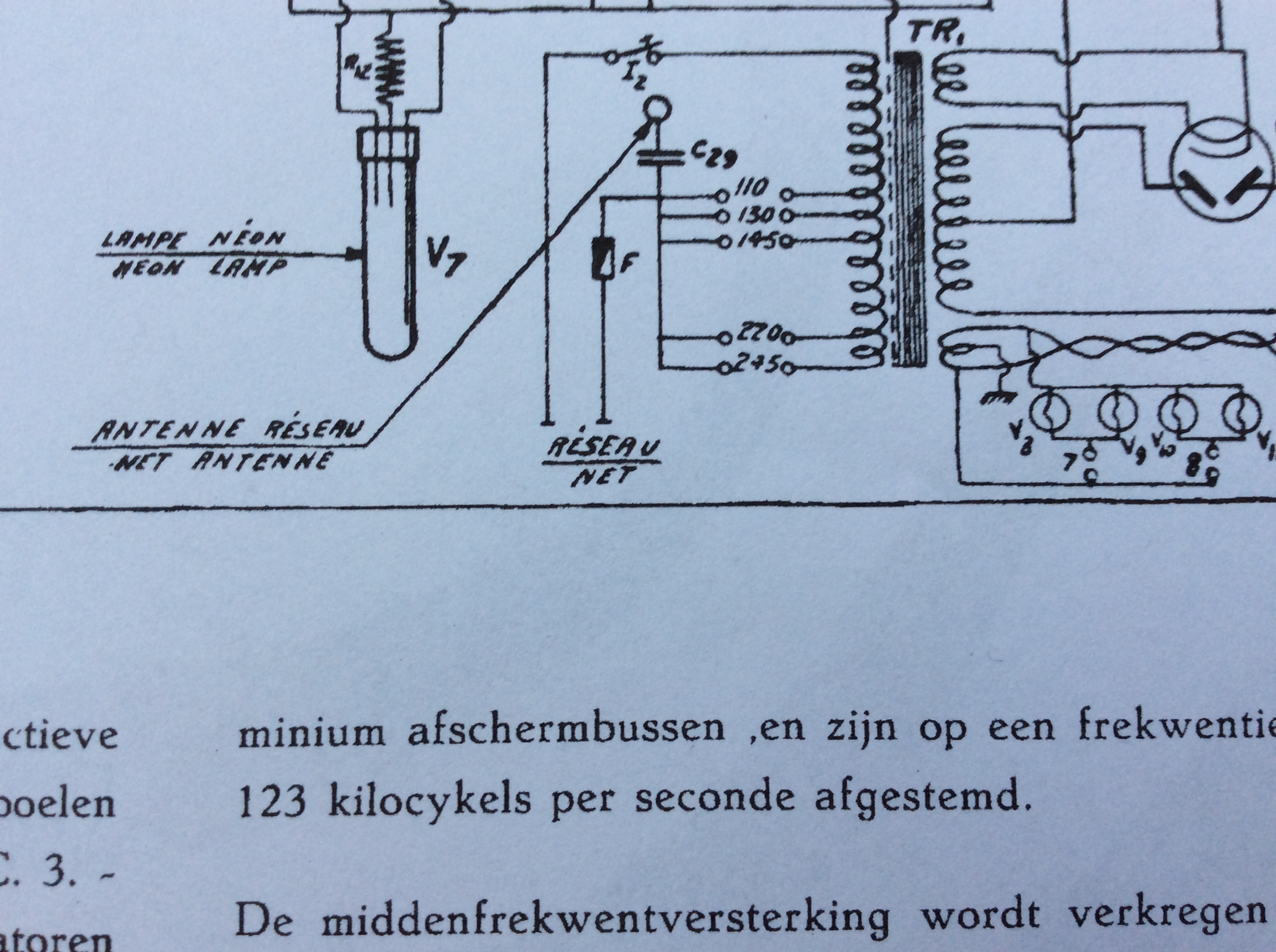

Doe het niet! Lekker losgeknipt laten zitten! Allereerst heb je er helemaal niks aan want het lichtnet is een brij van storing en het is levensgevaarlijk. Als je het ECHT wil doen neem dan zo'n blauwe ontkoppel schijf-C die over de 220 mag hangen. Waarde is niet kritisch, iets tussen de 1.0 en 4.7 nF is prima.

Hallo iedereen,
Tijdens de voorbereidingen voor de SBR na mijn vakantie aan te vatten heb ik de voeding al gedemonteerd . Uiteraard is de elco kapot, maar onder de transformator is nog een condensator gemonteerd. Dit blijkt C29 te zijn (zie foto). Hij is losgeknipt. Een stuklijst is er nergens te vinden en op de condensator staat niets meer. Heeft er iemand een idee waar ik deze zou door kunnen vervangen? Hij dient om een antennesignaal uit het net te halen. Ik ga dit waarschijnlijk nooit gebruiken maar wil de radio toch vrij origineel maken.
Alvast bedankt.
François
