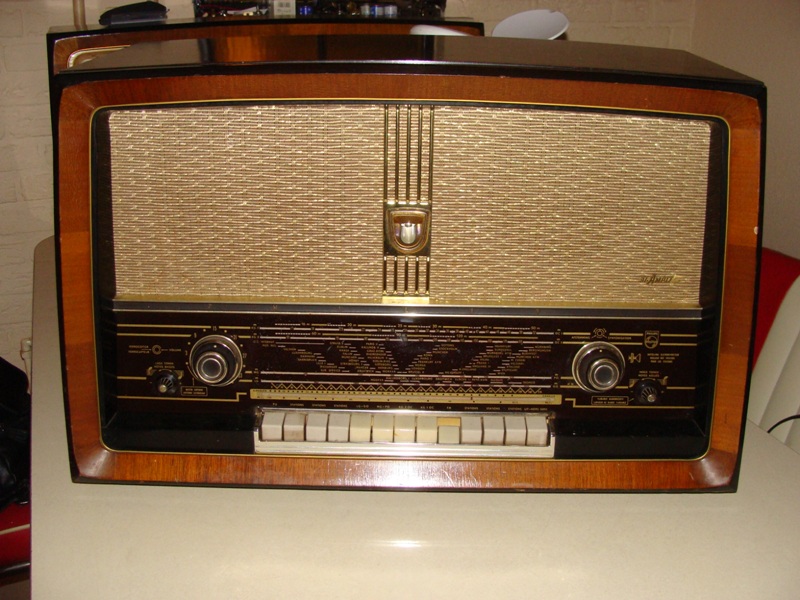

Zo zie ik de toetsen het liefste
Op de foto te zien kloppen ze wel, maar zijn ze verschoten.
Dit is op te lossen, heb ik al eens eerder hier vermeld.
Hoe het toen was.
En daarna.
Die van Max, een prachtig toestel, heeft ook voor de
voorkeur toetsen witte.
Hoe het toen was.
En daarna.

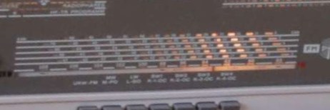

Max,
Ik denk dat Henk Kr je de originele lampjes wel kan leveren.
Anders in serie met elk lampje een klein weerstandje maken,
of in serie twee anti parallel geschakelde silicium diodes.
Op die manier blijven de lampjes lang goed in dit prachtige
meubel.
Cees.
meubel.
Cees.

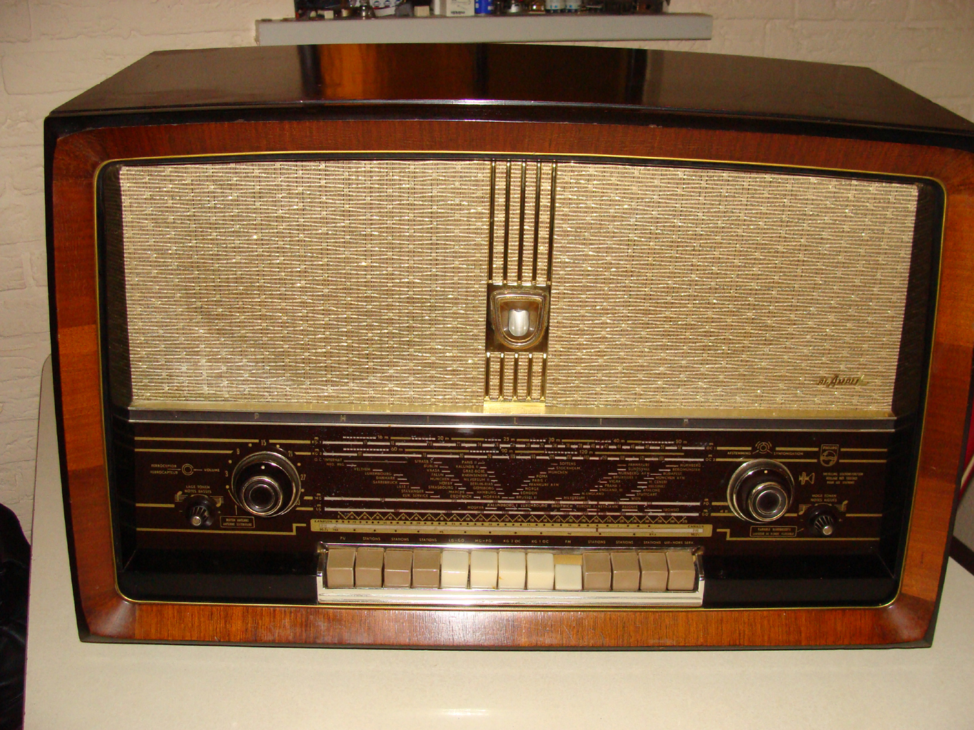

Ik zie dat de beide B7X63A toestellen verschillende kleuren toetsen
hebben. Die van Max, een prachtig toestel, heeft ook voor de
voorkeur toetsen witte. Die witte toetsen passen wel, maar horen
origineel thuis op een Philips buizen tunertje.
Dus horen niet op deze radio thuis.
Voor de originaliteit moet dit gebit dus naar de tandarts, voor een
fase lift.
Origineel zijn de lichte toetsen ivoor kleurig en de voorkeur
toetsen donker van kleur. Die witte horen hier niet op.
Ben Dijkman & Co heeft hier in het verleden heel mooie origineel
uitziende repro toetsen in de juiste kleur aangeboden.
Die verdiend deze mooie B7X63A wel.
Cees.

Moderne schaallampjes gaan maar een paar maanden mee helaas. Troep.
Echter, om bij die onderste twee te komen moet het gehele binnenwerk eruit. En dat is een hé-le klus kan ik je vertellen!
Servicevriendelijkheid is er bij dit meubel niet bij.
Wellicht heb jij een setje originele lampjes uit de jaren 60 voor me?
Dan is hij weer 100%
Het staat de weergave volstrekt niet in de weg, BTW.

Is er in het grote meubel (in tip-top conditie) een schaalverlichtingslampje uitgevallen, of hoort dit zo?
Jac

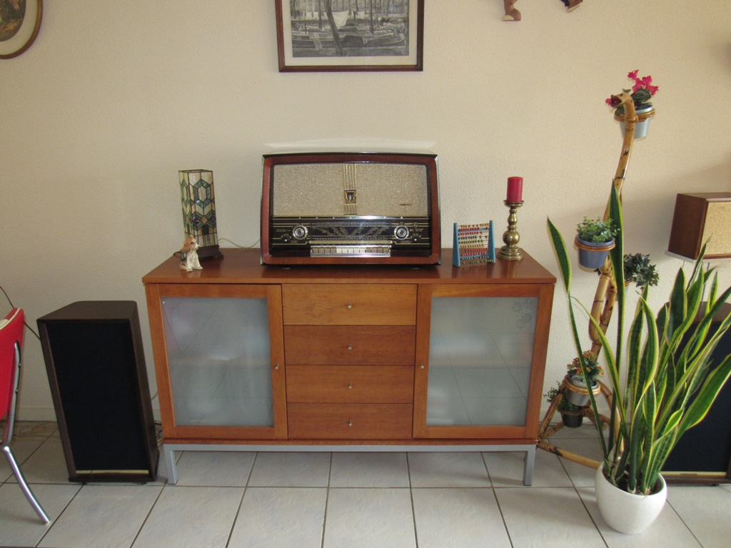

Beantwoord door Bert Kn in topic Philips 4x
Max,
Mooi plaatje.
Hier staat de B7X63A ook op een groot meubel, zit alleen een andere vulling in.
:thumbsup: :thumbsup:
Mooi plaatje.
