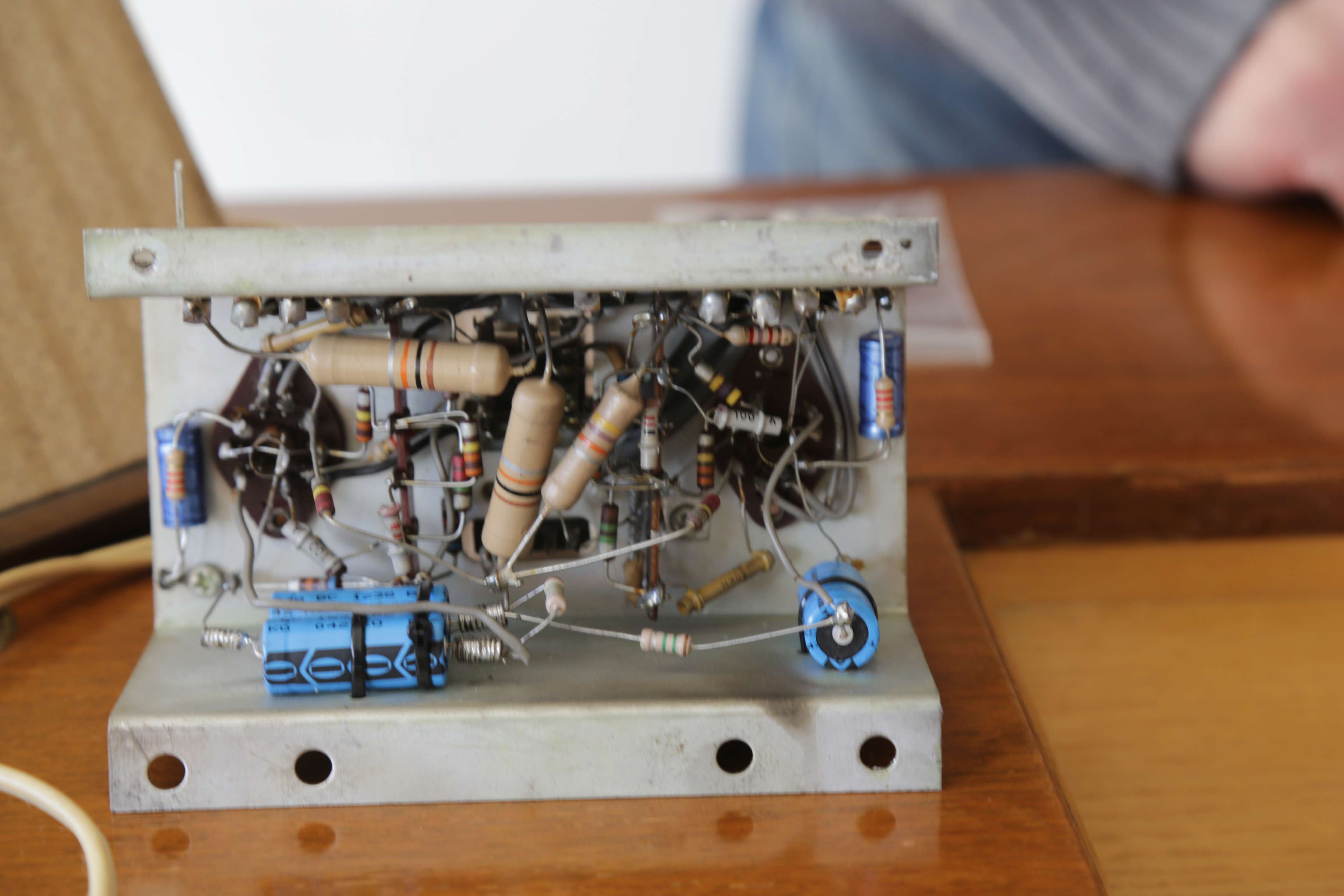

René, toen de F8X82a gemaakt werd, had Philips nog geen MD stereo element.
Als het stereodeel werd ingeschakeld, werd er een verzwakker tussen het element en de voorversterker geschakeld. De voorversterker was in principe al geschikt voor MD elementen, ook voor stereo.
Door nu deze verzwakker er tussen uit te halen, krijgt de ingang ook bij stereo de gevoeligheid nodig voor een MD element.
Er kan dan een stereo MD element geplaatst worden.
Het verschil is echt zeer groot.

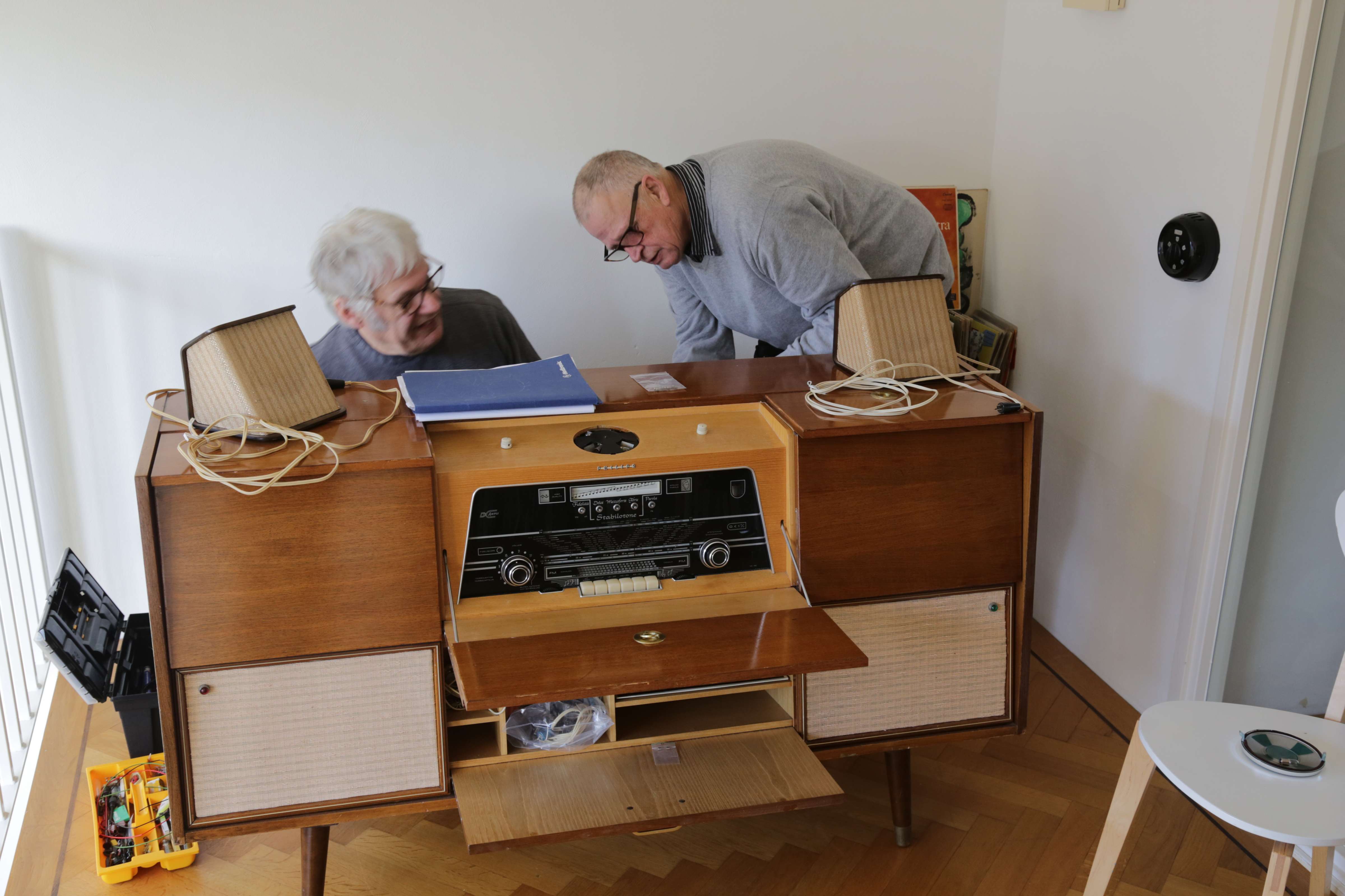

Bij mijn zwager op Amsterdam-IJburg staat sinds enige tijd mijn F8X. Hij heeft daar op de vide alle ruimte om zijn klank tot volle wasdom te laten komen, zowel de radio als de grammofoon.
Echter was het nog altijd enigszins "behelpen" met het AG3201 element. Klonk mooi, maar toch..... Een 3401 zou beter zijn. Echt actief werd er echter niet gezocht. Totdat Peter Boin op de afgelopen najaarsbeurs een NOS exemplaar vond, kompleet in doosje en met naaldbeschermer. Mazzel dus.

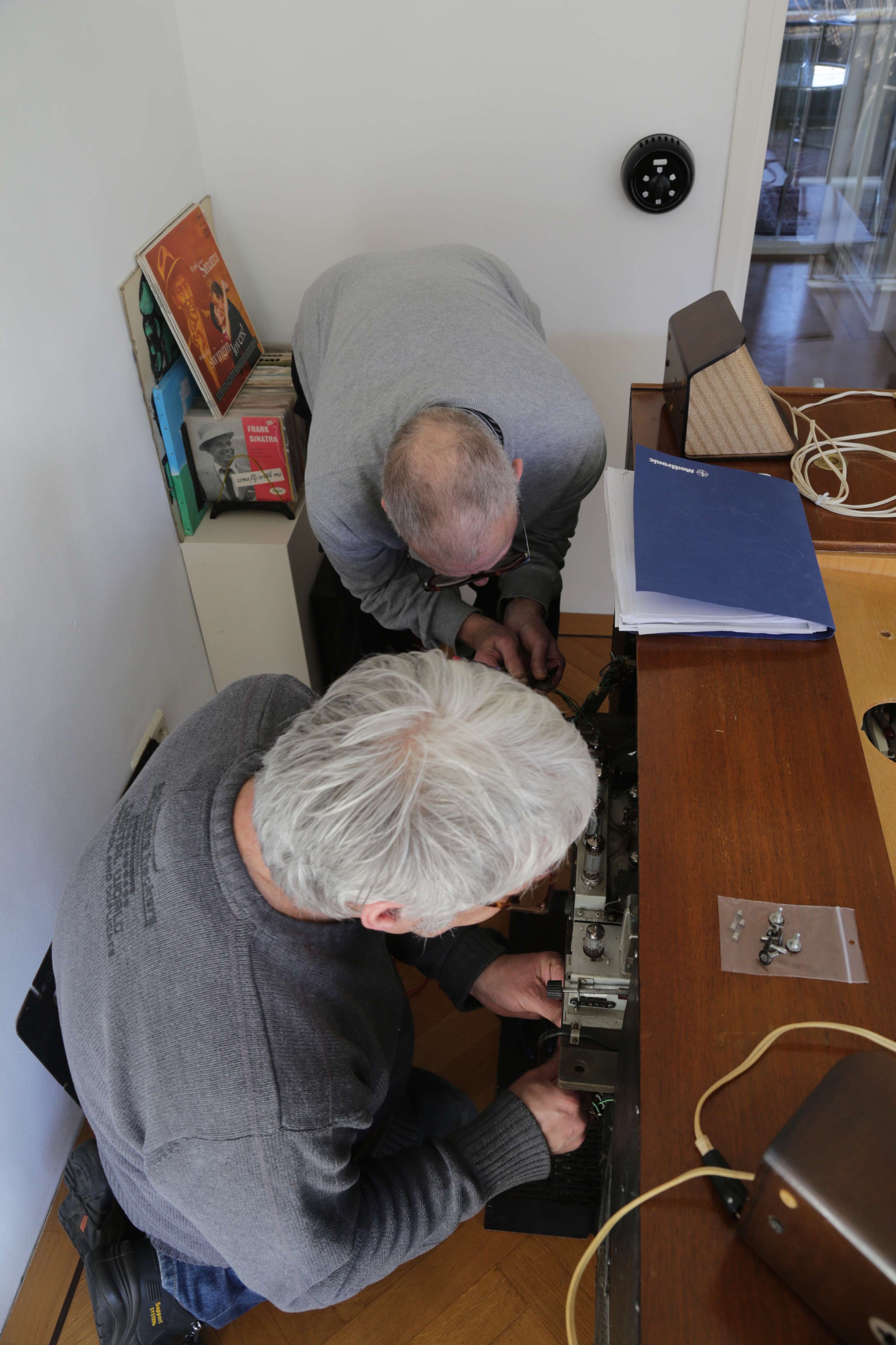

Afgelopen donderdag togen Henk, Peter en ondergetekende naar IJburg om de voorversterker voor dit element aan te passen. Was nog een redelijke klus aangezien de plank waarop het komplete chassis rust, deels eruit moest.
Het resultaat trof ons vieren als een moker. Prachtig gewoon: meer helderheid, rust en detaillering in het geluid.
Wat nog rest is een nieuwe potmeter in het stereodeel. Deze heeft de bekende neiging tot licht kraken en soms (deels) wegvallen van een kanaal. Dit is echter een potmeter met een speciaal gevormde as. Henk gaat op zoek in zijn onnoemelijke voorraad potmeters.
Wordt dus vervolgt.
