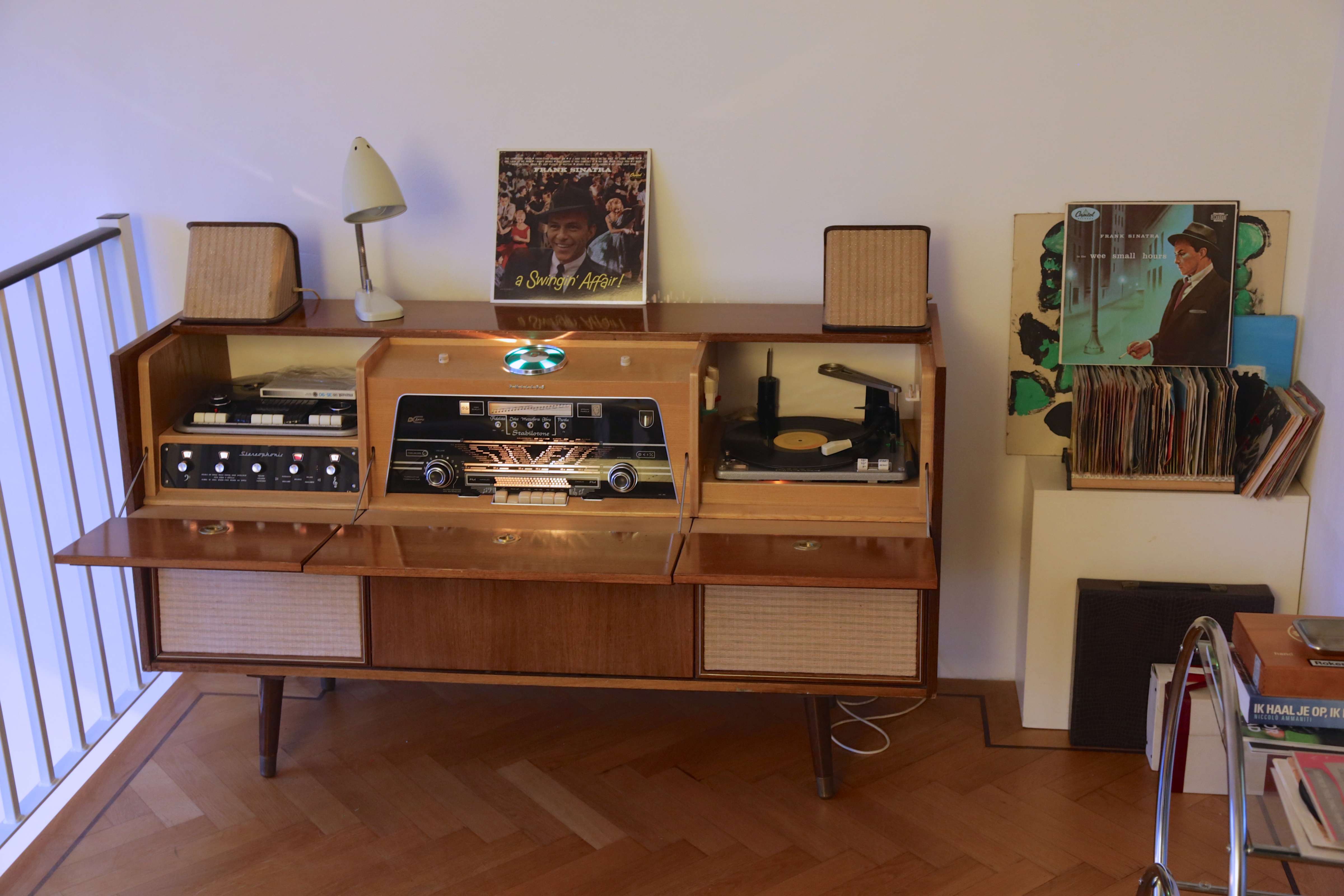

Dank voor alle reacties.
Op termijn zullen we alles nog eens nalopen.
Zéker een andere stereopotmeter. De EF86's zullen we dan ook eens checken.
Voorlopig is er zeer goed naar te luisteren zoals eerder gezegd.
En ja, het blijft ook een plaatje om naar te kijken. Vooral in de schemering.

Bert in het verleden heb ik dat meubel aangehoort
Toen was er ook een potmeter niet zo goed
Meen dat het de master potmeter is dus over allen geluids bronnen
meen dat het meubel een voor stuur versterker heeft ..
aan de linker kant
Verders vond ik het een zeer aantrekkelijk meubel ook van aanzicht .
uitgevoert met een zwaar voediings deel en een goede luidsprekers bezetting
OA .9710 en nog een aantal voor mid en HT . lS .en een zeer goede draaitafel .
ook de Recorder heeft beteren toonkoppen ook tegen verslijting ..
met dat meubel bouwen is niet zo op geld gekeken maar beter uitgerust ...
Ja potmeters bezat Philips maar een soort .. goed en matig voor op de lange duur
alowel lekke C,s ook de potmeters geen goed doen meer stroom voerent naar massa.
dan hoor je ruitelen het bekende verschijnsel .. en ook niet goed voor het negentief
voor de buis ...Ik heb zo sterk het vermoeden dat stromen van hogeren aart
minder goed zijn voor potmeters en geeft met vonkjes verkorreling van de kool baan .
vandaar dat geruitel ..

Max,
Mogelijk dat de potmeter de oorzaak is?
Maar wat is het resultaat als je een stereo band op band recorder afspeelt?
De ruis rechts kan ook veroorzaakt worden in de Phono MD trap van het rechter kanaal nu er een stereo AG3401 MD element aan hangt.
Vervang anders de EF86 in de phono trap van het rechter eens, deze willen ook nog wel eens extra ruis veroorzaken

Vanmiddag enkele platen gedraaid bij mijn schoonfamilie. Van Sinatra via CSN&Y naar Simon & Garfunkel. Alles klonk mooi, helder en vol.
Enkel nog een klein ruisje rechts. Als dat (mogelijk) door een andere potmeter wordt verholpen zal het helemaal top zijn. Maar nu was het ook al zeer mooi allemaal.
