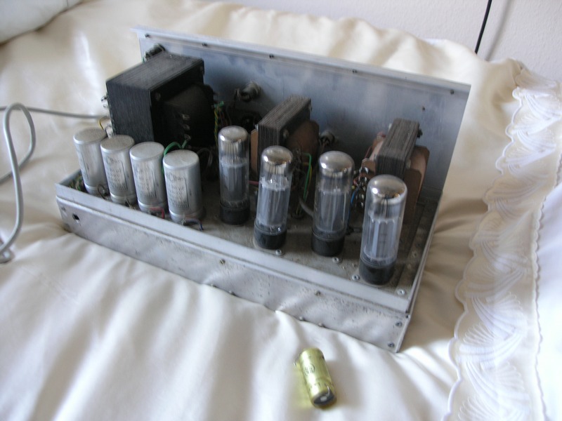

Vier maal EL34 in parallel push pull.
Gewoon een schema nagebouwd in 1980, toen de onderdelen nog goedkoop waren, inclusief voorversterker met Baxandall toonregeling uit het boekjeHiFi . Dat laatste moet weer eens in elkaar gezet worden en de eindversterker heeft de laatste verhuizing redelijk overleefd - één EL 34 wat scheef - Gelukkig heb ik het boekje nog.
Sorry voor de vage foto.

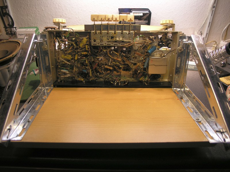

Ik heb een stellinkje geknutseld uit wat Praxis hoekprofielen om onder het chassis te kunnen meten. Twee maal pythagoras op een plankje met evt wat sleuven al naar gelang de breedte van het chassis. Foto hier.

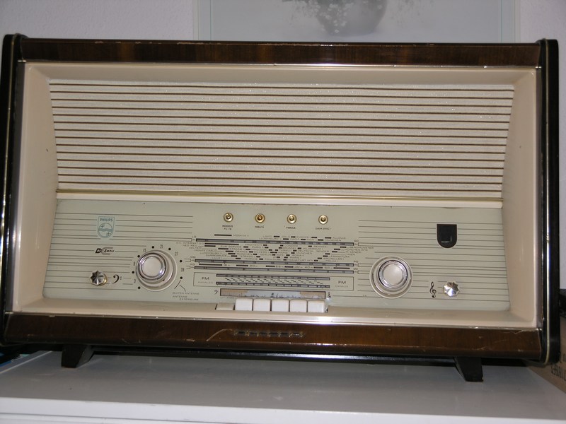

Ook aan de witte (in bijlage) zal opgeknapt moeten worden .

PS alle tips - bv van Huub en anderen zijn zeer welkom ! Dank dank
