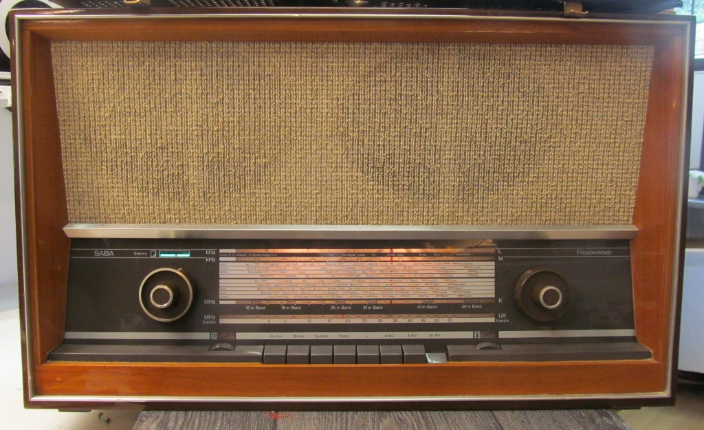

De Radio is ondertussen goed schoongemaakt, kritische onderdelen vervangen en de FM schaaldraden, gebroken, weer vernieuwd.
Mechanica schoongemaakt en op de print de elcootjes vervangen. Wachten is nog even op de decoder.

Inderdaad, De Saba werd goed verpakt aangeleverd met wat versnaperingen die ondertussen verwerkt zijn tot meststoffen.
