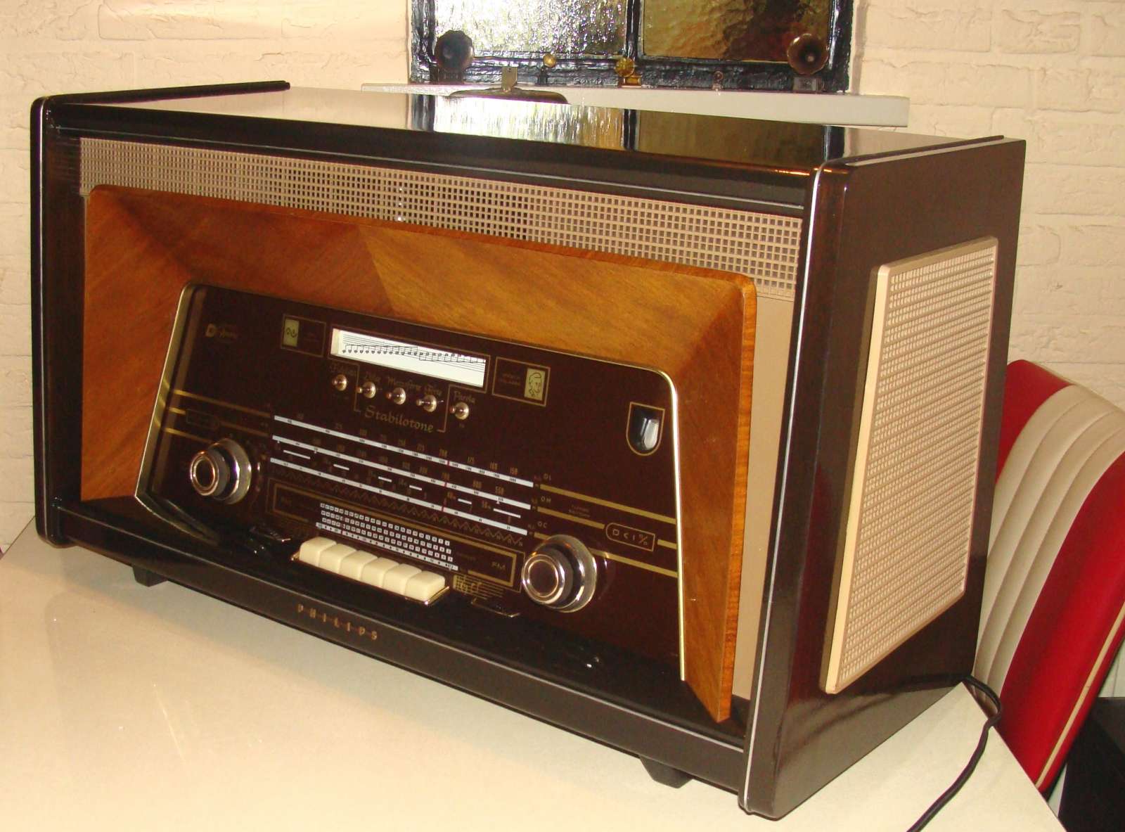

Beantwoord door Cees in topic Vraagje betreffende een Philips B8X72A
Bert Kn,
Als je die beker elco niet lang kunt vasthouden, dan word ie te warm.
Zelf zou ik die elco dan niet meer vertrouwen.
Of het de oorzaak van het "plokken"is?
Dan zal het te meten zijn.
Analoge wijzer meter op de voeding aan sluiten en dan moet het
aan de wijzer te zien zijn.
Gr Cees.

28 jul 2015 00:27 #53827
Vraagje betreffende een Philips B8X72A werd gestart door Bert Kn
Deze radio in dit geval het export model wat tot 108 Mhz loopt is gereviseerd en optisch in zeer mooie staat en speelt werkelijk zeer mooi met een zeer goede ontvangst op alle golflengtes.
Echter sinds kort doet zich het volgende probleem voor.
Zo nu en dan hoor je hem plokken in de luidsprekers, zo van plok plok plok dan weer een tijd stil en vervolgens weer wat plokken.
Op de PU stand doet hij dat ook, dus denk ik niet dat het in het radio deel zit.
Ik heb wel gemerkt dat de beker Elco C1-C1a-C2 in de voeding meer dan hand warm wordt, kan dat de oorzaak zijn?
