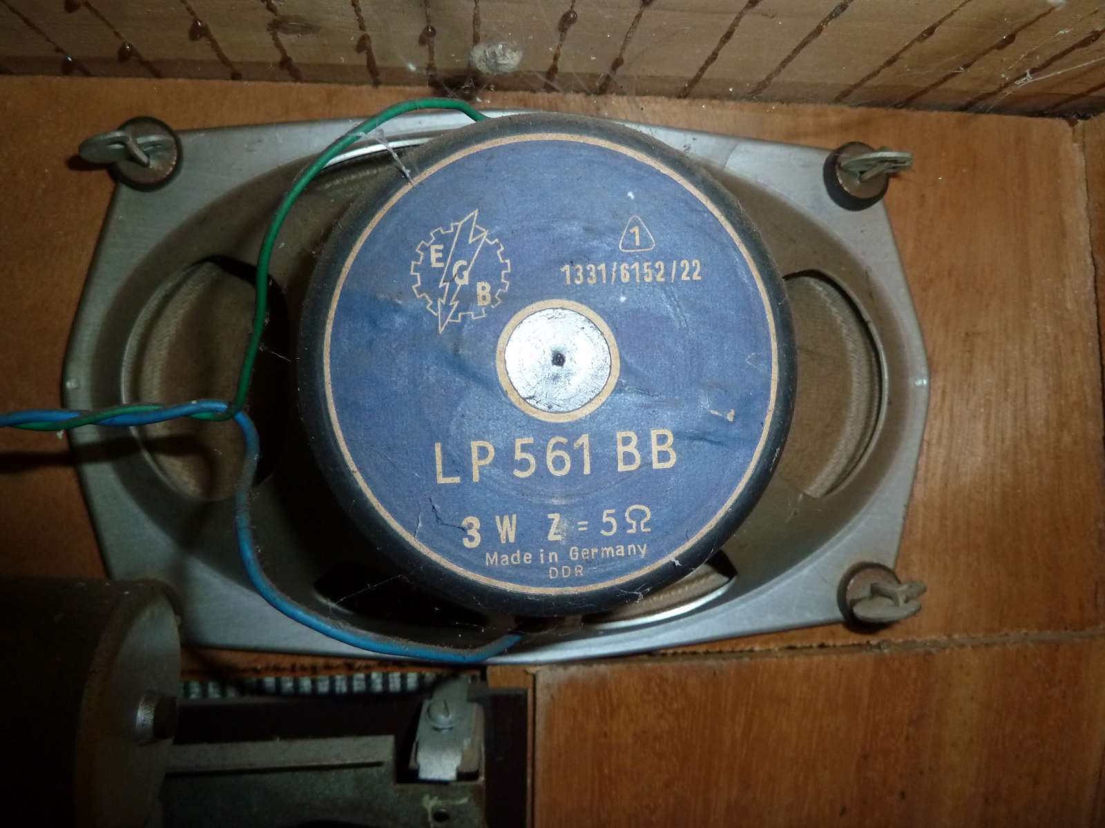

Dank voor jullie snelle reactie, hij lijkt inderdaad op bovengenoemde types maar ik heb er niet een gevonden met 2 speakers maar dat maakt ook niet uit ik ga het op deze manier wel redden.

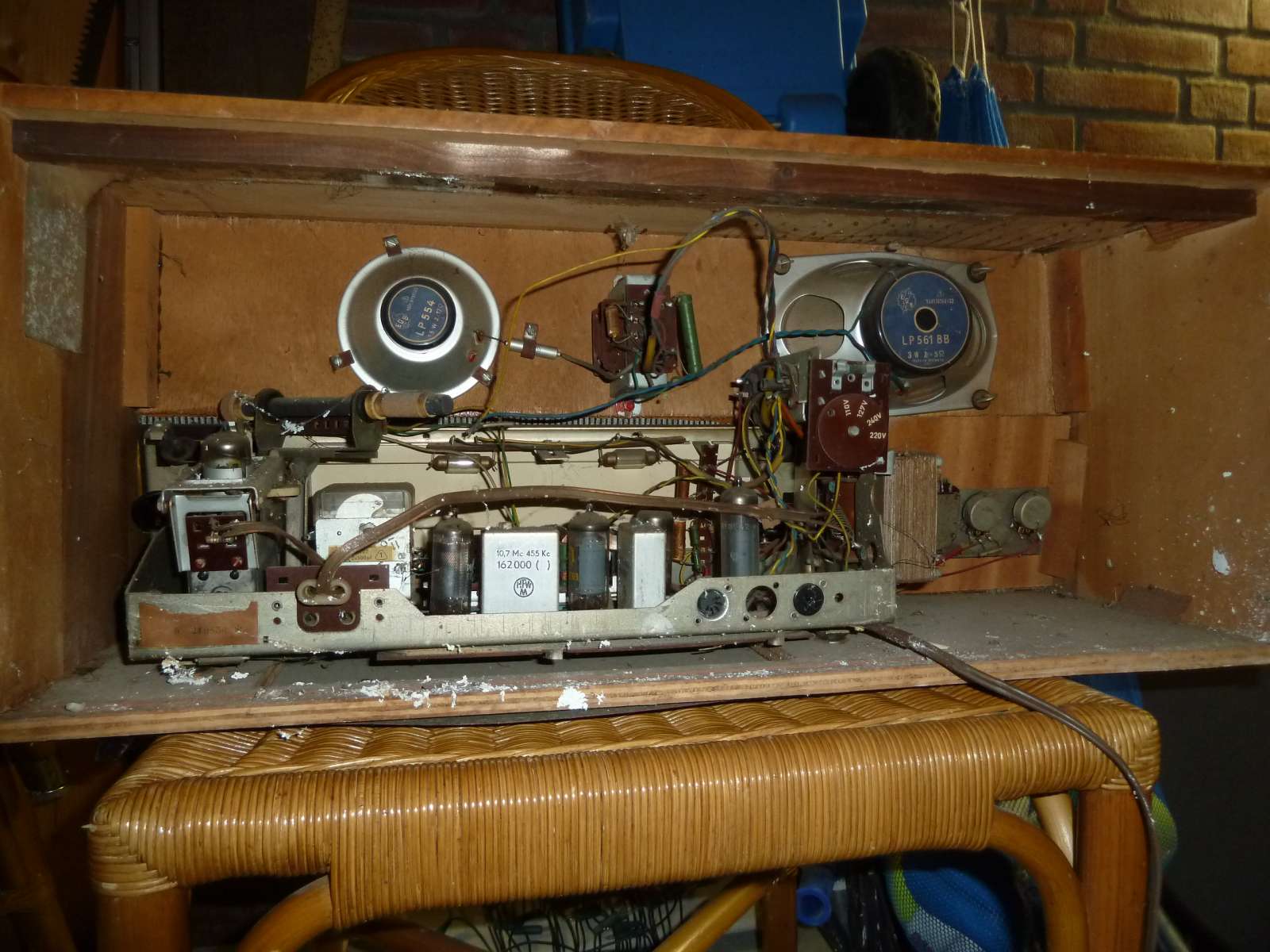

Ik denk dat je zonder schema al een eind komt. Ik heb een dergelijk toestel ook gehad met vervorming en oscillatieneigingen, daarbij bestond de reparatie uit het vervangen van de papiercondensatoren en het nazien van seleengelijkrichter en voedingselco of die niet versleten waren.

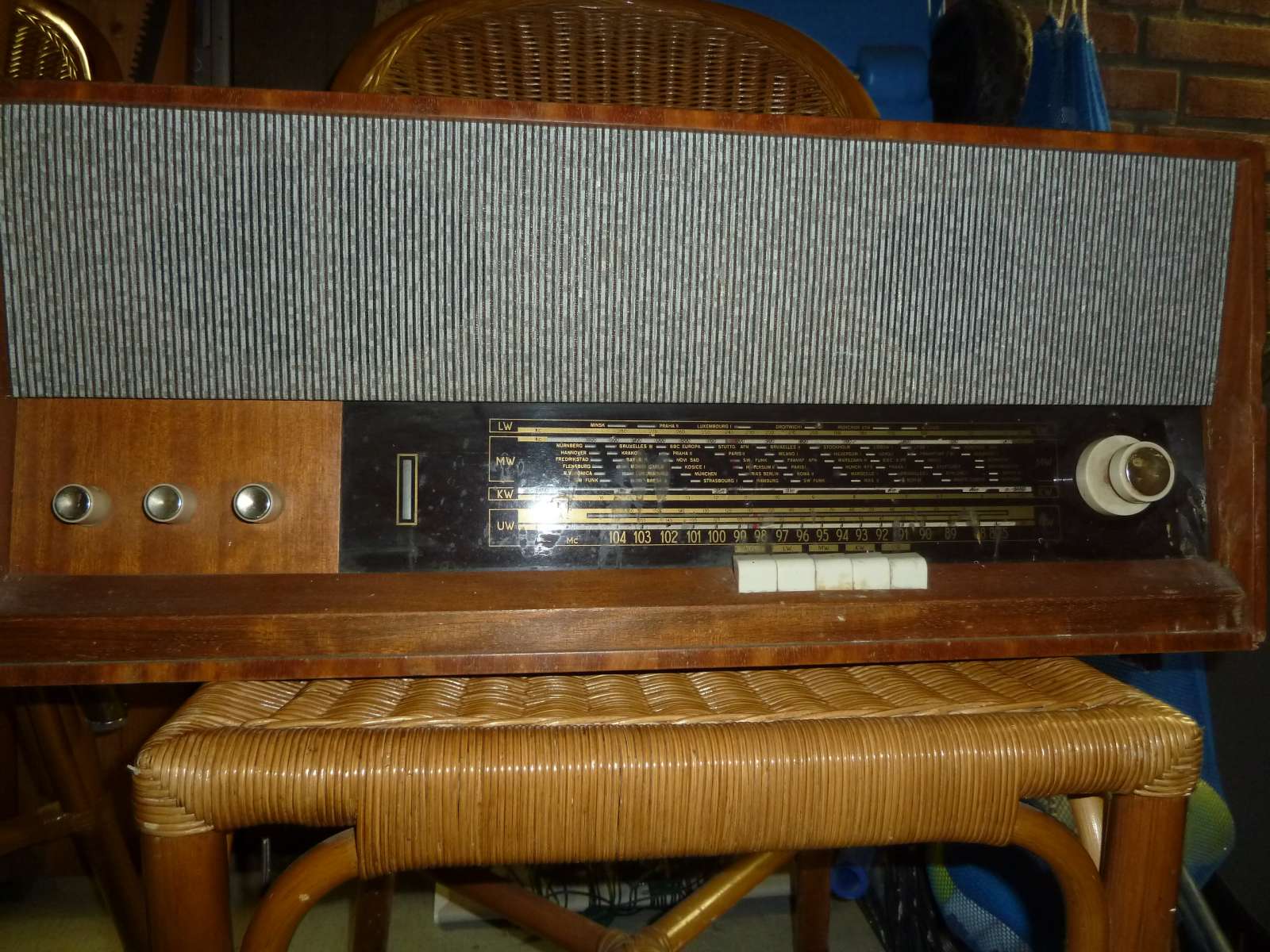

Dat is een RFT Saalburg. Daar zijn verschillende types van, maar verschillen electrisch weinig van elkaar.
Als je in de schematheek op "RFT" zoekt vind je wel een type dat er op lijkt, bijvoorbeeld de 5140 of 5340 Weimar.
