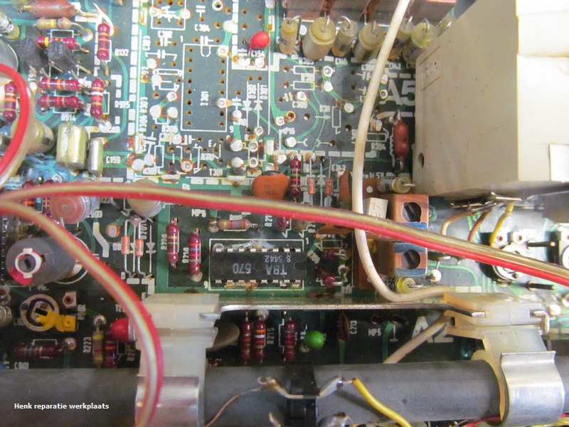

Maar wat was het nou? Lag het aan de FET (T203) van de Stummschaltung?

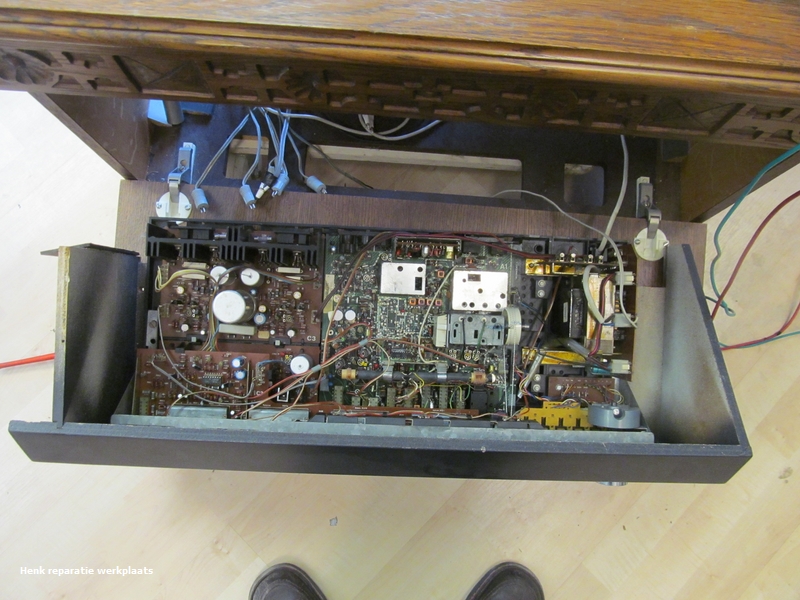

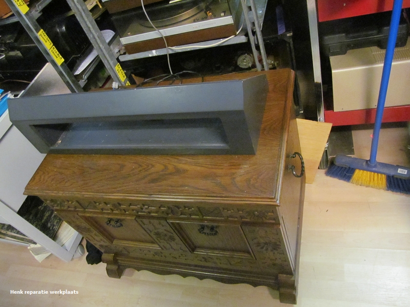

Eerder al een melding gemaakt van een zelf samengestelde radiocombinatie. De is ter reparatie aangeboden door de NGG (Dick Z. en Max R.) Elders is ook een foto geplaatst op het forum. Van de week het loodzware meubel op een verhuistrolley geplaatst. en de voorkant losgenomen en het complete frame eruit gemonteerd. Het houtenframe had kunnen blijven zitten, maar daar kom je altijd later achter.

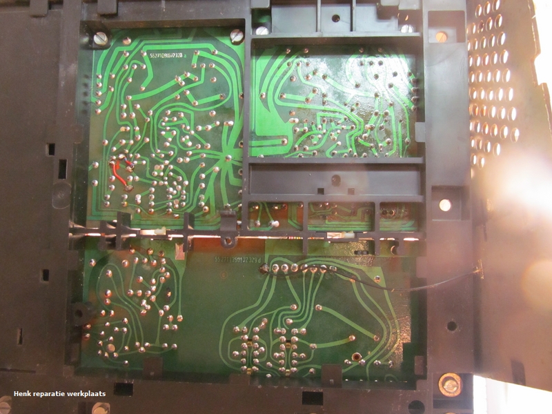

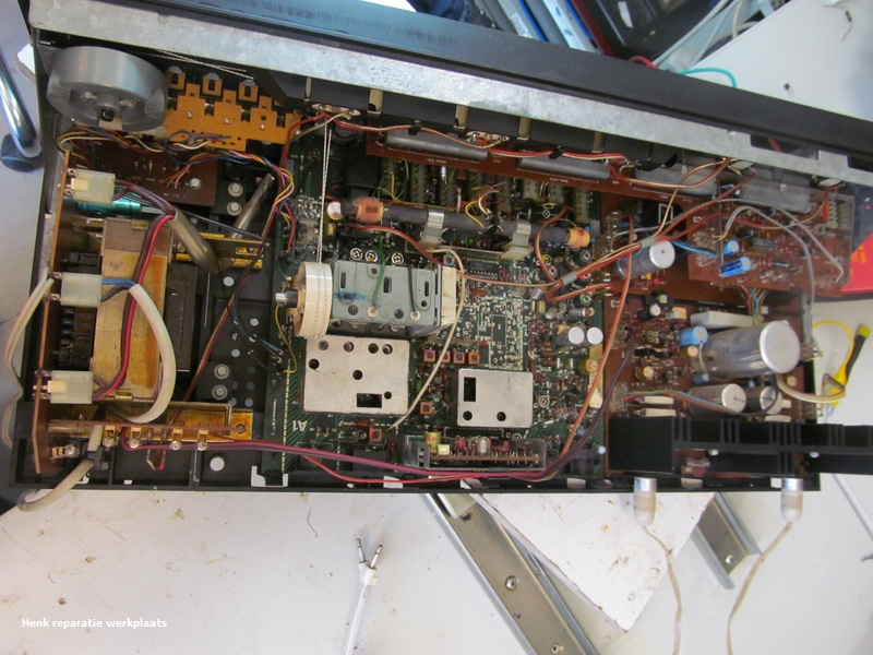

Eerst de printen vrijgemaakt en alle spanningen gemeten. Hier kwamen geen gekke dingen uit naar voren. Contactblokken gereinigd en toe wat testen gedaan. De voor-, regel en eindversterker werkte.
De signaalsterkte meter werkte wel en bij omschakelen hoorde je de radio soms opkomen en direct weer af schakelen.
In de documentatie en op het schema wordt een Stumm schakeling beschreven die actief wordt bij het om schakelen van de golflengtes e.d.
Vandaag is Peter er verder mee gegaan en na nogmaals alles gemeten te hebben is de schakeling gerepareerd. Vervangen zijn een FET, diverse condensatoren e.d. Om de oorzaak vast te stellen en om de reparatie uit te voeren waren we toen al weer 6 uur verder. Alle schaallampjes en de radio zelf werken weer.
