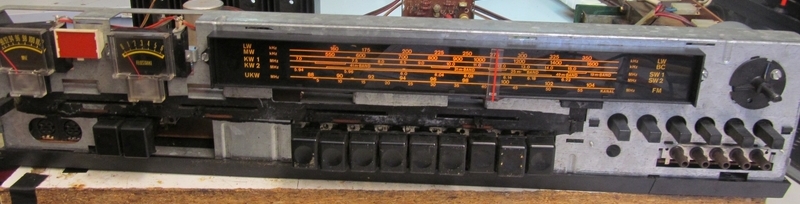

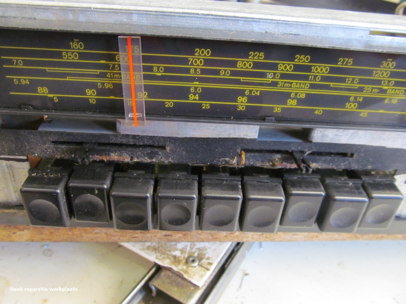

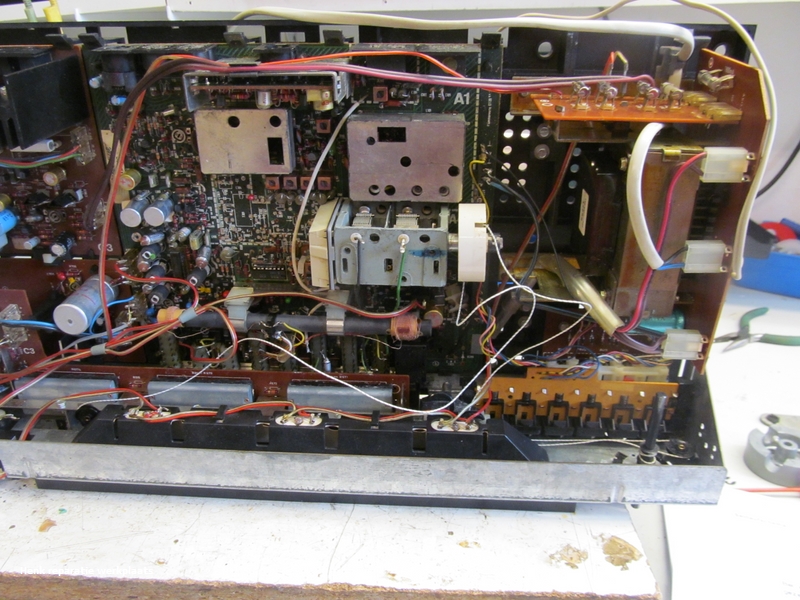

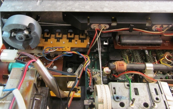

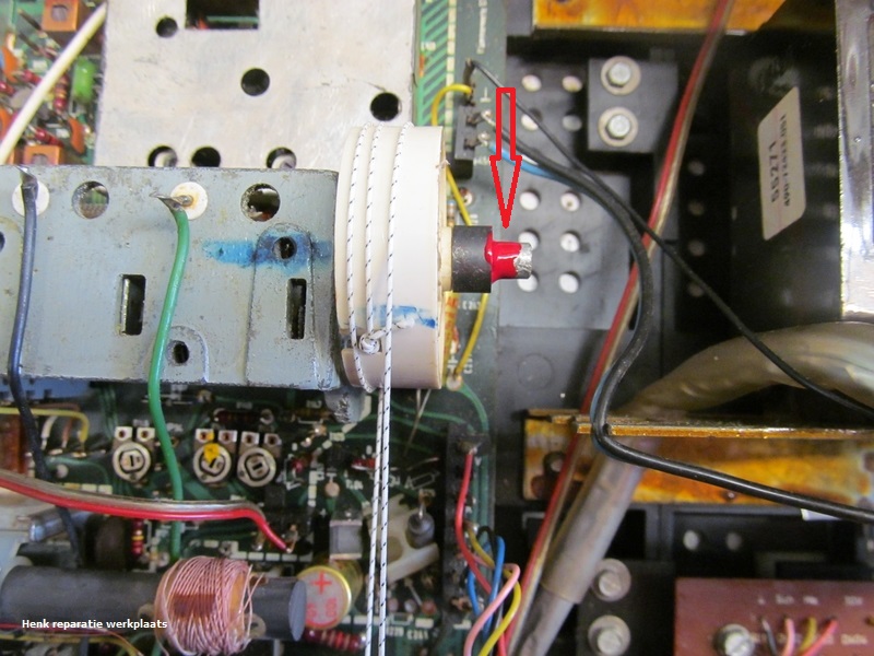

Nog even met de SD600 bezig geweest. Schaaldraad er opnieuw opgelegd. Front er even afgehaald, ( kon het gelijk even schoongemaakt worden) dan de asborging en de zijsteun eraf en je hebt wat meer werkruimte.
Het vliegwiel zat te strak op de beugel, waardoor het wat zwaar draaide, Moest er toch af.
Het loopwiel had de neiging om naar buiten te lopen, waardoor het touwtje er af kon lopen. Dus dit geborgd met rode lak. ook de aanwijzer geborgd. Als laatste het middelste schaallampjes vervangen.
