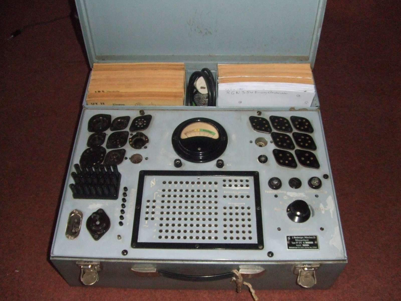

Het apparaat waar de buis in zit, is de beste buizen tester.
Zo'n tester is wel handig om als je een doos vol oude buizen hebt, om die te testen.
De ECHT heel slechte, met zeer weinig emissie, of inwendige sluiting kun je dan opruimen,(weg gooien).
Verder gebruik ik een buizen tester echt NOOIT.
Zonder zo'n ding, kun je prima radio's repareren.Spanningen meten, die op de buizen staan.
Als de schakeling rond een buis geheel in orde is, c's en r's o.k, dan zie je aan de anode spanning
veel te hoog, of juist veel te laag, de toestand waarin zo'n buis zich bevind.
Een radio kan vaak nog heel best spelen met buizen die volgens een tester 40 of 50% emissie meten.
Hangt ook van het type radio af. Een buis kan in de ene radio het nog goed doen, maar in een ander
type radio net niet meer.

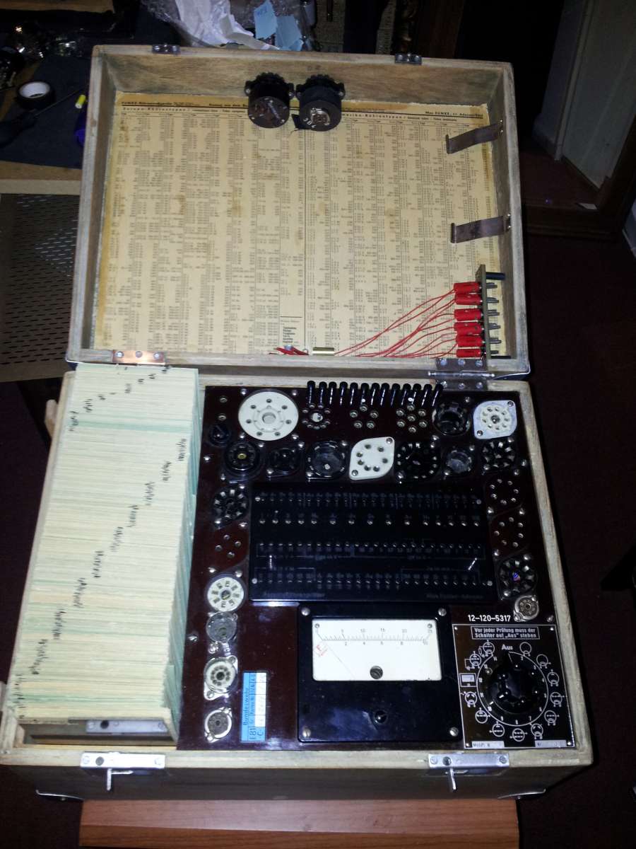

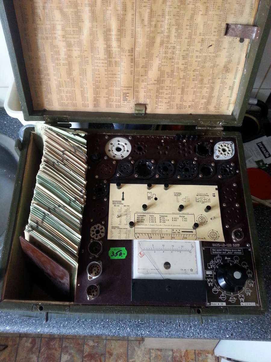

Ik zla even vertellen waarom ik de buizen getest heb er was 1 buis die gebroken in de radio lag .
Ik heb dus de buizen 1 voor 1 getest op mijn beide W19 Funke,s en op mijn RPG 270 Neuberger.
Idd ik heb nog niet alle spanningen gemeten dus dat ga ik nog zeker doen.
Ik bedoel dat de PU bromt is dat als ik de antenne in 1 van de aansluitingen aan de achterkant steek ik een brom hoor ..... iedere radio test ik eerst zo of de versterker werkt oa 630A 634A 636A enz enz .
Zoals jullie wel weten inmiddels heb ik een bloed hekel aan dit soort radio,s waar ik nu mee bezig ben veel te kleine componenten en te groot en lomp .
Maar eens zal toch een keer komen dat ik ze ook onder de knie wil krijgen toch .
Het vraagteken daar bedoel ik het VELD van de test kaart mee dan staat de wijzer zga geheel links dus nog net in het ? veld
Ik kan mij dus niet voorstellen dat alle 3 de buizentesters nu dus verkeerde uitslagen zouden gaan geven
Mvgr Marc

EL86 vraagteken? Zo te zien meet deze buis goed (58%) en lees je waarde verkeerd af. Wat ik doe is de buizen een half tot een heel uur laat spelen in de radio en dan pas meet of de buis wel of niet goed is.
Uiteindelijk is de radio de maatstaf of een buis wel of niet voldoet.
Als alle buizen minder zijn dan dat je verwacht, kan je ook eens kritisch naar de buizentester kijken. Voldoet deze nog wel aan de eisen? Meet eens de 6,3V gloeispanning en wat lees je af. De Funke ken ik niet, eigenlijk maar één, en dat is een Heathkit IT-17 buizen emissietester. Daar zit een potmeterknopje op waarmee je de tester kan instellen op de juiste netspanning. Wellicht heeft de Funke ook zo iets.
Laatst bewerkt 01 mrt 2015 07:33 door verbeek.
De volgende gebruiker (s) zei dank u: Marc
