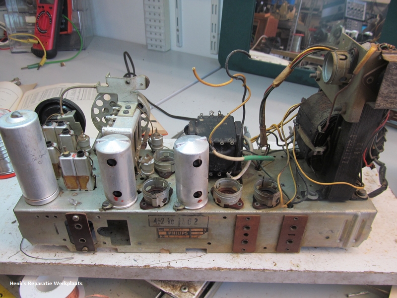

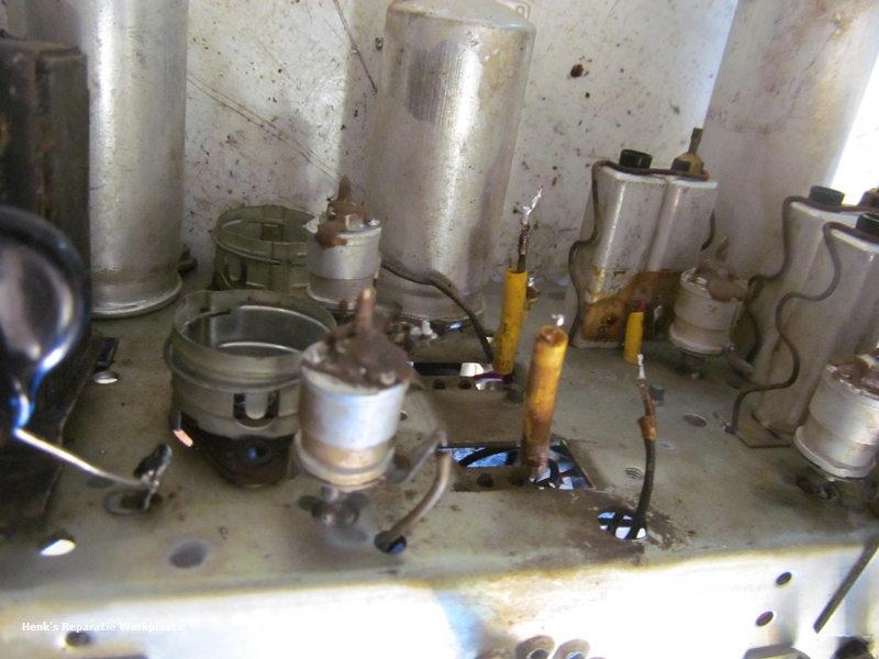

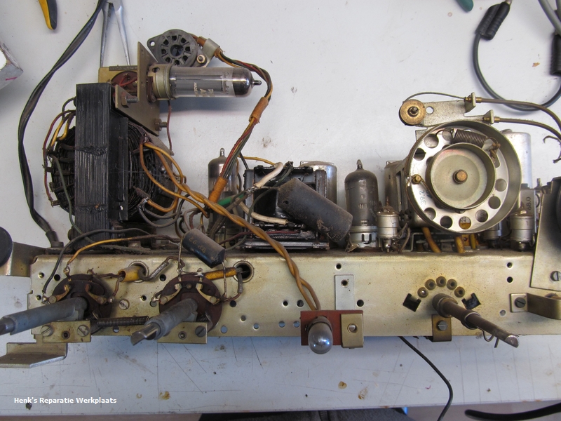

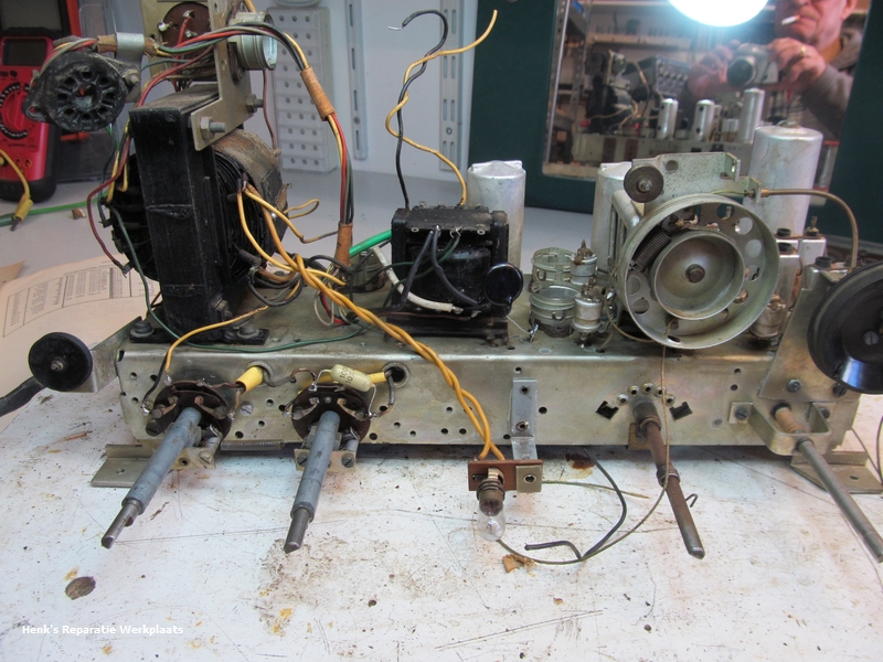

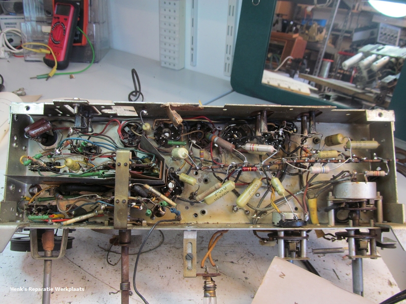

Philips BX520A werd gestart door hkruis

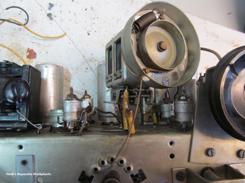

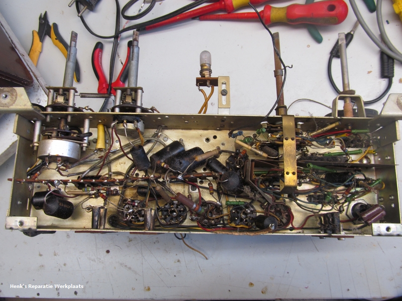

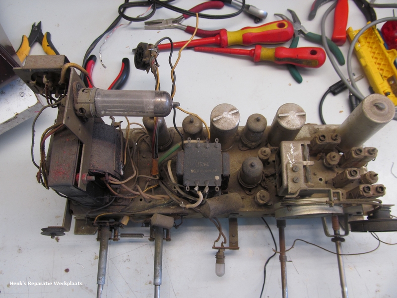

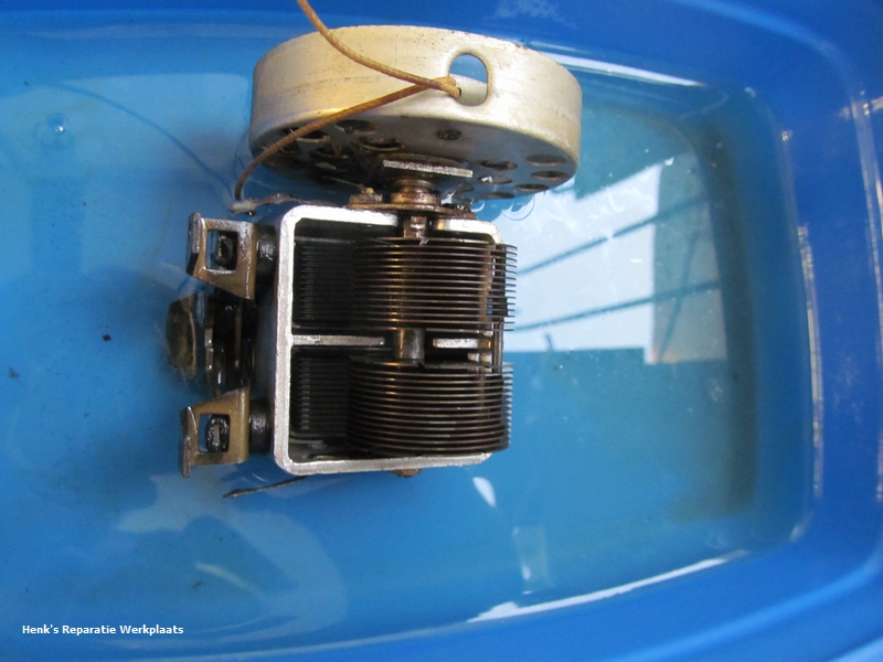

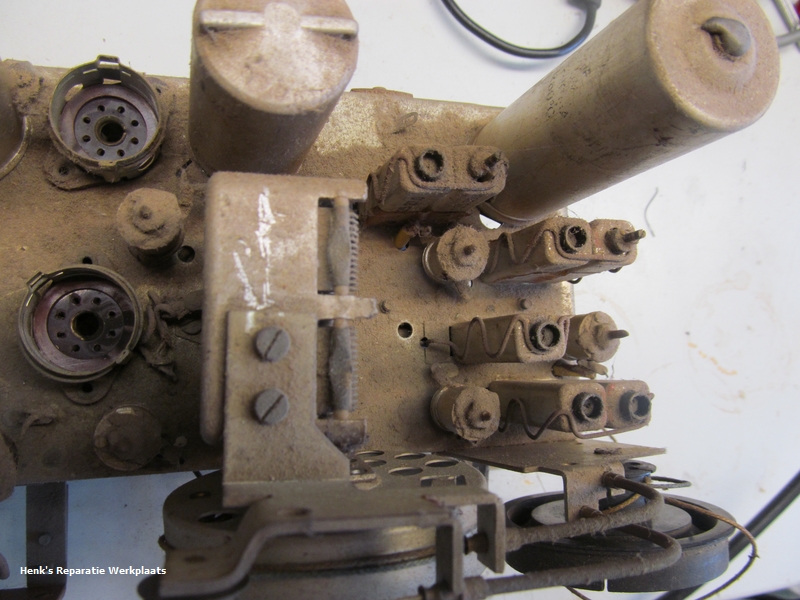

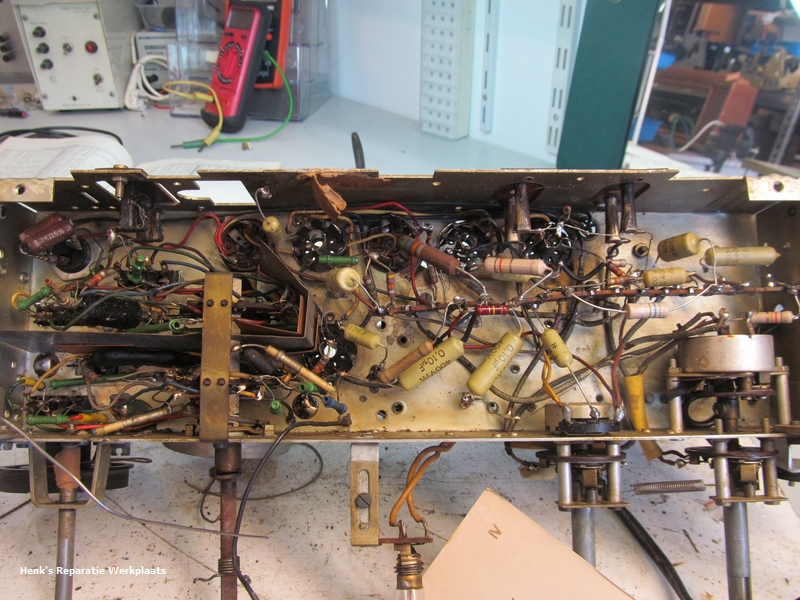

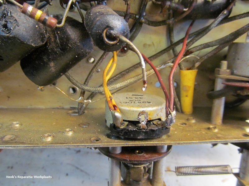

Bezig met een BX520A. Radio doets niets en de kast is behoorlijk beschadigd. De schaaldraad is gebroken en de afstemcondensator loopt op een bepaald gedeelte vast. Een visuele controle bracht ook een gebroken spoel aan het licht. Er is eerder aan de radio gewerkt, Een potmeter is niet origineel en de uitgangstransformator is ooit vervangen door een Philips service trafo.

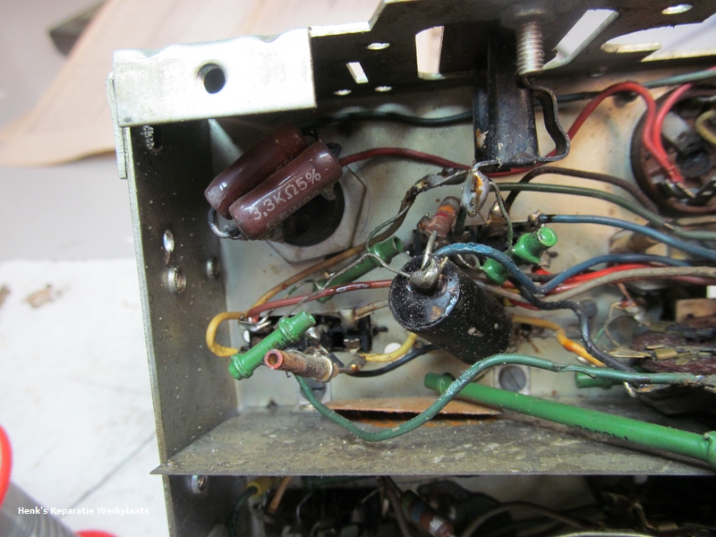

De papier\wax condensatoren vervangen, alsmede een aantal verlopen weerstanden. Weerstanden die op een aansluitpunt met de condensatoren uitkomen vervang ik ook meestal gelijk. De soldeerlip moet toch helemaal schoon.

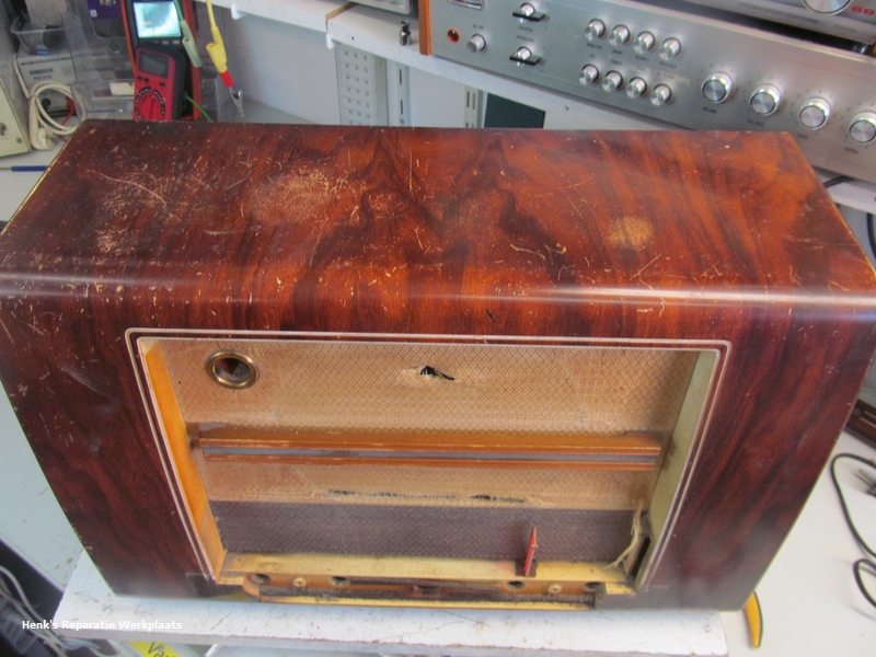

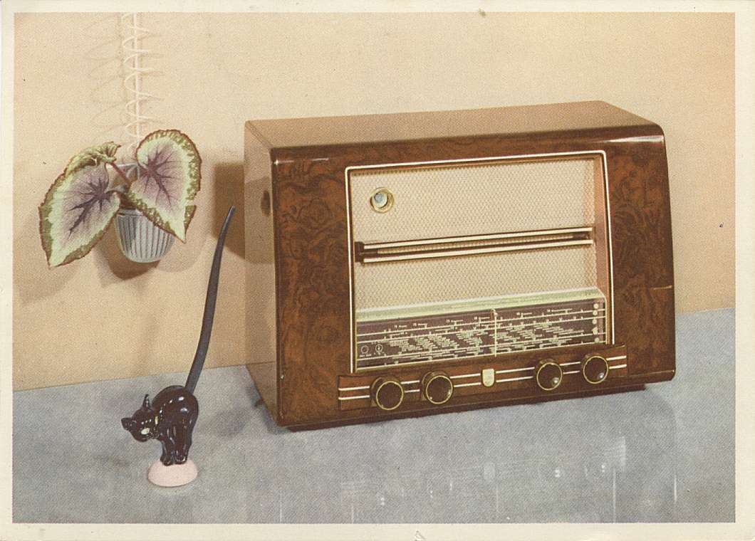

De kast moet opnieuw in houtmotief gedaan worden. een voorlopig aanvalsplan is de kast zo glad mogelijk te schuren en hierna in een lichte (bruine) lak te spuiten. Na droging kan dan met een donkere lak het motief er weer opgebracht worden. Na droging aflakken.
Vraag is of de creme witte biezen en de voorzijde nu creme wit behoort te zijn of goudkleurig. Het creme wit lijkt ook wel de ondergrond kleur en is het goudkleur verdwenen.
