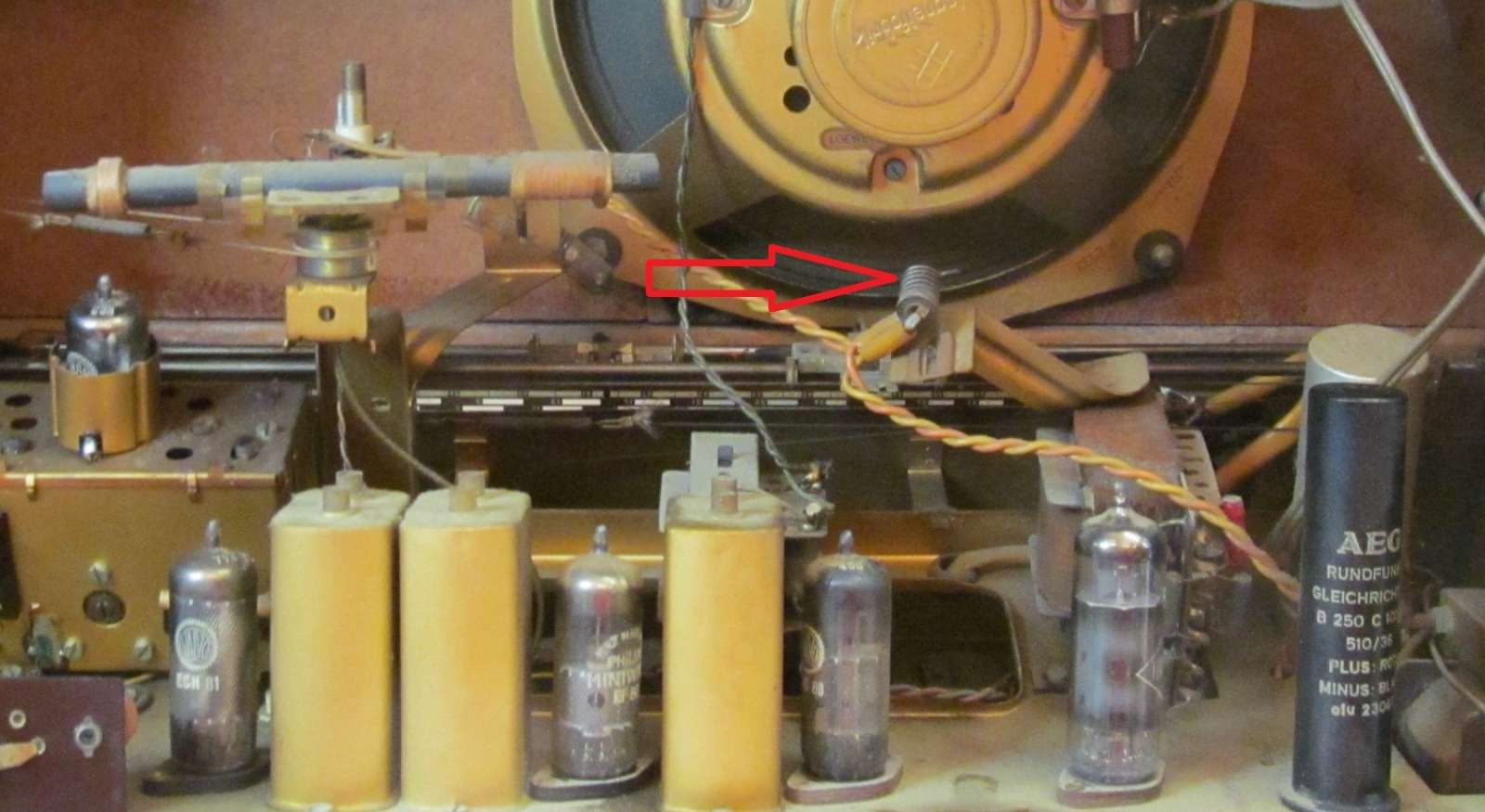

29 jan 2015 05:11 - 29 jan 2015 05:24 #50278
Beantwoord door hkruis in topic Loewe opta Komet 782W
Huub,
scherp opgemerkt. Ik vroeg mij ook al af waarom dat schaallampje daar zit en of dit wel zo hoort.
=================================== Nog even uitzoeken dus. ============================================
Even een plaatje opgezocht en ik denk dat het hoort, zoals op de bijlage PDF te zien is.

28 jan 2015 23:09 #50274
Beantwoord door Cees in topic Loewe opta Komet 782W
@ Huub,
Als ik het goed zie, zitten er twee lampjes links en rechts boven in het front.
Dat heb ik zo nog niet eerder gezien.
Is wel een heel bijzondere "schemer lamp".
Doet mij denken aan de eerste radio's met helgloeiers boven op het toestel.
Kun je als het donker is radio luisteren, terwijl je de krant leest.
Gr Cees.
Gr Cees.
28 jan 2015 22:04 #50270
Beantwoord door Huub in topic Loewe opta Komet 782W
Het schaal verlichtings lampje zit bijna in de luidspreker
Bij de loewens ?
Bij de loewens ?
