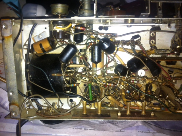

Hallo,
De koppelcondensator is op je bovenste foto gezien de 6e dikke zwarte condensator van links.
Deze zou via een weerstand naar pen 2 van de EL84 moeten lopen.
Deze preventief vervangen!
Een ratelcondensator heeft hij (volgens het schema) niet dus daar hoef je je geen zorgen om te maken.

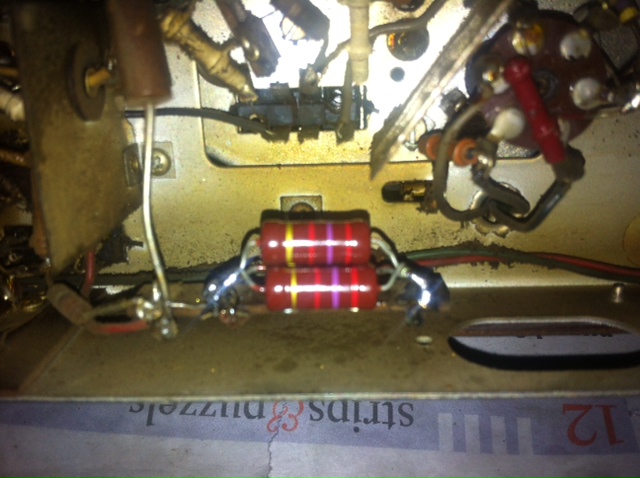

27 jan 2015 21:19 - 27 jan 2015 21:27 #50244 door Nick D
Beantwoord door Nick D in topic Philips FX551A
Lampje is niet defect volgens mij Henk, heb een nieuwe geprobeerd.
Hier bij de foto's Bjorn, de laatste foto is 3* 2700 ohm.
Had niet meer een van 900 ohm op voorraad, maar het vermogen van de weerstand klopt nu ook.
Wacht in spanning.
Nick

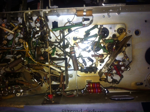

27 jan 2015 19:36 - 27 jan 2015 19:36 #50242 door Bjorn Kusters
Beantwoord door Bjorn Kusters in topic Philips FX551A
Waar ik me tot nu toe meer zorgen om maak dan om schaalverlichting is hoe het chassis aan de onderkant uit ziet.
Daarbij ben ik vooral geïnteresseerd in de mooie teerknolen.
Heb je de koppelcondensator naar de eindbuis al vervangen?
Dit kan je een eindbuis of nog erger ugt kosten.
Lijkt me meer prioriteit te hebben dan een lampje wat slecht werkt.
En wat doet hij precies als het lampje slecht werkt?
En wat doet de rest van het toestel op dat moment?
Gr Bjorn
