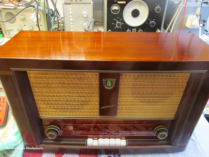

De radio speelt overigens voortreffelijk.

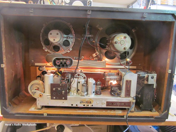

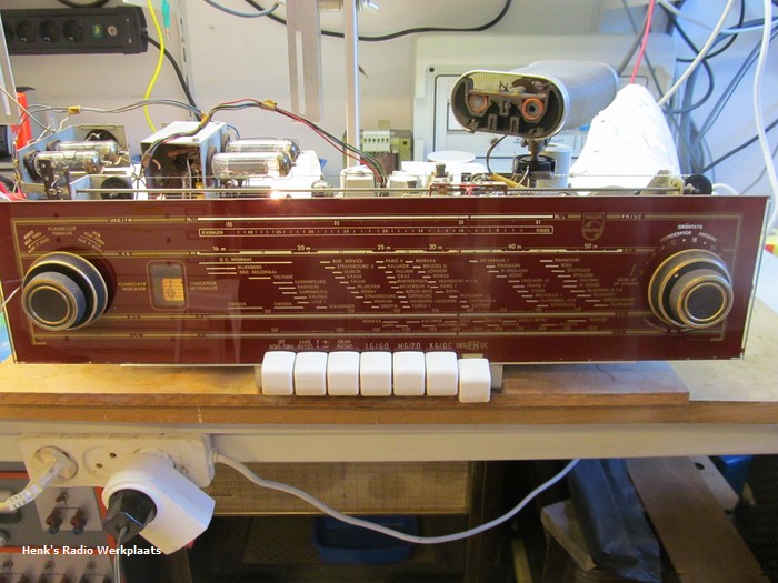

12 jan 2015 23:31 #49799
Beantwoord door Cees in topic Philips BX740A
@ Henk,
Dat kunnen ze wel aan jou overlaten.

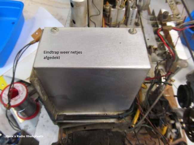

Het chassis ziet er weer netjes uit.
Vaak zit er roest aan het chassis van zo'n oude radio en is de
beschermkap weg.
Mooie complete radio.
Gr Cees.
beschermkap weg.
Gr Cees.

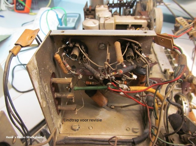

12 jan 2015 18:28 #49765
door pietje b
Beantwoord door pietje b in topic Philips BX740A

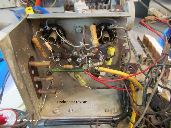

Ziet er weer keurig uit.
Fijn dat je duidelijk laat zien wat je bij de eindtrap gedaan hebt.
Werkt op mij zeer motiverend.
Ben benieuwd naar het eindresultaat.
Groet Piet
Groet Piet

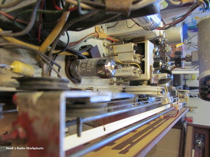

12 jan 2015 18:00 - 12 jan 2015 18:02 #49761
Beantwoord door hkruis in topic Philips BX740A

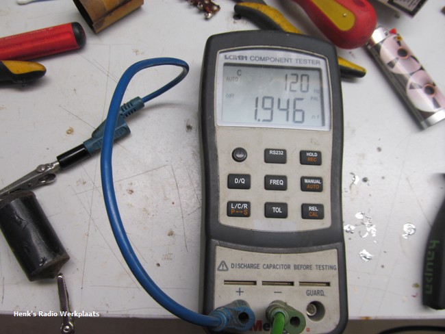

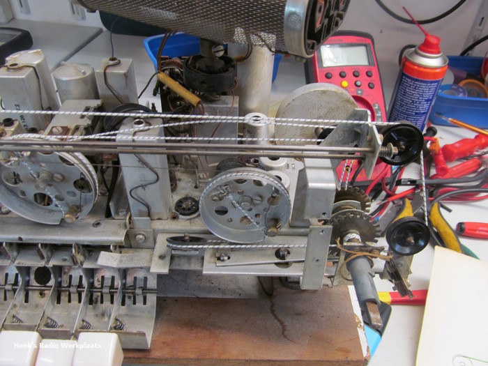

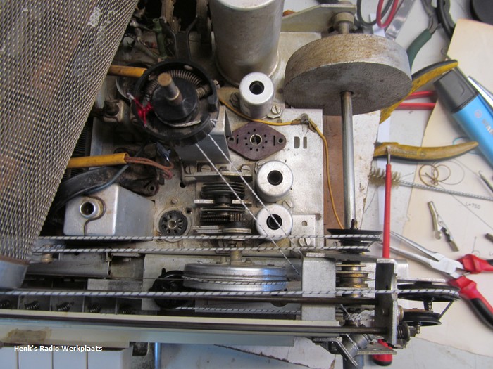

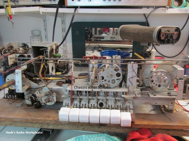

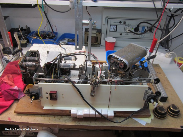

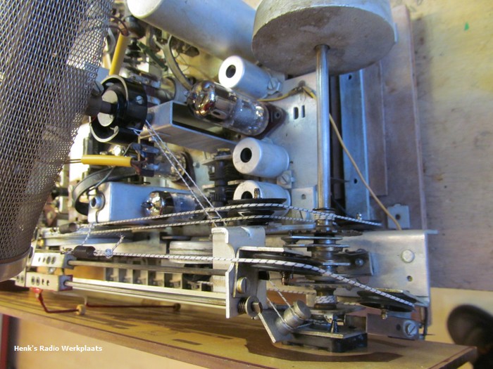

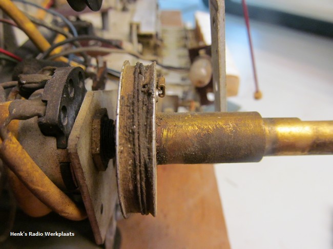

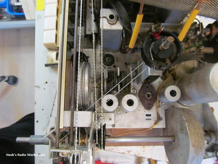

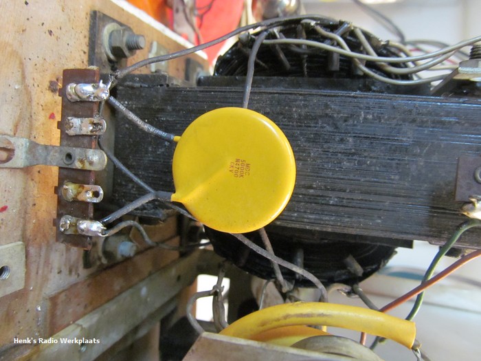

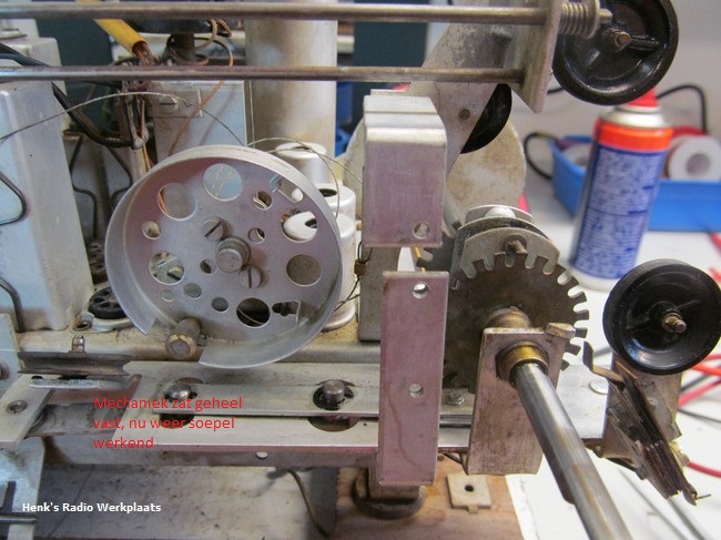

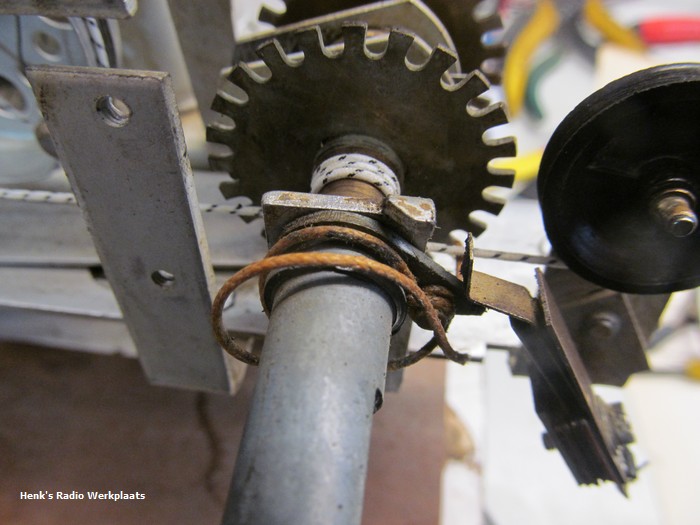

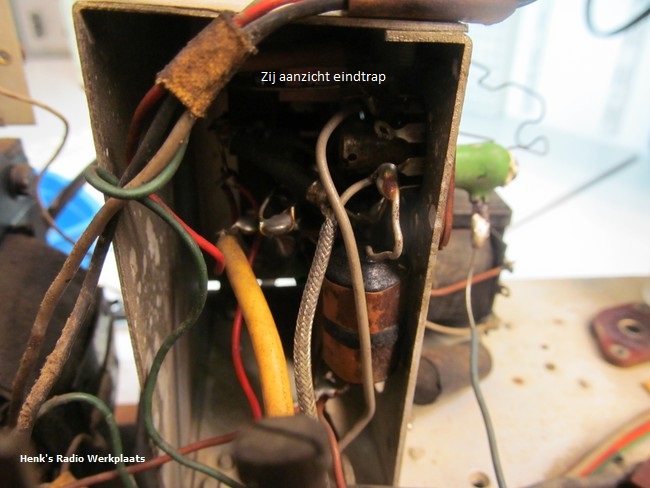

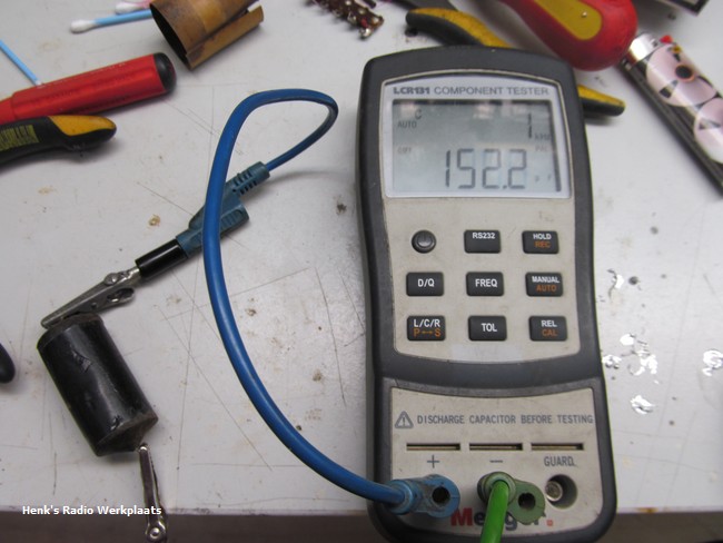

Mooie radio om aan te werken. Eindtrap gereviseerd en chassis schoongemaakt. Het om schakelmechaniek FM\MG zat muurvast en kostte wat tijd omdat ook weer soepel te laten draaien. De schaaldraden moeten alle vernieuwd worden. De stalen worden opnieuw gebruikt als er geen knikken of rafels aan zitten.
Deze condensator was volledig de weg kwijt, waarde volgens schema, 2200pF (2K2).
