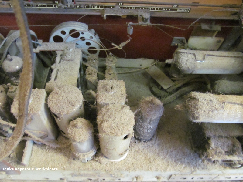

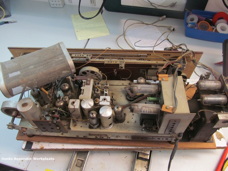

Goedenavond ,met zoveel stof op de buizen,dat zal de koeling er van best verminderen.
Succes met de restauratie.

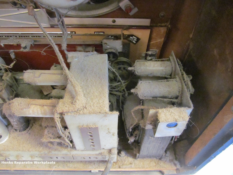

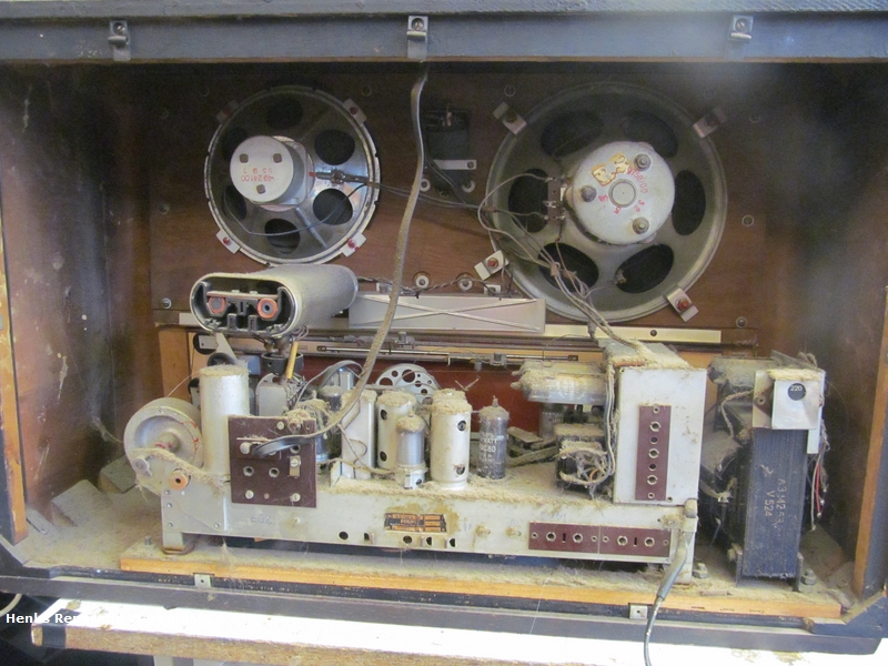

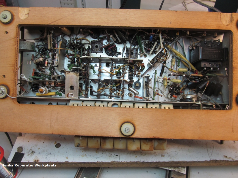

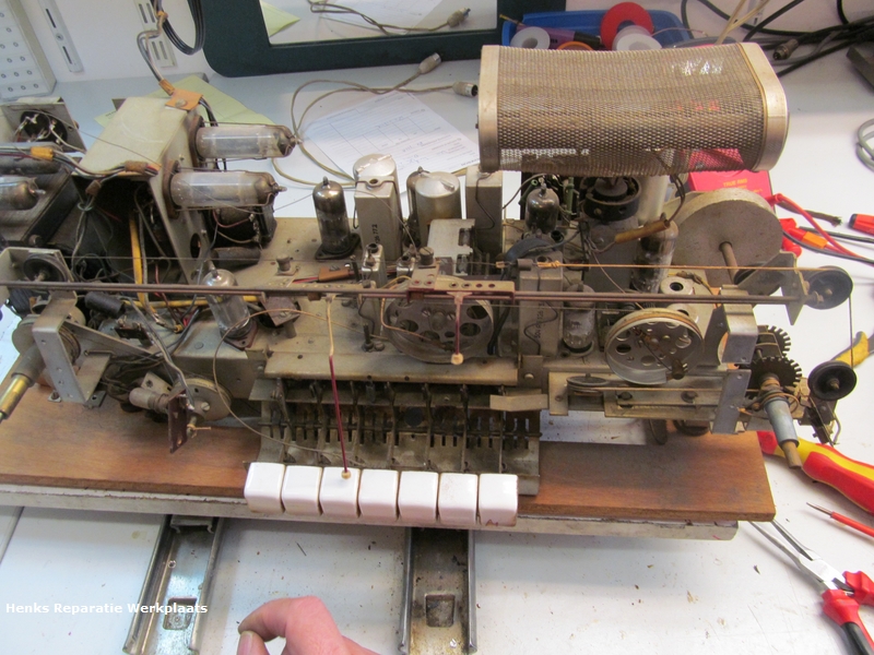

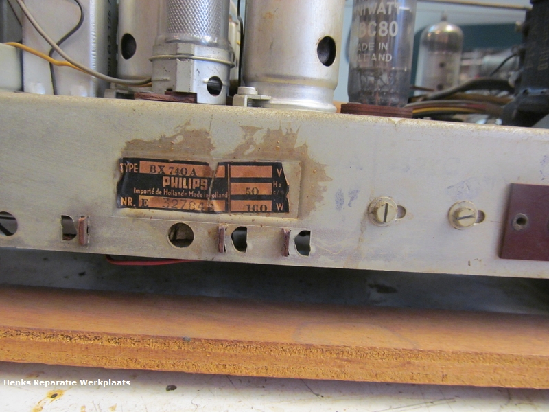

Op de werktafel een Philips BX740A. De BX740A is een Bi-Ampli radio uit 1954 en de kast is onberispelijk. Je kunt aan het schema zien dat Philips nog zoekende was naar de juiste FM tuner\ontvanger. In dit geval werd een EC92, EF80 en EF85 ingezet. De overige buizen zijn ECH81,EF41,EABC80, EBC81, EM80,2xEL84 en in de voeding 2xEZ80. De luidsprekers zouden 9710M (laag) en 9766M (hoog) moeten zijn. Deze radio heeft echter ipv de 9710 een 9750M gemonteerd zitten. Vermoedelijk een eerdere vervanging, echter al wel een behoorlijke tijd geleden, af te lezen aan de hoeveelheid stof in de kast.
Er moet wel het een en ander aan gebeuren. De radio speelt niet, diverse schaaldraden defect, enzovoort. Dus eerst maar eens uitkasten, schoonblazen en de meest belangrijke onderdelen vervangen, zodat de radio aan het net kan worden gehangen en de nodige metingen verricht om een aanvalsplan op te stellen.
