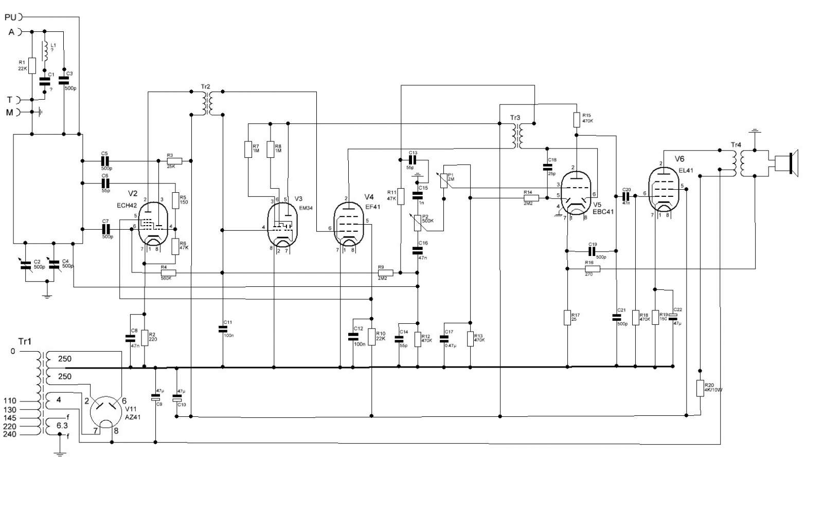

Ik vind dat schema rondom die volumeregelaar er maar gek uitzien. De onderkant zit via een grote condensator overbrugt met een weerstand van hoge waarde aan massa. Het lijkt er op dat door de tweede diode een extra negatieve spanning wordt opgewekt als soort AVR regeling voor de EBC41. Verbind voor de gein deze onderkant eens aan massa? Is het dan wel te regelen dan is er met die schakeling iets mis. Zat het origineel wel zo? Ik heb andere schema's van HMV bekeken en daar kom ik die schakeling niet tegen.
Mijn advies: Haal die gekke schakeling weg en verbind de onderkant van de volumeregelaar aan massa. Nadeel is nu dat de EBC41 geen negatief krijgt. Om dit te bereiken neem je in serie met de loper een condensator op van c.a. 10 nF (0,01 µF) en zet tussen de kathode en het stuurrooster een weerstand van 10 MΩ. De buis zorgt dan a.h.w. zelf voor het negatief.
Misschien niet helemaal origineel, maar wel werkend.
Het effect dat René noemt komt ook inderdaad voor bij de EBC41. Echter de kathodeweerstand heeft zo'n lage waarde dat je hier nauwelijks last van zal hebben. Maar je weet maar nooit, het is het proberen waard.

Marco,
Volgens mijn gegevens (UK vintage CD) is de HMV1112 gelijk aan de Marconiphone 919. Check dit even met jouw radio.

Ik heb 'm los gehad en opgemeten. Was 2M. Misschien probeer ik het met een lagere waarde.
Maar zou het niet aan de EBC41 kunen liggen? Of ergens anders in het circuit? Wie kan dit circuit doorgronden, het lijkt me redelijk standaard.

Wie kan mij helpen met het volgende probleem:
Mijn 'His Masters Voice' 1112 speelt uit de kunst. Een beetje te goed zelfs, want het geluid knalt uit de speaker. Zelfs met de volumeregelaar helemaal dicht.
Als bijlage heb ik het schema gevoegd, deze heb ik zelf even in elkaar gedraaid omdat ik het verder nergens kan vinden.
De volumeregelaar P1 is ooit vervangen, ik weet niet of de waarde van 2M juist is en of het ding wel of niet lineair is. P2 is voor de toonregeling.
Kan iemand licht schijnen op de werking van de schakeling rond de EBC41 en hoe dat invloed kan hebben op het volume?
