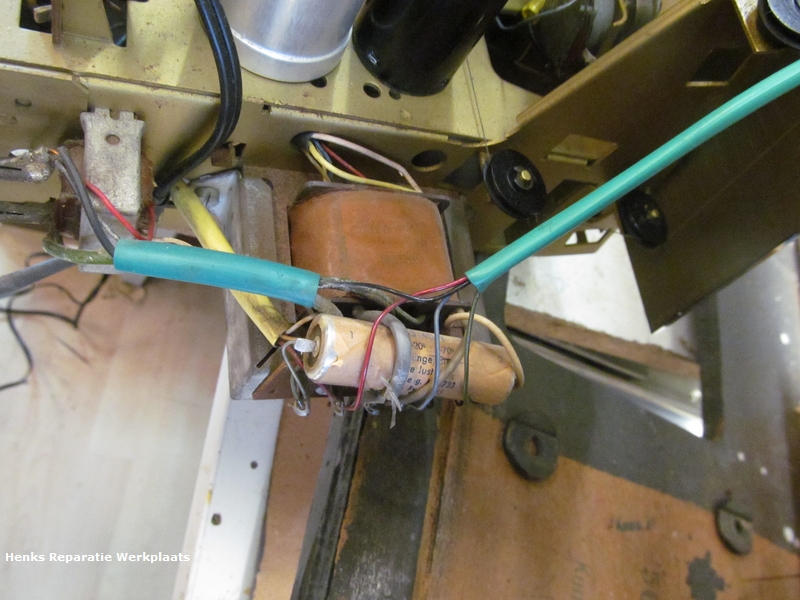

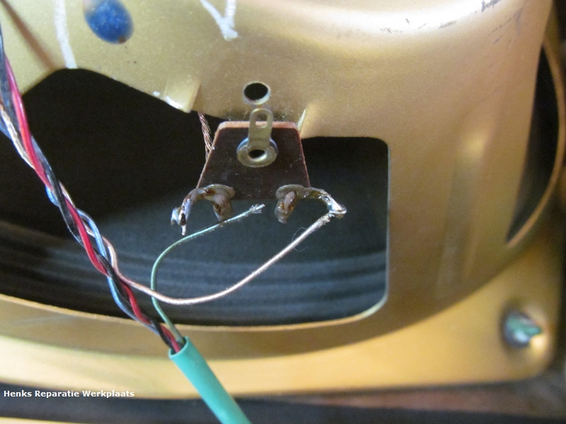

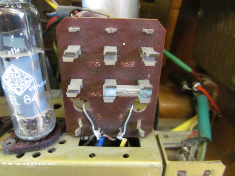

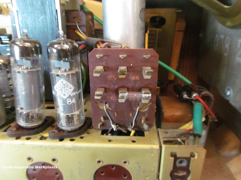

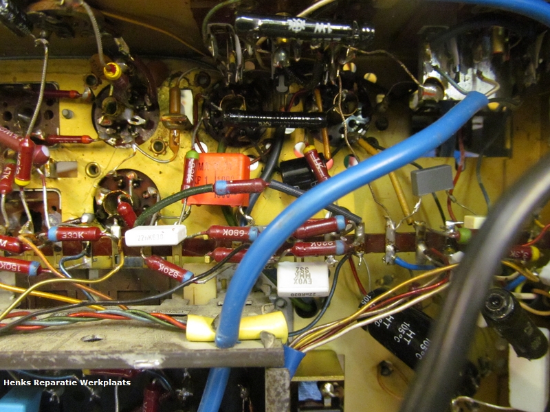

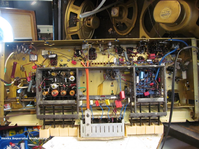

Een kennis waar ik al eerder wat toestellen voor had gereviseerd had een spoed klusje. Zijn vriendin had via MP een zeer fraaie gereviseerde Grundig 5080 gekocht. Nu na een jaar was er een probleem met de aan\uit schakelaar en maakte de radio een ratelend geluid.
De aan\uit schakelaar heb ik kunnen repareren en gelijk het gehele mechaniek geolied. Het ratelend geluid werd veroorzaakt door een afgebroken aansluiting op de grote speaker, ook een draadje lag los. Ook de 10uF bipolaire condensator op de UGT vertoonde lekkage verschijnselen. Deze vervangen door 2x4.7uF en antiparalel aangesloten. Ook begon de radio af en toe spontaan te knipperen. Dit bleek de zekeringhouder te zijn.
Wat foto's van de herstelling

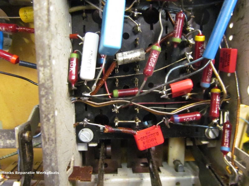

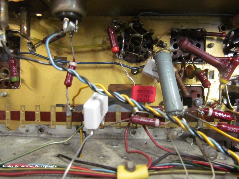

Wat foto's van de eerder uitgevoerde revisie door een onbekende.
De radio werkt overigens prima, Aan de gebruikte componenten mankeert ook niets, maar ik vind het niet mooi.
