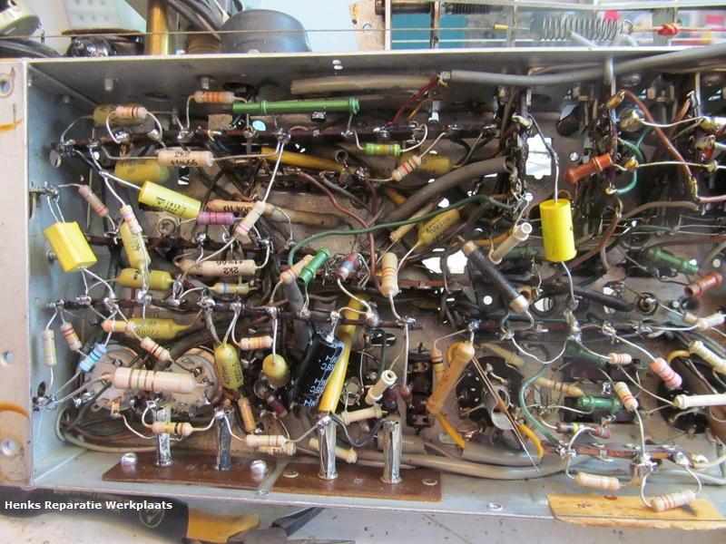

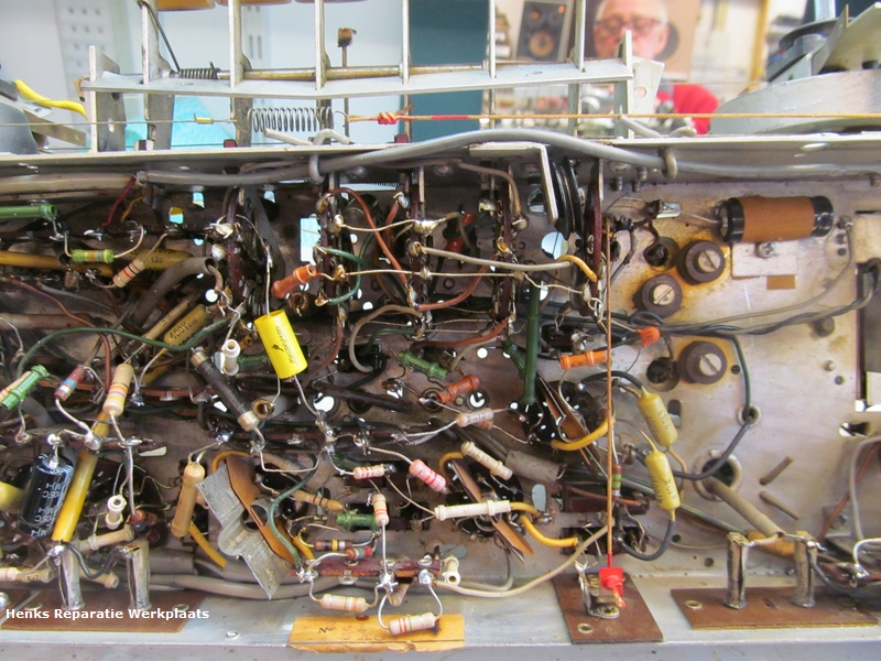

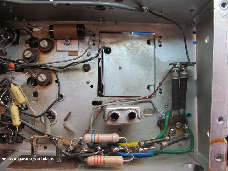

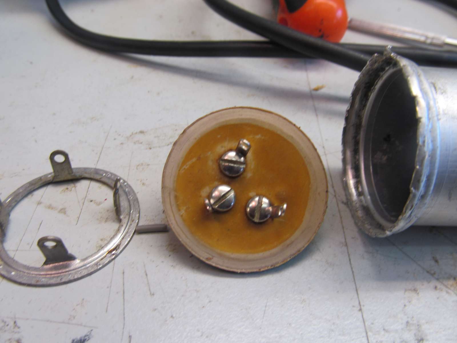

Het gaat natuurlijk om de functionaliteit. Die gekleurde fish c's en andere bruine types zijn ook prima condenstatoren, wel even altijd op de werkspanning letten. Ik heb ze trouwens zelden gezien bij een revisie in een buizenradio.

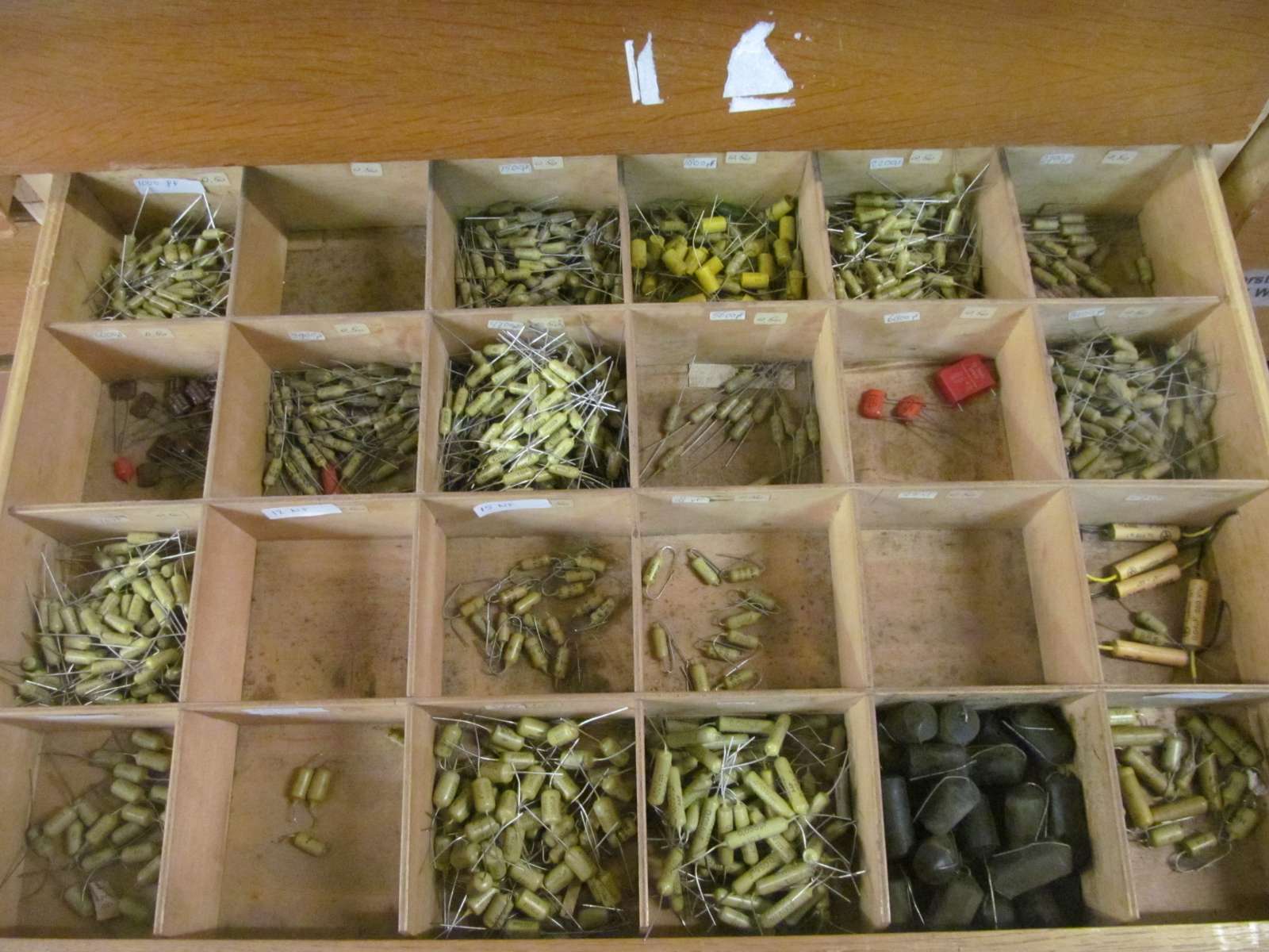

Ik pas deze types niet toe in een buizenradio. Ik heb het geluk van een grote voorraad aan mosterdcondensatoren en die vind ik als vervanger van een teer versie het dichts in de buurt komen, of je moet vervangen door NOS teer condensatoren, maar die bewaar ik voor toestellen van voor 1940.
Ik verzamel geen radio's en vind onderdelen verzamelen leuker.

Ik sluit me bij Ben aan.
Ziet er beter uit dan die kussentjes.

Hallo Henk en Peter
Keurig !! mooi zo die onderdelen , netjes axiale onderdelen .
Beter dan die lelijke radiale blokjes die je vaak ziet .
Groeten Ben

10 okt 2014 18:33 - 10 okt 2014 18:37 #47185
Philips BX642A werd gestart door hkruis
Op de werkbank een BX642A. Radio speelt, maar niet optimaal. Dus heeft het toestel een Revisie P+H ++ ondergaan. De voedingselco is in een eerdere revise vervangen door 3 elco's onder het chassis. Dit is weer herstel door de buiselco van nieuwe inhoud te voorzien.
De foto's laten een tussen resultaat zien, omdat er nog het een en ander moet gebeuren. Er wordt gebruik gemaakt van topklasse onderdelen, mosterdcondensatoren en 1 en 5% weerstanden.
Tevens staat er een B6X62A in de werkplaats, die eerder gereviseerd is.
Een mooie gelegenheid om deze 2 toestellen eens te vergelijken en om te horen en te meten of de grotere UGT trafo's van de BX642A veel uitmaken, zoals in een eerder topic is vermeld.
Bij de revisie heb ik 3 schema's (BX653A, BX642A, B6X62A) bij de hand gehouden om de schakelingen ook te vergelijken en ook hier komen wat verschillen naar boven.
