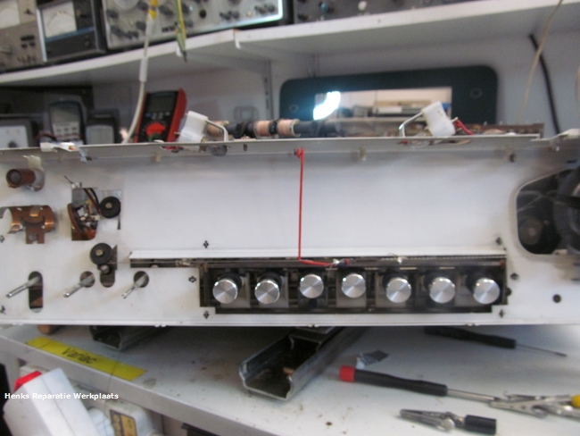

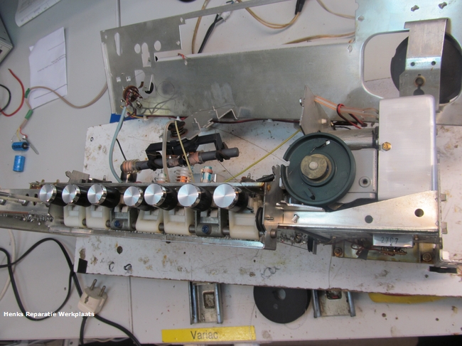

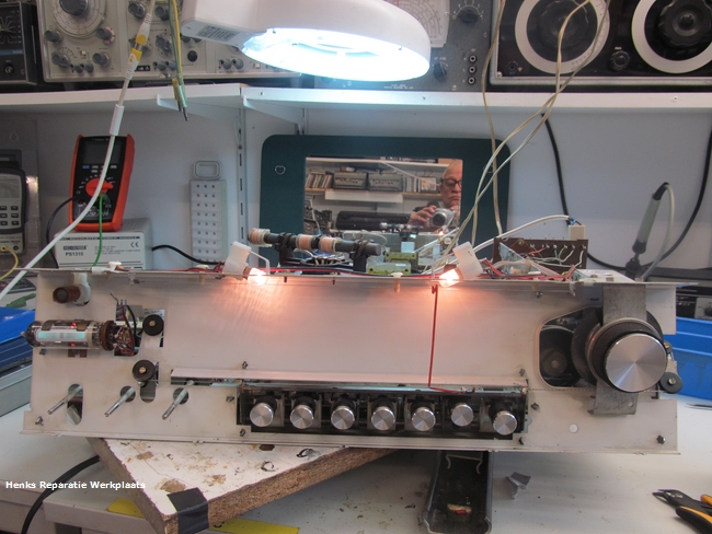

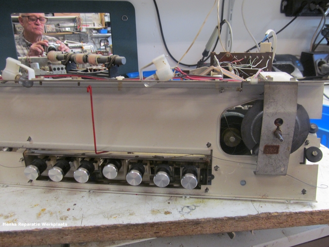

Toch maar even contact opgenomen en ter plaatse het meubel bekeken en de buizenradio en platenspeler uit gebouwd.

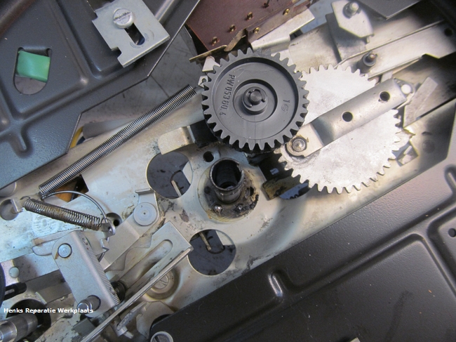

Ik de werkplaats bleek dat de kogeltjes onder het plateau verdwenen waren. Met een nog aanwezige donor is dit weer in orde gemaakt. De radio wilde niet spelen omdat de zekeringhouder geoxideerd was.

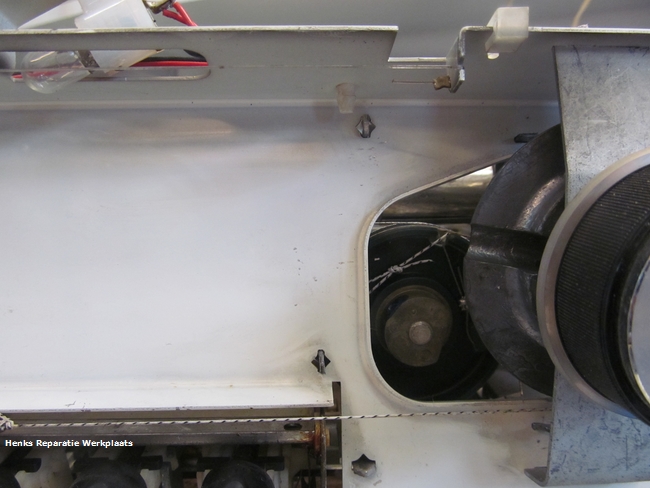

Het meeste werk was het vervangen van de gebroken schaaldraad. Om er een beetje bij te kunnen komen moet het metalen front verwijderd worden. Een hele klus.
