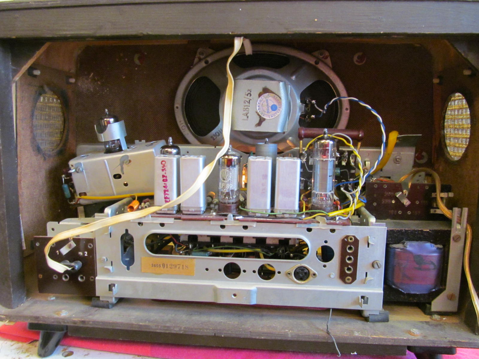

05 mrt 2014 21:17 #41576
Beantwoord door admin in topic Blaupunkt Verona
Rene D.
Het is de 2605 en die heeft geen extra speakers, zie schema; schema Verona 2605
In andere Verona's zitten ze inderdaad wel.

05 mrt 2014 21:11 #41575
Beantwoord door Rene Daemen in topic Blaupunkt Verona
Er missen wel 2 elektrostatische speakers aan de zijkanten
Dat is jammer

05 mrt 2014 18:55 #41567
Beantwoord door peter1952 in topic Blaupunkt Verona
Ja, zo begon het. "Je mag even de voedingselco's vervangen. Hij bromt nogal."
Bij openmaken was een elco bijgeplaatst. Eerst maar eens de elco's vervangen. Het geluid bleef slecht. Bij inspectie bleek alleen de koppelcondensator vervangen. De rest zat er nog in. Die eerst maar eens vervangen, ze waren allemaal bijna 100 % verlopen.
Geluid was daarna nog steeds niet goed en de toonschakelaars hadden nauwelijks effect. Zacht klonk het redelijk maar bij ook maar iets volume behoorlijke vervorming. Vervangen van buizen had geen enkel effect.
In de bedrading was behoorlijk gesoldeerd. Bij controle bleek dat de uitgangstrafo verkeerd was aangesloten: De draden naar de anode en de plus waren verwisseld, waardoor de bromcompensatie wikkeling en de primaire waren omgewisseld.
Verwisselen van de draden had een enorme giltoon tot gevolg, kennelijk de fase van de tegenkoppeling verkeerd. Het bleek dat ook de luidsprekerwikkeling omgepoold zat.
Na juist aansluiten liet het toestelletje horen waar het toe in staat was, het bleek ineens een heel grote mond te hebben. De toonschakelaars werkten nu ook weer prima.
Het toestel werd als gereviseerd verkocht........

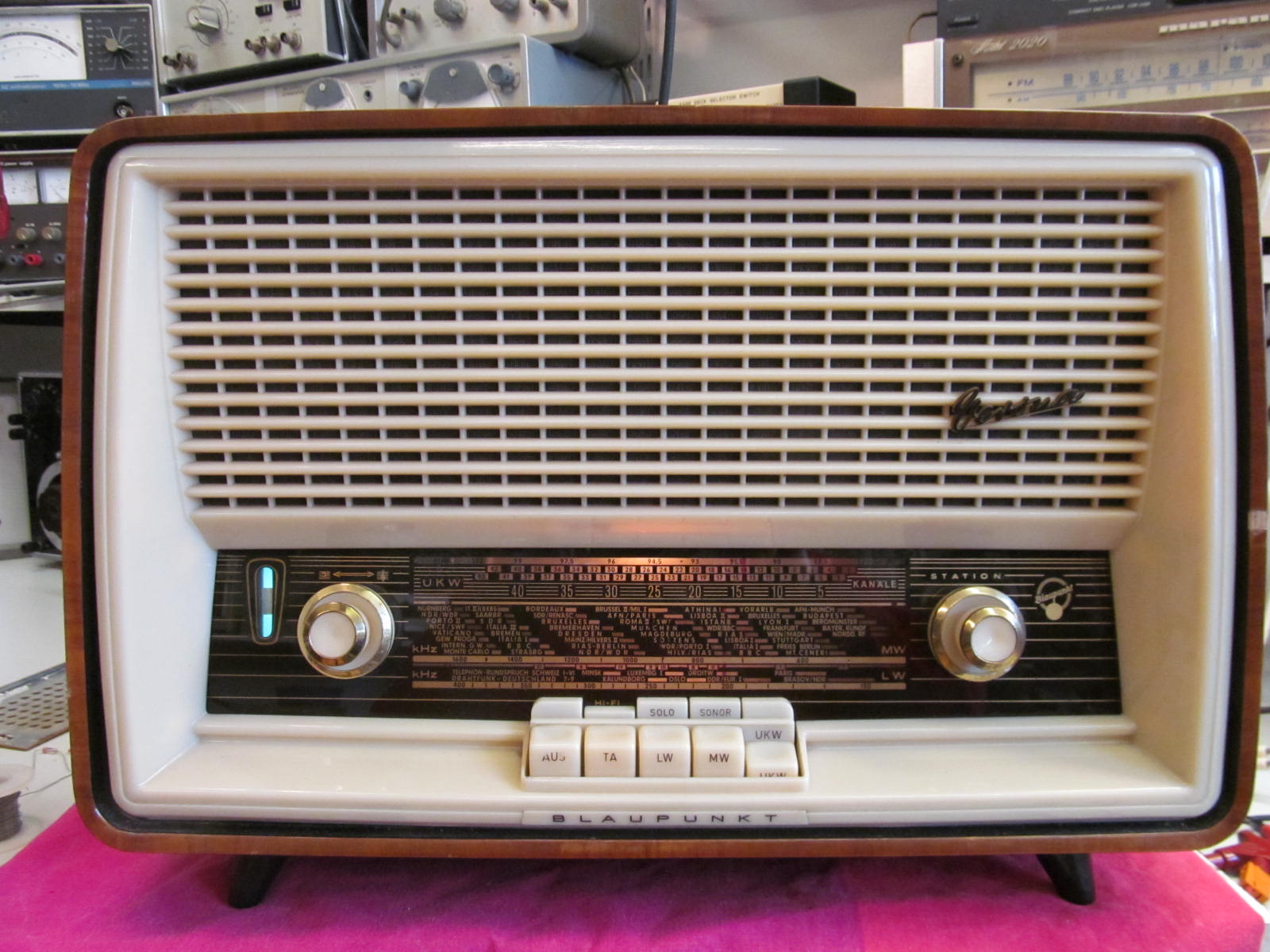

05 mrt 2014 15:54 #41563
Blaupunkt Verona werd gestart door hkruis
2 beurzen Driebergen terug een Blaupunkt Verona aangeschaft. Was bedoeld voor op de werkkamer van mijn echtgenote. Zij was niet tevreden, radio bromde en een vreemd roggelend geluid. Volgens de verkoper was de radio gereviseerd.
Vandaag als tussendoor klusje weer meegenomen en voor Peter klaargezet. Ik zei nog vervang de voedingselco's, ik hoor een brom.
Er bleek iets meer aan de hand te zijn.
