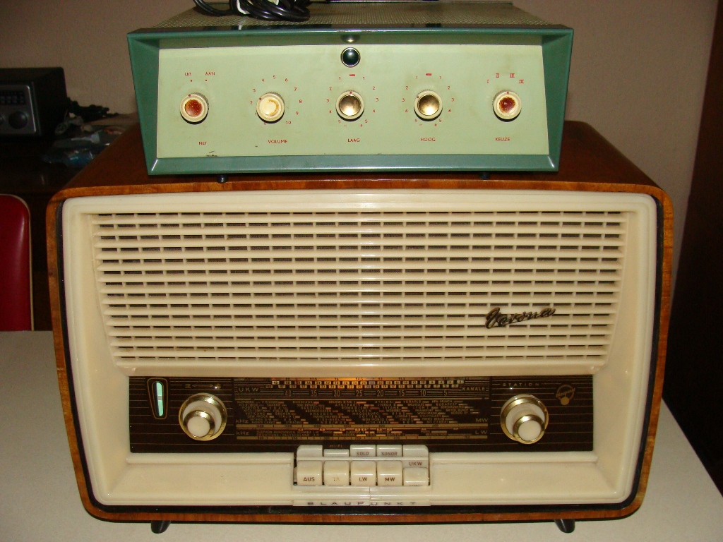

Pracht toestel.
Geeft prima geluid indien in orde.
Inderdaad geen elektrostaten zoals dat hoort.
Zelf is het een van die toestellen die al zeer lang in mijn bezit zijn, medio 1983.
Heb ik nr 0129417
Destijds enkel de EL84 vervangen,medio 2005 de rest eens nagezien.
Toen nog wel even gedacht ze toe te voegen maar toch origineel gelaten.
Vroeger speelde deze geregeld maar heeft dus al zeker sinds 2005 geen spanning meer gezien.

Nou er zijn karrevrachten met radio's gemaakt die weliswaar roosters opzij hadden maar geen hogetonen luidsprekers.
Grundig deed dit veel in de goedkopere klasse, de 1000 serie.
Maar Graetz, Blaupunkt en Loewe deden dit ook, vaak zie je in die toestellen een kartonnen of kunststof klankverstrooier in de vorm van 2 grote "waaiers" die het geluid aan de achterzijde van de breedband luidspreker opvangen en naar de roosters leiden.
Waarom? heel simpel, van een goedkopere serie waren veelal meerdere varianten, maar materiaal was destijds duurder dan arbeid en een aparte kast maken of apart bewerken was veel te duur.
Dus vaak 2 of 3 uitvoeringen, basismodelletje, luxere versie met "sissers" en dan het topmodel van die serie met "sissers" en afstemoogje.
Vaak zit bij die goedkopere modellen bij de meest luxe versie het afstemoog ook in het klankbord en niet in de schaal, waarom? omdat een aparte schaal maken ook te duur werd.

Er wordt vaak afgerommeld in de Radio's heb wel meegemaakt dat de elektrostaten verdwenen zijn
na jaren defect de roosters zitten normaal niet voor niets
men gaat niet altijd eerst een schema opzoeken en zeker nog niet alle radio's zijn de schema's
aanwezig in de Schematheek.
dus is de opmerking van mij zeker niet misplaatst,
op de foto van het toestel zag ik wel nokjes bij het rooster zitten vandaar de opmerking
Niet elk forum lid gaat de schematheek eerst uitpluizen een normale toestel met 1 speaker is de zijkanten dicht.
dit is gewoon een eenvoudig toestel geweest.
