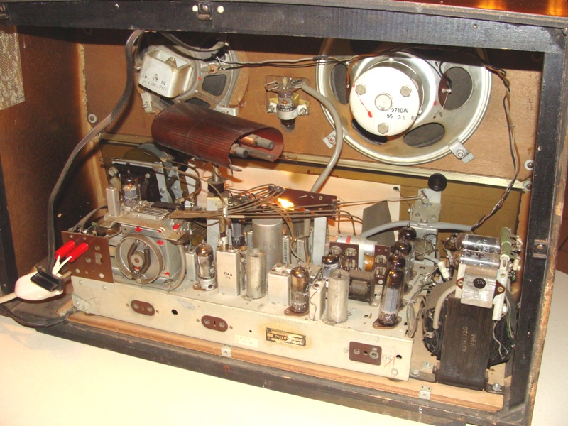

Eerder schreef ik.
De conus liep lichtelijk aan.
Onder een hoek van 120 graden halfweg de conus met mijn vinger deze laten bewegen zodat ik wist welke richting de magneet op moest.
Vervolgens de drie bouten iets losggedraaid en met een kunstof hamertje een tikje in de goede richting gegeven.
Opgelost.
Een fluiteje van een cent.
Omdat de achterwand eraf was heb ik even een foto genomen.
Bert.
Opgelost.
Bert.

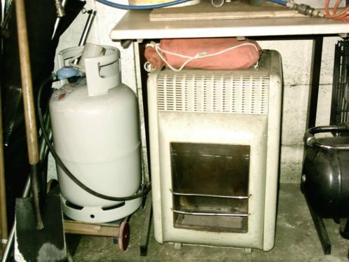

René,
Zo'n Benraad waar Huub op doelt niet.
Ging een buta gasvles in en stond zonder kachelpijp in de kamer/keuken.
Je moest wel goed door luchten anders ging het mis.
Maar laten we niet te offtopic worden :lol:
Mg.
Bert.

René,
Mg.
Bert.
