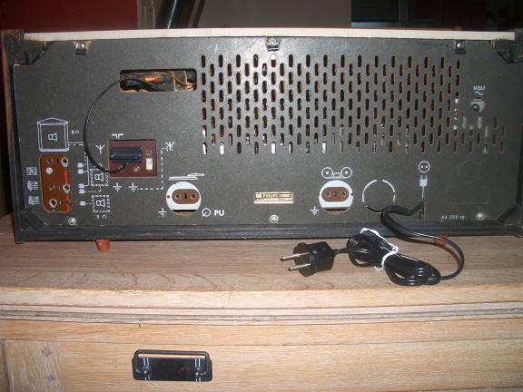

Maurice , ik weet niet over welke plug je het nu hebt maar als ik je goed begrijp gaat dat over de ronde plug voor 800 ohm , die hier dus niet op zit omdat een B6X62 LAAGohmig is zoals ik ook al twee keer op Huub z'n bijdragen antwoordde . Dus voor elke box een "gewone" stekker , liefst met een middenpen om te voorkomen dat je hem in de 230 steekt . Ken uw klassiekers !!
Beantwoord door Tonmeister Henk in topic Vraagje B6X62 set
MauriceH schreef : Je kunt wél de 3e gebruiken voor een ander Philips toestel met die 3 polige luidspreker plug.
Die toestellen hebben die 3poot plug omdat vaak de 3e poot als enkel extra hoog luidspreker bedoeld is.
Kijk maar eens op de diverse schema's van toestellen met die 3poot plug.

Conclusie dus.....ik ga het NIET doen, het zal waarschijnlijk ook weinig toevoegen.
Bedankt voor het meedenken allemaal
Lee
Lee

Huub , ik schreef je eerder dat het een Bi Ampli is , dus aparte versterkers voor hoog en laag . De scheiding wordt gemaakt vóór de eindbuizen , de luidsprekers zitten rechtstreeks aan de UGT's . En nogmaals : de set van Lee is LAAGohmig .
Groet , Henk
Groet , Henk

Als ik het goed heb bedoeld lee
Dat het Hogentonen ls 800 ohm zijn .?
En dan is er toch een C .aanwezig
