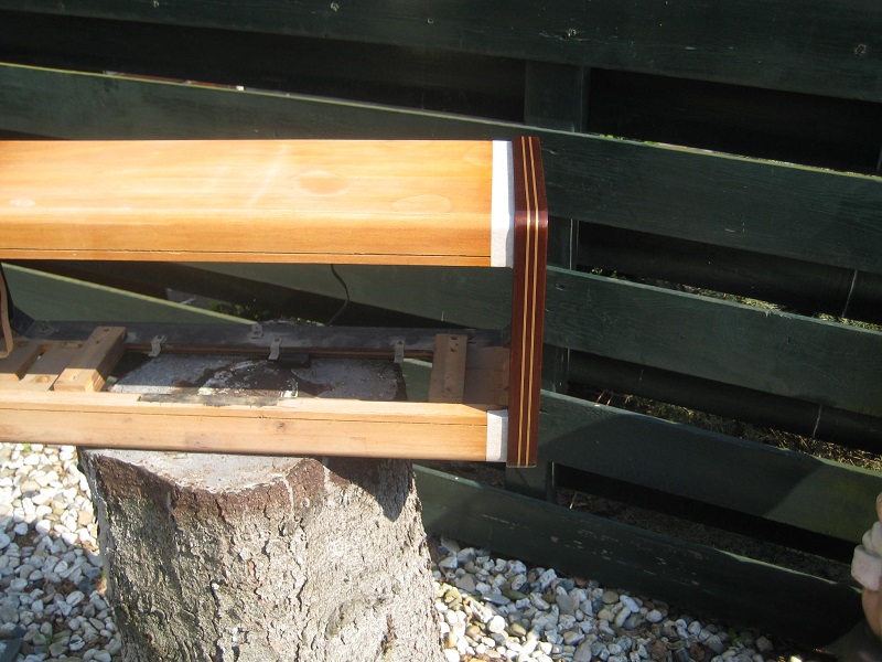

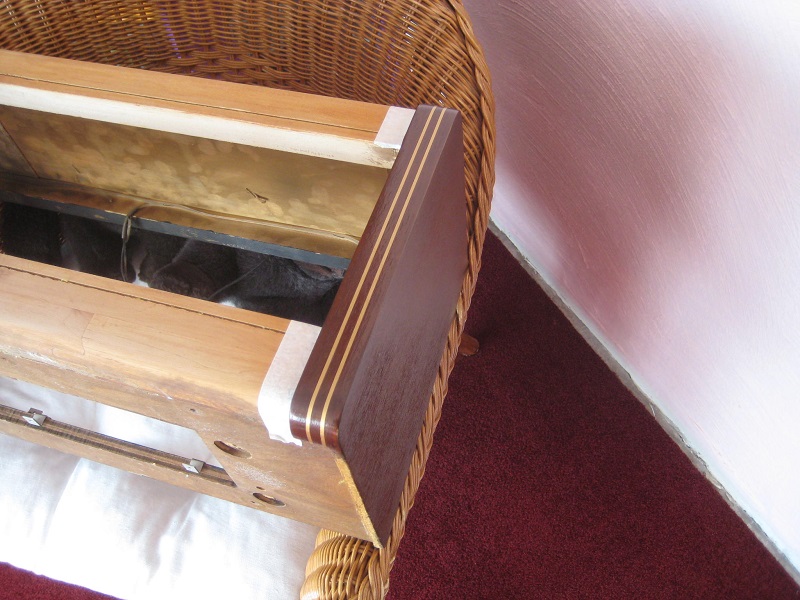

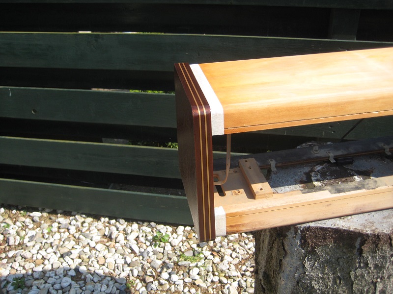

De afgelopen dagen verder gegaan met de B6X62 kast.
Het schuurwerk was al gedaan dus nu kon het spuiten beginnen, ik heb de blanke lak van de Praxis gebruikt en dat geeft een goed resultaat.
Na 3 dunne lagen spuiten, de striping aangebracht,(met dank aan Henk voor de striping) dat ging makkelijker dan ik gedacht had.
Op de foto`s lijkt het of er links en rechts afstand verschil inzit maar dat is gezichts bedrog.
Nadat de striping erop zat nog 2 lagen blanke lak erover.
Ik denk dat er nog 1 laag over moet en dan is het klaar.
Dan kan ik aan de bekleding beginnen, hopelijk gaat met dat net zo goed af.
Wordt weer vervolgt....
