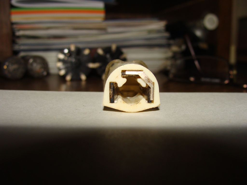

Goed nieuws !
Samen met mijn zoon heb ik de PU werkend gekregen.
Het geluid kwam niet door omdat er inderdaad een kortsluit clipje in het element zat op de verkeerde contacten.
Omdat ook in de bedrading een 'kortsluiting' was aangebracht werd heea blijkbaar dubbel kortgesloten.
Nadat we zoveel mogelijk draaipunten hebben schoongemaakt en gesmeerd loopt de PU nu goed stabiel, echter bij 33 toeren hoorbaar iets te langzaam.
Iedereen die reageerde op deze blog: dank je wel zover en als jullie nog tips hebben hoe ik de snelheid100% kan krijgen , heel graag !

15 jan 2014 21:40 #39863
Beantwoord door peter1952 in topic repareren Philips H4X73A - geluid platenspeler
Meestal is dit stripje niet nodig als de platenspeler mono bedraad is, de doorverbinding zit dan meestal in de platenspeler zelf.
Vaak wel nodig bij electrogrammofoons zoals de AG9119 en de AG9148 die een stereo aansluiting hebben en waarop men dan een mono element wil gebruiken.
15 jan 2014 00:40 - 15 jan 2014 00:49 #39841
Ik woon vlak bij Arnhem.
Als je er niet uit komt kun je gerust een keer langs komen, lijkt me niet zo moeilijk om het op te lossen.
Kan ook zijn dat er een clipje op het element nodig is.
Edit.
Ik zie dat Jan het kortsluit clipje ook al genoemd heeft.
Bert.
Beantwoord door Bert Kn in topic repareren Philips H4X73A - geluid platenspeler
Ed,Mijn vraag is of er iemand is die deze Philips combinatie kan en wil repareren.
Liefst in de omgeving Utrecht - Arnhem - Den Bosch
Edit.
Bert.

14 jan 2014 10:31 #39827
door Jan Bus
Beantwoord door Jan Bus in topic repareren Philips H4X73A - geluid platenspeler
Bij deze vervangingselementen GP316 wordt een kortsluitbeugeltje geleverd dat achter op de kontakten kan worden geschoven, zodat een doorverbinding van het middelste kontakt met één van de buitenste kontakten kan worden gemaakt. Philips geeft zelf aan dat je kan uitproberen of je met dit beugeltje output kan krijgen met het element. Soms is het nodig; soms ook niet; hangt van de bedrading van de pickup af. Zit het beugeltje er niet bij dan kun je gemakkelijk een tijdelijke oplossing maken met een dun stukje montagedraad.
Groet, Jan
