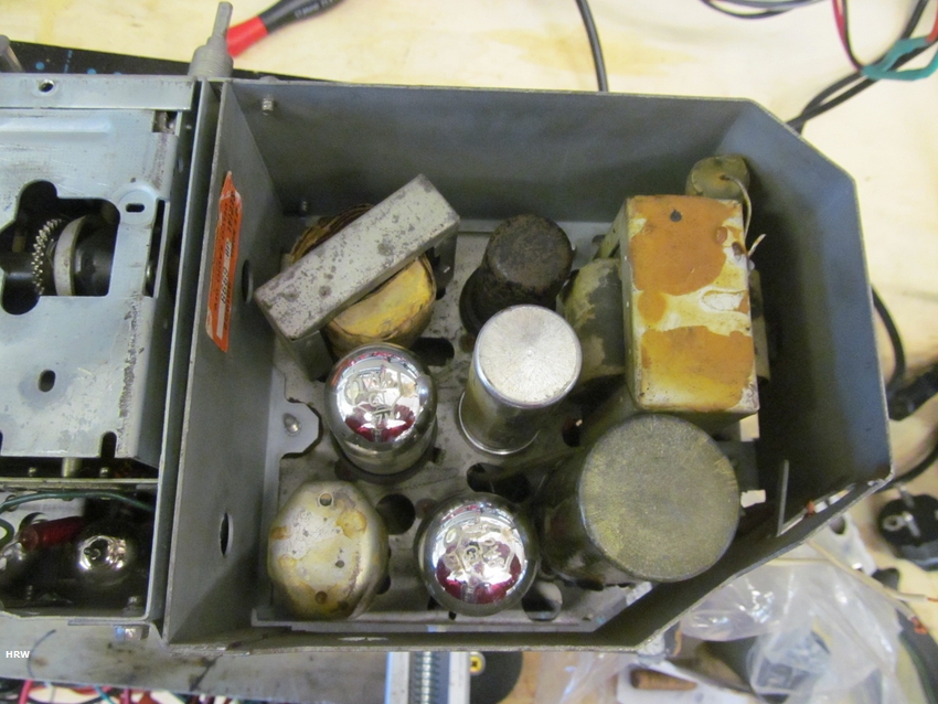

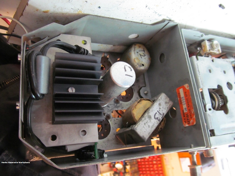

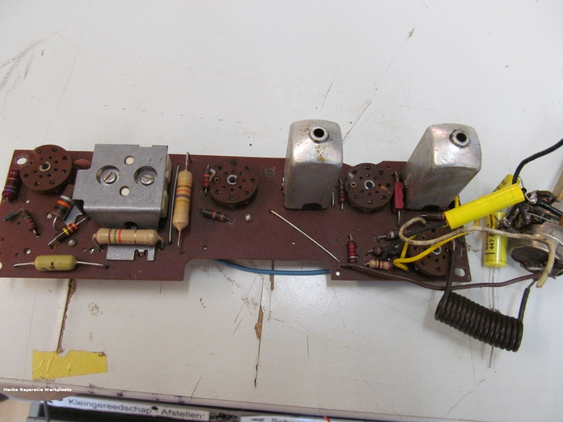

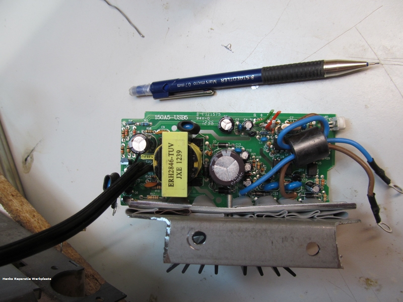

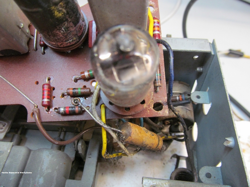

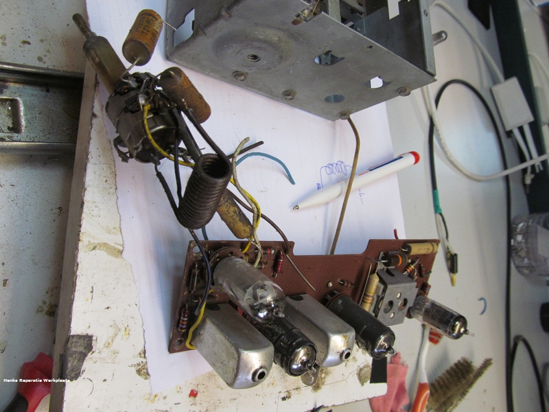

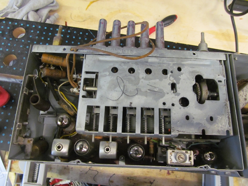

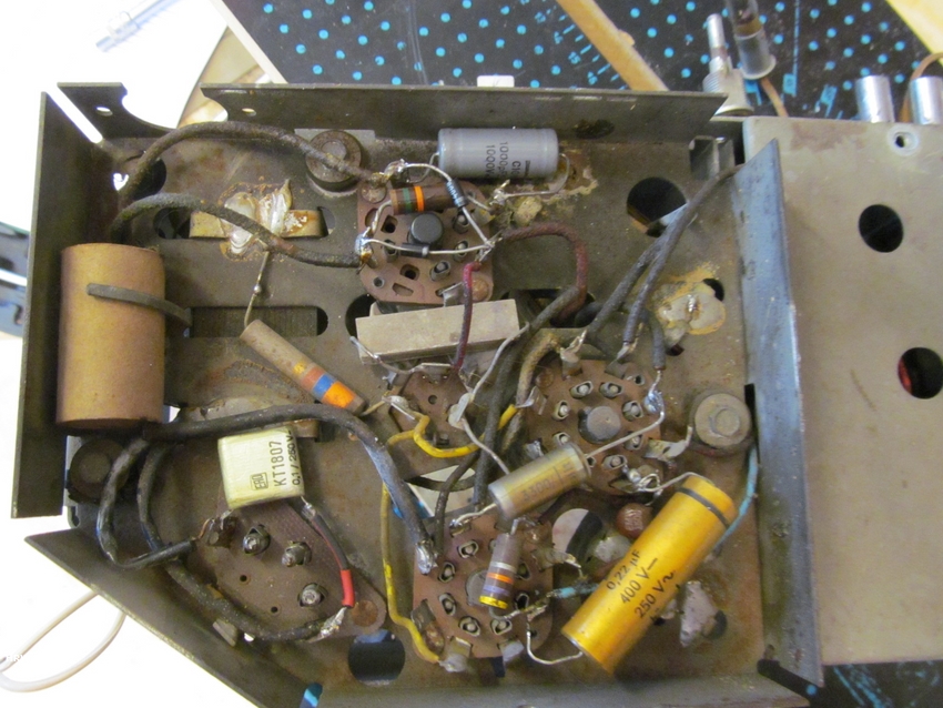

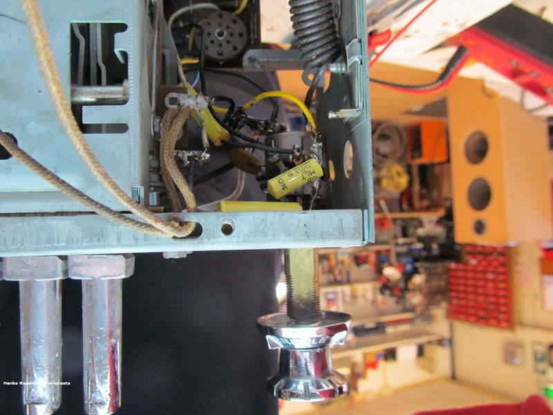

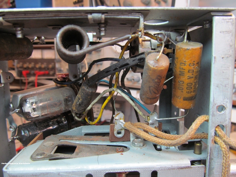

De radio uit elkaar gehaald. ook de print waar de buizen op staan om goed bij de onderdelen te kunnen komen. De triller en de transformator verwijderd en vervangen door een PWM inverter en met wat hulpmiddelen en extra koelplaten in de behuizing gemonteerd.
Ik heb wat extra ontstorings ferriets gebruikt en de print zo gemonteerd dat er geen instraling naar het HF gedeelte is, of in ieder geval minimaal.
Voor de radio een volledige nieuwe buizenset bij Wim Rotte gekocht, ook de gelijkrichtbuis.
Deze ga ik alsnog vervangen door een brugcel, omdat de middenaftakking van de verwijderde trafo mist. Dit was even aan mijn aandacht ontsnapt toen ik de spanning wilde uittesten. Een aanvullende reden is de extra ruis die de OZ$ (gelijkrichter geeft op de voeding.
Ook is de bedrading aan de nieuwe situatie aangepast. De volgende ronde is het plaatsen van de buizen en de boel aan de praat brengen.

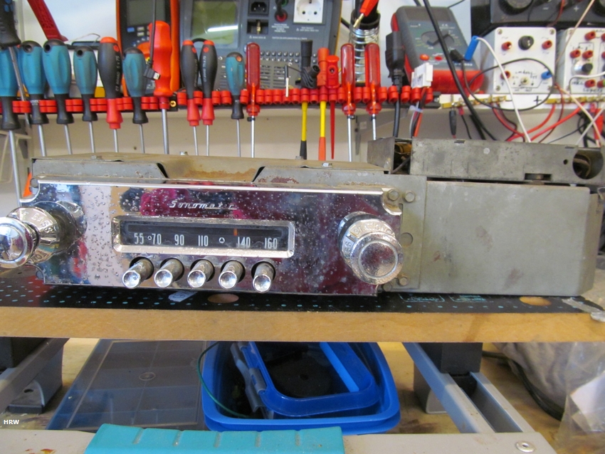

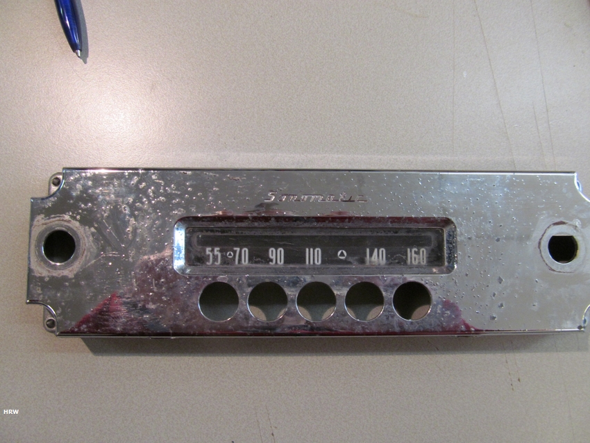

Het is weer eens wat anders. De eigenaar van een Buick wil ook zijn radio weer geheel gerestaureerd hebben. De trilleromvormer is defect en ga ik vervangen door een electronische versie. het chroomwerk wordt gedaan door een gespecialiseerde firma en kost een vermogen voor een dergelijk Samac frontje.
De radio is een Buick Sonomatis model 981902 van Delco
