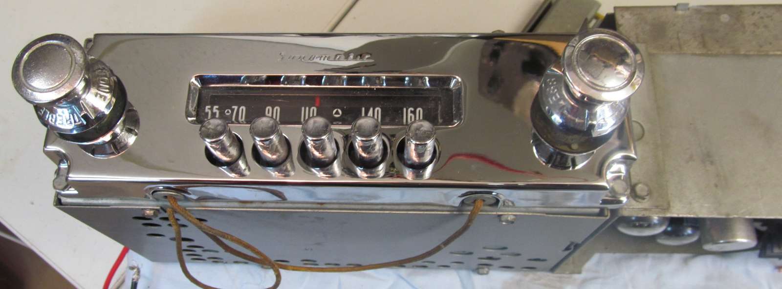

De front van de Delco is opnieuw van een chroomlaag voorzien. kennelijk een moeilijk proces omdat het Zamac materiaal is en erg kostbaar. Het resultaat is zeer mooi en de radio gaat terug naar de Buick. In de USA nog een MG transmitter aangeschaft die in de antenne leiding wordt opgenomen, Deze kan met blauwtand aangestuurd worden.

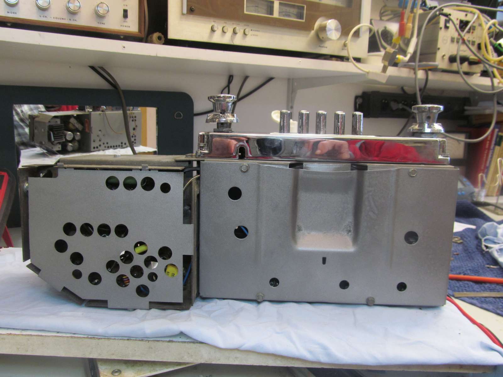

Beantwoord door hkruis in topic Delco Buick 981914
Maurice,
Er was niet zo veel keus, De trafo was defect en de kosten om die uit de USA te laten overkomen maakte het veel te kostbaar. Met een externe Inverter ben je ook de radio geheel aan het verbouwen om alle aansluitingen naar buiten te brengen, hoogspanning, laagspanning, aan-uit.
Ik vind het technische gezien de beste oplossing. Ja,zo een koelvin is eigenlijk geen gezicht, maar daar gaat de deksel overheen.
En dan wil de eigenaar er ook nog externe bluethoot bronnen mee afspelen om de MG.
Henk
Henk

door MauriceH
Beantwoord door MauriceH in topic Delco Buick 981914
Henk,
Ben ik niet gewend van je om een radio zo te verknoeien.
Haal dan de zaak los en zet buiten toestel seperaat een invertertje.
Dit is ronduit niks.(sorry beetje hard gezegd)

Maar goed, betrouwbaarder met inverter , dat is zeker waar,maar om dat nu zo op te lossen.
