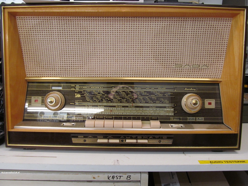

Ter reparatie aangeboden gekregen een prachtig toestel van Saba. De radio ziet er fantastisch uit en ruikt zelfs enigszins naar parfum. De eigenaar heeft deze via een verkoopsite aangeschaft en de verkoper heeft in ieder geval de boel netjes opgepoetst. Wat een prachtig toestel.

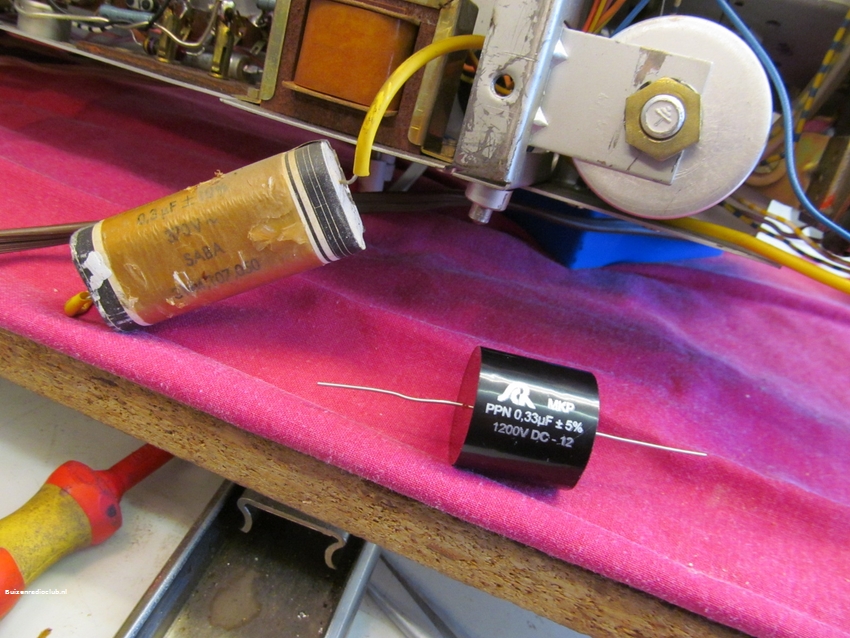

Ik heb de radio uitgekast, nieuwsgierigheid, en wat een fraaie opbouw van het geheel. Mooie draadbomen. De motorafstemming heeft een probleem, na afstemming blijft de motor kleine bewegingen maken en loopt moeizaam. Het gehele mechaniek is mooi schoon en misschien wel te schoon. In ieder geval doet een drupje olie wonderen en dat geldt ook voor de FM omschakeling. Het heen en weer draaien is nog aanwezig. Wel 1 van de 0.33uf condensatoren op de motor vervangen, die was lek en opgelopen naar een kleine 0.96uF.

De eerste foto's
Wordt vervolgd
