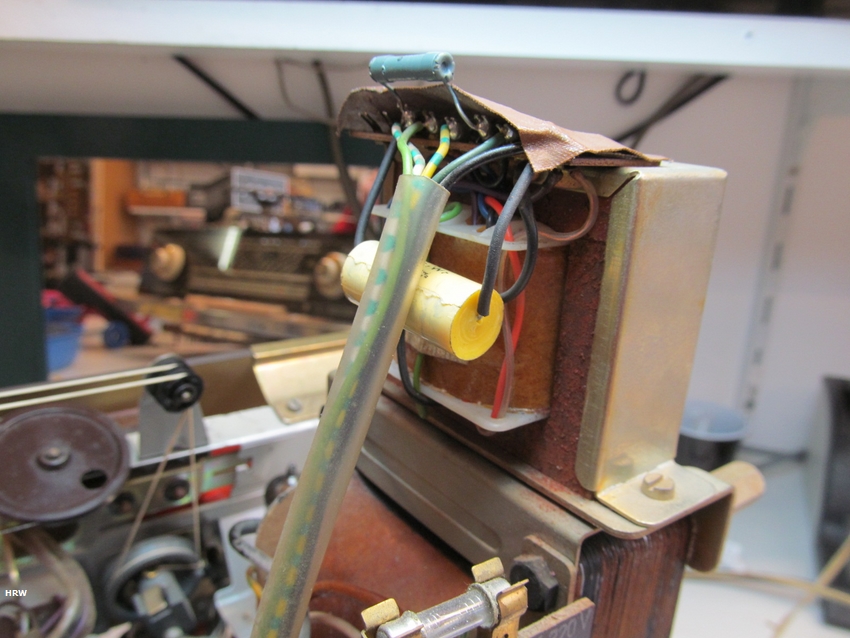

13 jan 2014 20:45 #39811 door hkruis
Beantwoord door hkruis in topic Saba Meersburg Automatic 125 stereo
Van Willem info ontvangen. De radio speelt weer netjes. De ECF80 die als filter in gebruik is voor de motorbediening was geheel op. Het geknesper van de eind trap werd veroorzaakt door 1 van de ECL86 buizen. Volgens de tester problemen tussen de kathode en de gloeispanning.
Verder de nog aanwezige Ero's vervangen en wat elco's.
Ook is gebleken na enig zoeken dat de Meersburg 125 niet is uitgerust met endlagenschalter, zitten ook niet in de radio. Deze optie is voorbehouden aan de modellen met afstandbediening en de Freiburg modellen heb ik begrepen van het SABA forum. Mocht het toch anders zijn, hoor ik het graag.
Het is een verbazend mooi toestel met een fraai stuk uitgevoerde techniek, ook mechanisch.
