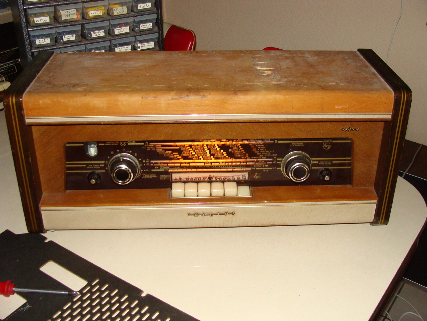

Een kennis van me kwam onlangs met deze radio aanzetten waarbij een briefje met de klachten en of ik er eens na wilde kijken.
Bij aanzetten kwamen er enkel bassen uit de grote en een kleine speaker.
Dus als eerste de speaker aansluitingen gecontroleerd en ja hoor een van de kleine luidspreker aansluitingen was parallel met de bas speaker aangesloten.
Nadat ik de aansluitingen hersteld had bleek dat de hoge tonen versterker zijn werk niet deed, oorzaak een defecte EL84 waardoor de zekering er uit lag.

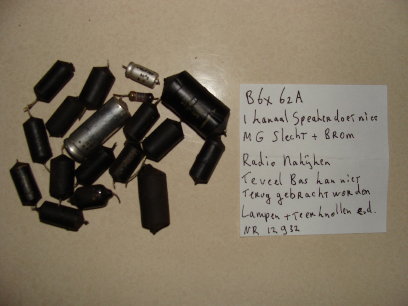

Vervolgens de bekende teer condensatoren en elco's vervangen.
Op de FM speelde hij daarna weer als de beste het middengolf probleem was er nog.
Uiteindelijk bleek de EF85 defect te zijn en de ECH81 onder de maat te zitten na vervanging was het middengolf probleem ook opgelost.
Het dak van de radio heeft nieuw leer nodig hetgeen ik nog heb liggen en erbij lever.
